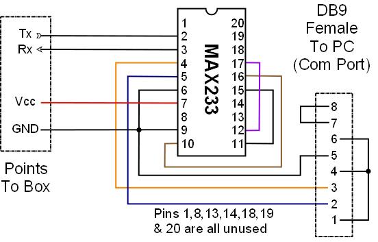

OP #3397376
Hallo Forum,
habe weiter große Schwiriegkeiten das mit dem Openbefehl.
Grundeinstellen im/am uC:
$regfile = "m2560def.dat"
'$framesize = 32
'$swstack = 32
'$hwstack = 32
$crystal = 16000000
Mit dem Openbefehl, wie oben schon mal genannt, geht das mal und mal
nicht.
Auf dem Terminalprogramm wird mal was ausgegeben und mal nicht.
Habe das mit der Verbinung über Soft-UART und MAX233 gemacht. Ich habe
mich auch nach dem PIN-Mapping gerichtet. Poste dafür noch was.
Ich benutze einen Labtop der keine RS232 hat, habe mir dafür einen
USB-RS232
Umsetzer gekauft. Im Gerätemanager wird der uC und der RS232 Umsetzer
korrekt angezeigt. Was mich auch noch wundert ist, dass ich die uC
Platine mit nur einer Leitung verbinde (an Rx2, PIN-17) und es wird mir
dann mal was angezeigt, wenn ich die zweite Leitung verbinde (an Tx2,
PIN-16 ) dann geht nichts.
Openbefehl dafür ist:
Open "comh.1:19200,8,n,1" For Output As #1
Print #1 , "serial output"
Open "comh.0:19200,8,n,1" For Input As #2
Print #1 , "Number"
Warum funktioniert das mal und mal nicht. Ich weiss nicht mehr weiter.
Vieleicht liegt das ja an den Einstellung für die uC-Platine.
Gruß Frank
Gast #3397921
Mach mal den kleinen 1µF Elko zwischen 7 und 6 noch dran. Das muß es
nicht sein, aber möglich ist alles Mögliche.
Der Kontroller hat doch auch eine "reale" serielle Schnittstelle. Da
kannst Du doch mal probieren, ob es an dem "Open-Kram" liegt, oder
eine andere Ursache besteht, indem Du mit dem "Print"-Befehl drauf
zugreifst.
Zu guter Letzt: Ich hatte hier so ein Dreckding von USB/RS232_Adapter,
was mittendrin grundlos die Übertragung unterbrach. Das ist zwischen
den Schraubstockbacken gelandet und richtet keinen Ärger mehr an....
MfG Paul
