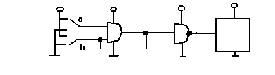

Was die zweite Frage angeht, @Hululu kann ich dir z.B. dieses Bild
zeigen:
http://math.uni-heidelberg.de/logic/bb/Informatik2/Script/Skizzen-1/Schaltkreis.gif
Es ging mir nur darum, ob die Verbindungen zwischen den Gattern nur
zwecks Übersichtlichkeit einfach dargestellt werden (muss ja ein
Stromkreis sein) oder ob das einen anderen Grund hat.

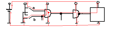

Gast #3396650
Aha. Es geht nicht um Transistoren sondern eine Gatterschaltung.
Nun, es handelt sich hier um eine weitere Vereinfachung. Das ist
richtig. In diesem Plan ist die Stromversorgung völlig weggelassen
worden.
Aber in Deiner Frage schwingt eine Unterstellung mit, die man
richtigstellen sollte. Ich meine nämlich herauszulesen, dass Du meinst,
eine korrekte, vollständige Zeichnung würde so, wie in meiner
angehängten Skizze aussehen, in der jeweils zwei Verbindungen zwischen
den Gattern gezeichnet sind, damit "der Stromkreis geschlossen ist". Ich
habe zusätzlich rote Linien eingezeichnet um die "scheinbar" notwendige
zweite Verbindung zu kennzeichnen. Weiter habe ich blaue Lininen mit
Pfeilen eingezeichnet um den Stromfluss zu kennzeichnen. Die blauen
Linen sind von den schwarzen und roten abgesetzt; sie sollen aber den
Stromfluss in eben diesen schwarzen und roten Linien symbolisieren. Ich
habe auch nur einen Ausschnitt von Deinem Bild genommen.
Das beruht, falls es denn Deine Ansicht ist, auf einer Fehlannahme.
Der Strom fliesst nämlich entlang ganz anderer Bahnen die in dem Bild
wegen der Vereinfachung nicht eingezeichnet sind. Die Zeichnung soll
nur, wie HildeK schon schrieb, die "prinzipielle" logische Struktur
zeigen; das ist kein Schaltplan.
Würde man aus dem Bild einen Schaltplan machen, so sähe er (fast) wie in
meinem zweiten Anhang aus. Dort sind die Stromversorgungsanschlüsse der
Gatter sowie die Stromquellen und Senken der "Stimuli" a und b
eingezeichnet zusammen mit Schaltern.
In dem dritten Bild habe ich zusätzlich den Stromfluss eingezeichnet
(Genau habe ich hier die sog. "technische Stromrichtung" eingezeichnet.
Schaue bitte mal im Netz nach dem Unterschied zwischen "technischer" und
"physikalischer" Stromrichtung.
Wie Du siehst ist der Strom-"Kreis" über die Stromversorgungsanschlüsse
geschlossen. Das ist die zweite und dritte Verbindung zwischen den
Gattern.
Aber, wie schon gesagt, der von Dir gezeigte Plan ist nur dazu da die
logische Struktur zu zeigen. Deswegen sind die Details wegen des
Stromflusses hier garnicht eingezeichnet.
Schlussendlich ist also eine zweite Verbindung zwischen den Gattern,
alos zur ersten paralellen Verbindung garnicht notwendig. Der Stromkreis
wird über die Stromversorgungsanschlüsse "geschlossen".
