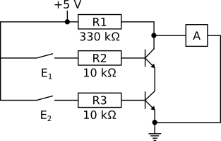

ich habe noch einige Wiederstände und Transistoren herum liegen und
wollte mal mit einigen Gattern ein Schaltnetz aufbauen. Dabei möchte ich
keine Logikbausteine nehmen, sondern alles nur mit den "Grundbausteinen"
(Transistoren und Wiederständen) realisieren.
Da ich nicht so der Elektroniker bin habe ich mich mal im Netz
umgeschaut und mir das NAND-Gatter herausgesucht. Anbei ein Schaltplan
für ein NAND Gatter. E1 und E2 sind die Eingänge - klar. Und A ist der
Ausgang - entweder eine LED oder ein weiteres solches NAND-Gatter.
Aber ich frage mich:
1) Wie berechnen sich genau die Wiederstände R1, R2 und R3? Ich würde
gerne andere verwenden, die ich noch in meinem Fundus habe.
2) Skaliert dieses eine Gatter? D.h. könnte ich Probleme bekommen, wenn
ich mehrere Zusammenschalte?
Dass ich die Taster entprellen muss ist mir klar. Für Schaltnetze sollte
das noch so gehen aber bei Schaltwerken muss ich da was machen.
Viele Grüße,
Rainer

Immer noch heißen diese Dinger Widerstände, wenn sie auch immer und
immer wieder falsch geschrieben werden ;-)).
Genau berechnen muß mann da nix.
Die Transistoren müssen sicher geschaltet werden. Das passiert in
Abhängigkeit der last (330 kOhm halt ich für viel zu hochohmig, vor
allem, wenn danach noch ein solches Gatter hängt).
Nimm einfach 1 kOhm als PullUp-Widerstand (nicht 330 kOhm). Die
Transistoren schalten bei Ic/100 sicher durch, also reichen 100 kOhm als
Basiswiderstand, 47 kOhm ist auch keine schlechte Wahl, 10 kOhm passt
genauso.

Ja, aber irgendetwas musst Du ja mehr wissen, wenn Du mir sagen kannst
welche Widerstände ich verwenden kann. Und das würde ich gerne wissen,
damit ich in Zukunft selber weiß welchen Widerstand ich nehmen muss.

Dazu machst Du am besten eine Elektrolehre. Wobei man wohl allerdings
das Ohmsche Gesetz schon in der Schule lernt...
