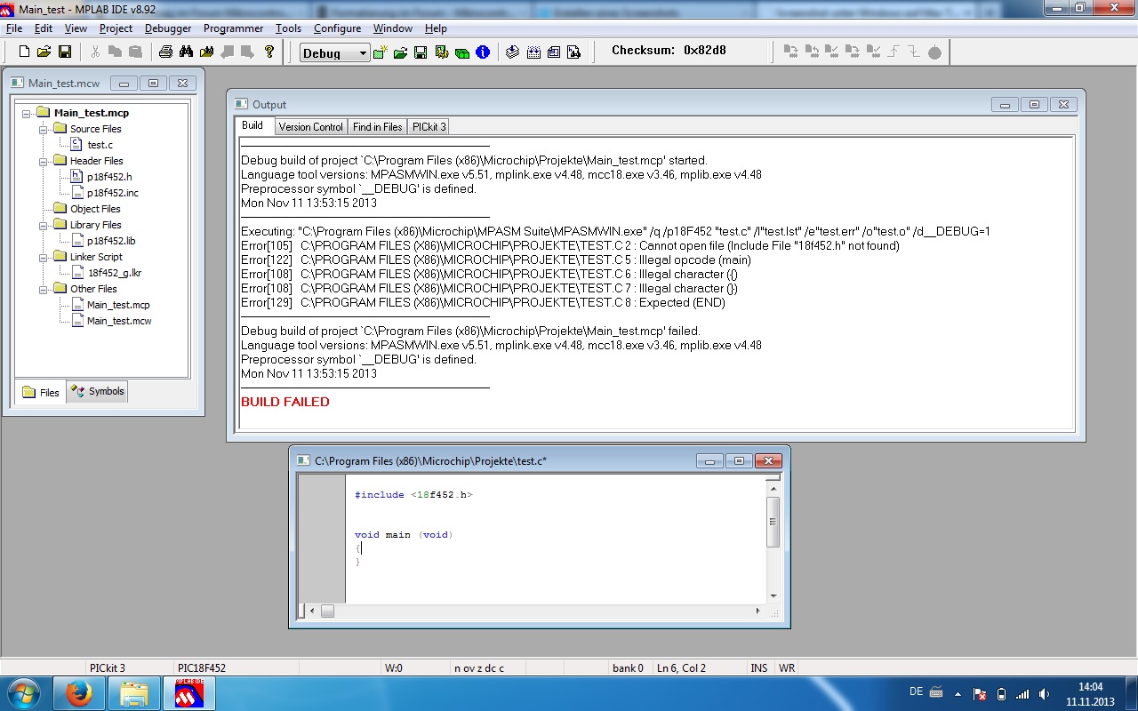

Hallo an alle.
Habe soeben mein PICKit 3 erhalten mit dem ich nun Anfangen will zu
experimentieren.
doch bei dem simpelsten Code bekommen ich schon das erste Problem...
ich bekommen beim builden der main.c Datei immer folgenden Fehler (Bild
im Anhang).
warum findet der die .h datei nicht obwohl ich sie doch aus dem C18
compiler eingebunden habe ?
somit erkennt er natürlich auch die weiteren Befehle nicht. aber wo muss
den die .h datei sonst hin ?
Könnt ihr mir helfen was ich da falsch mache ?
Mfg Prisher

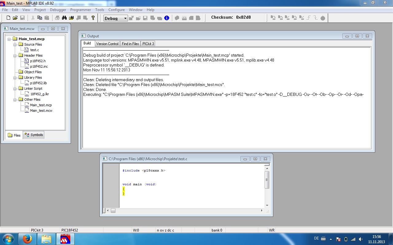

stimmt,
habe zu wild rumgeklickt,
habe das ganze nun wieder in "p18f452.h" umbenannt,jedoch lag es nicht
daran.
include Verzeichnisse habe ich gecheckt die passen.
wenn ich oben auf den Reiter "Locate Headers" drücke passier folgendes :
(Siehe Anhang)
OP #3398794
habe exakt deine Anweisungen befolgt, jedoch erfolglos.
Sobalt ich die Main.c datei links im Projekteordner anwähle,
mit einem rechtsklick nun Assemble drücke, kommt diese Fehlermeldung.
Wird hierbei überhaupt die .h Datei einbezogen wenn ich die Main.c datei
direkt auswähle ?
denn wenn ich unter Project-> Make gehe kommt wieder diese Meldung wie
gerade eben.
ebenso wenn ich unter "Build all" gehe. Anschließend kann ich auch nicht
erneut "make" oder "build all" betätigen da diese Schaltflächen Grau
hinterlegt sind.
#3398810
> direkt auswähle ?
Ja, wenn ich das bei meinem Programm mache und auf "Assemble"!!! klicke
bekomme ich auch nur Fehlermeldungen. Bei "Compile" läuft es tadellos,
wie auch bei Build all oder Make

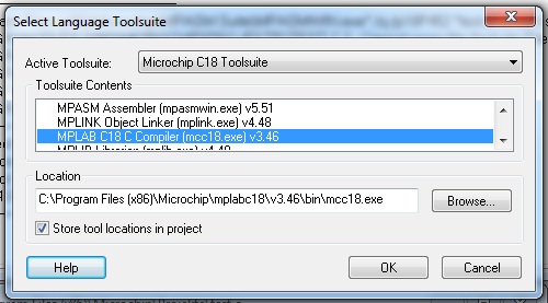

dann hast Du vielleicht die falsche Toolsuite ausgewählt. MPASMWIN
klingt nämlich stark nach Assembler. Um Dein C-Quelltext zu kompilieren
wäre aber ein C-Compiler angebracht ;-)
Zippe doch mal Dein Projekt und lade es hier hoch.
#3399140
@prisher
Da hier niemand weiss was und wo du "geklickt" hast, lösche das Projekt
und baue es komplett neu auf, am besten mit dem Project Wizard wenn du
noch keine Erfahrung mit MPLAB hast.
Habe es testweise gerade durchgespielt, ist überhaupt kein Problem das
ursprüngliche main.c mit #include <p18f452.h> zu Compilieren - ohne alle
Angaben im Projectmanager was .h, .inc, .lkr usw. betrifft.
