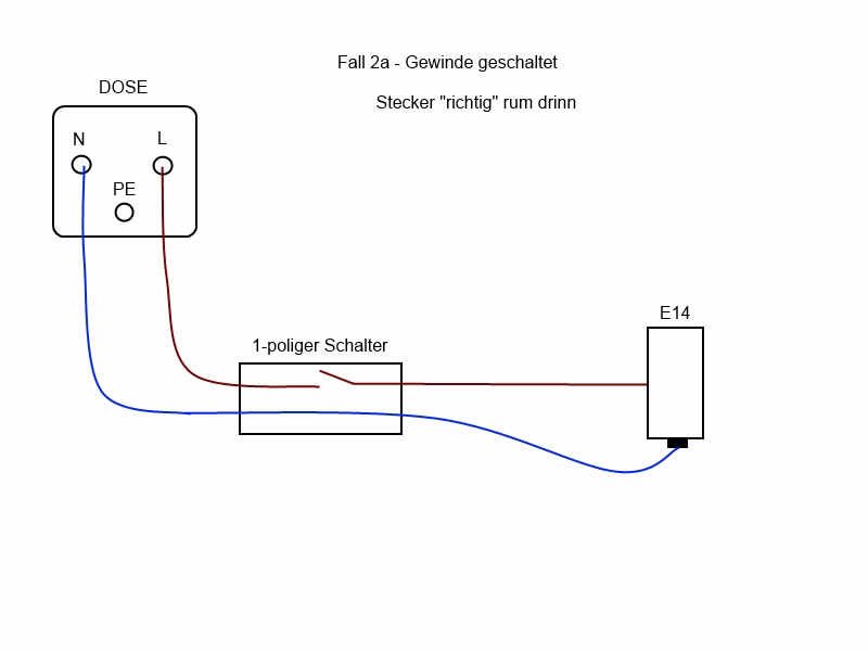

bei einem einfachen Lampenschalter, der nur eine Leitung trennt: Kommt
der Schließ/Öffnungskontakt an N (blau) oder an L (schwarz). So wie ich
es gelesen habe an L, ist das korrekt?

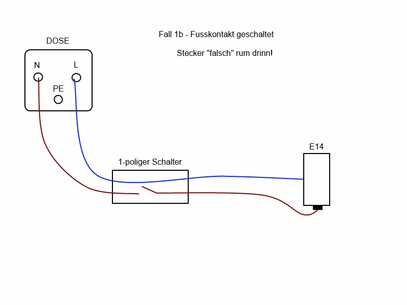

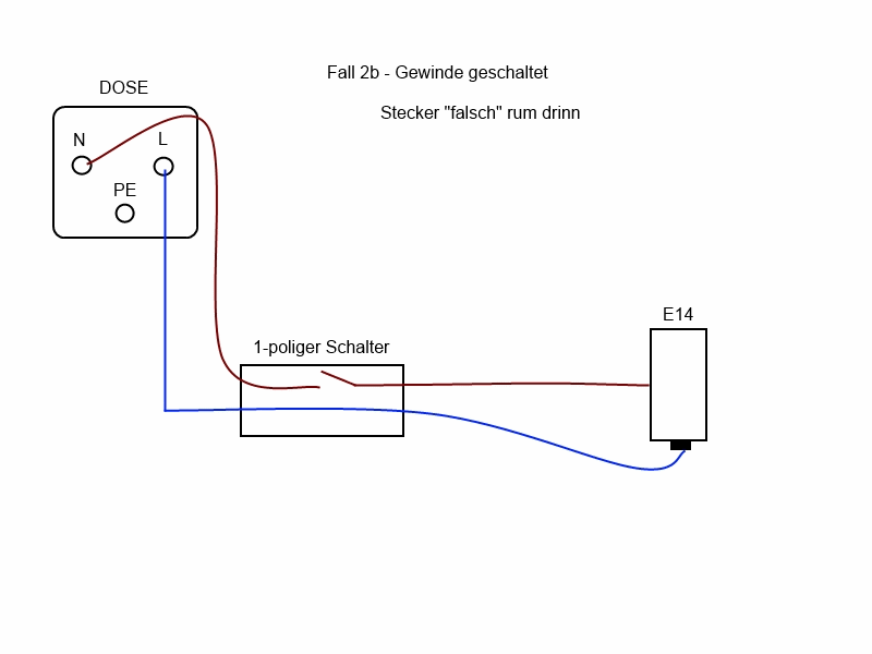

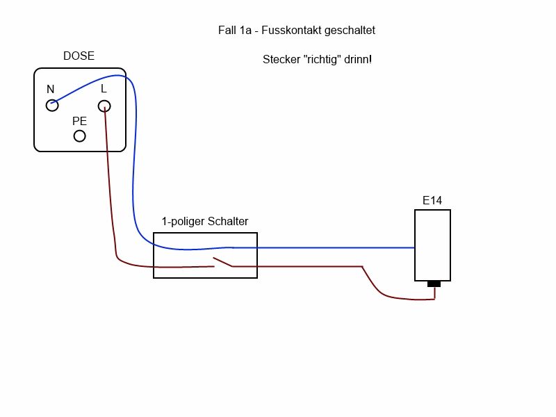

von MaWin (Gast)
> bleibt es sich egal, wie man den Schalter snschliesst.
Natürlich nicht.
Bei fest installierten (Decken-)lampen trnnt der Schalter L.
Bei beweglichen Lampen mit Euro- oder Schukostecker trennt er die
Leitung, die an den Gewindekontakt der Glühbirnenfassung geht.
Besser noch wenn er zweipolig trennt.

von Philipp H. (hansimglueck2)
Ja immer allpolig wenn ein stecker dran ist!!!

Kann ich so nicht bestägigen, habe z.B. zwei Nachttischlampen mit
E14-Fassung (sollten eigentlich wohl identische Modelle sein). Wie auch
immer - bei der Einten wird das Gewinde geschalten, bei der Anderen aber
der Fusskontakt. Bei einer weiteren E14er-Lampe ebenfalls der
Fusskontakt. Alle haben einen Eurostecker.
Es hat natürlich auch nichts zu tun, wie rum der Stecker eingesteckt
wird. Je nachdem welche Verbindung zur Lampe beim Schalter geschalten
wird, bleibt das dann so.
Allerdings kann so oder so sein, dass der eine Leiter nach dem
Ausschalten bis zur Lampe stromführend bleibt - je nachdem, wie rum
eingesteckt wird!
Konkret:
Annahmen für Fall-Beispiele:
- Eurostecker-Verbindung
- 1-poliger Lampen-Schalter auf Off
- Verbindung nach Schalter zu E14-Fassung
L = Aussenleiter und stromführend
N = Neutralleiter und nicht stromführend
Fall 1a - Fusskontakt geschaltet, Stecker "richtig" rum eingesteckt:
- Geschaltete Fusskontakt-Verbindung wird zu L
- Gewinde-Verbindung wird zu N
- Schalter auf Off =
... Fusskontakt in Fassung nicht stromführend (L wird getrennt)
... Gewinde in Fassung nicht stromführend (N) (Durchgang nicht relevant)
Fall 1b - Fusskontakt geschaltet, Stecker "falsch" rum eingesteckt:
- Geschaltete Fusskontakt-Verbindung wird zu N
- Gewinde-Verbindung wird zu L
... Fusskontakt in Fassung nicht stromführend (N) (Trennung nicht
relevant)
... Gewinde in Fassung stromführend (L durchgehend)
Fall 2a - Gewinde geschaltet, Stecker "richtig" rum eingesteckt:
- Geschaltete Gewinde-Verbindung wird zu L
- Fusskontakt-Verbindung wird zu N
... Gewinde in Fassung nicht stromführend (L wird getrennt)
... Fusskontakt in Fassung nicht stromführend (N) (Durchgang nicht
relevant)
Fall 2b - Gewinde geschaltet, Stecker "falsch" rum eingesteckt:
- Geschaltete Gewinde-Verbindung wird zu N
- Fusskontakt-Verbindung wird zu L
... Gewinde in Fassung nicht stromführend (N) (Trennung nicht relevant)
... Fusskontakt in Fassung stromführend (L durchgehend)
Keine Ahnung, ob das hier in der Schweiz normenseitig festgelegt ist
oder nicht, was bei "portablen" Lampen geschaltet werden muss.
Gruss
Alpengreis
PS: Alles Geschriebene ohne Gewähr!

von Norbert (Gast)
Norbert M. schrieb:
> Nachdem ich die wenigen Schweizer, die ich kenne, allesamt als ziemlich
> intelligent einschätzen würde, wird's so eine Norm nicht geben.
Muss das sein?
Zurück zum Thema:
Ich habe damit nicht sagen wollen, dass die Lampe nicht aufhört zu
leuchten bei Schalter off - der Stromkreis wird unterbrochen, das ist
schon klar. Um das ging es mir auch gar nicht.
Mir ging es um das, dass je nach dem wie rum der Stecker eingesteckt
wird, bei einem 1-poligen Schnurschalter der stromführende Leiter
(Aussenleiter L) nicht unterbrochen wird - und eben auch bei Schalter
Off bis zum Fusskonkontakt der Fassung resp. Gewindekontakt der Fassung
weiterhin durchkommt.
Es ist dann zwar kein geschlossener Stromkreis bei der Fassung - ein
Kontakt der beiden kann aber stromführend bleiben - wie bei der
Steckdose auch.
Oder was glaubst Du denn, was mit L geschieht, wenn 1-polig nur N
geschaltet wird???
Wird 2-polig getrennt (L und N wird unterbrochen), dann ist das
natürlich anders.
Dass "je-nachdem-rum-Eingesteckt" und es wird immer das Gleiche
geschalten widerspricht sich NICHT!
Überleg'doch mal: von der Fassung bis zum 1-poligen Schnurschalter ist
FEST verdrahtet - entweder wird also im Schalter die Verbindung zum
Fusskontakt der Fassung unterbrochen oder zum Gewinde der Fassung! Das
bleibt so, egal wie rum der Stecker eingesteckt wird!
Je nachdem, wie der Stecker aber eingesteckt wird, wird die geschaltete
Verbindung dann zum Aussenleiter oder Neutralleiter! Wird dann 1-polig
der nur der Neutralleiter geschaltet, was passiert dann wohl mit dem
Aussenleiter? Na? Eben, der wird dann NICHT getrennt und kommt durch bis
zur Fassung!
Mach'Dir mal ne Zeichnung, dann wirst schon draufkommen - bei Deiner
Intelligenz sowieso ;-)
Gruss
Alpengreis
Alpengreis

von Norbert (Gast)
Hallo Norbert
Norbert M. schrieb:
> Wenn eine Birne drin ist, dann kan man eh nicht an's Gewinde tatschen.
> Potentiell "gefährlich" wäre ja nur der Fall, daß L am Gewinde ist, der
> Schalter auf "ein" ist und keine Birne drin ist. Gut, wer dann in das
> fremde Loch greift, der spürt eben ein Kribbeln.
Nein, das stimmt so eben nicht. Wird nämlich der Fusskontakt geschaltet
und N führt zum Fusskontakt, kannst Du den Schalter ausschalten solange
Du willst. Bei solcher 1-poligen Abschaltung BLEIBT L am Gewinde und
stromführend (da nicht geschaltet und durchgehend).
Dann folgt, dass es eben - obwohl ich die selber nicht (mehr) habe -
noch Fassungen (wohl veraltet) gibt (die auch im Betrieb sind), bei
denen beim Rausdrehen einer Glühbirne das Glühbirnengewinde noch Kontakt
hat mit dem Fassungsgewinde, man aber schon "drankommen" kann. So oder
so erhöht sich die Gefahr, dass es möglich ist, dass das Fassungsgewinde
stromführend bleiben kann bei Schalter off!
Ich hänge noch eine Grafik dran an das Posting, mit dieser das klar
werden sollte.
Schau Dir bitte vorallem den Fall 2b genau an!
> Aber er ist denn bitte schon so blöd, daß er ungeprüft in fremde Löcher
> greift? Noch dazu, wo es sich ja um ein Gerät mit Eurostecker handelt,
> das man durch einen einfachen Handgriff allpolig vom Netz trennen kann.
Das ist natürlich eine ganz andere Frage :-)
Ich habe schon Fälle gesehen, die fast fast nicht zu glauben sind, wie
da vorgegangen wurde in Sachen Elektrik!
Jedenfalls wünsche ich Dir eine gute Woche!
Gruss,
Norbert
Aka Alpengreis
von Norbert (Gast)
Sorry, 2b auch genau anschauen ;-) aber 1b meinte ich eigentlich!
