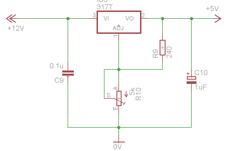

Ich habe für ein Projekt einen Spannungsregler benötigt, dabei bin ich
gekommen das ich mir unsicher bin beim anschließen von einem
Potentiometer, nun weiß ich schon wies anzuschließen ist aber dennoch
habe ich eine Frage:
Kann man das Potentiometer bei einem Spannungsregler auch so anschließen
wie im Bild?
Danke für Rückmeldungen!
Gast #3398775
Kann man auch so machen, wie Du es gezeichnet hast.
"Normaler Weise", legt man den Schleifer auf GND Potential.
In deinem Bild nach unten.
So machen es die meisten.
An der Funktion ändert sich jedoch nichts.
