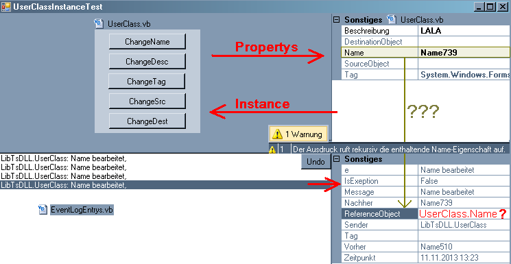

Hallo Profis,
ich versuche derzeit eine art "Bearbeiten-Rückgängig"-Funktion zu
implementieren. Jeder Benutzer-Vorgang (z.B. Setzen eines Propertys)
soll per Klick wieder Rückgängig gemacht werden können)
Das eigentliche Problem bei der Sache ist nun, dass ich keine simple
Möglichkeit finde, aus einer Property-SetMethode, dieses besagte
Property "an sich" in einen Paremeter einer anderen Methode zu
übergeben. In einem kleinen Test habe ich das dann mit "ByRef" versucht,
was auch funktioniert, jedoch nicht aus einem Property-Setter herraus.
Zum Screenshoot: Was ich vor habe, ist es, z.B. das 'Name'-Property aus
dem oberen PropertyGrid (der UserClass) in eine Property-Value von
EventLogEntry (dem unteren PropertyGrid) zu bekommen.
Abschnitt:
Private _Name As String = "UserClass"
Public Property Name As String
   Get [...] End Get
   Set(ByVal value As String)
      Dim Entry As EventLogEntrys = New EventLogEntry(Me, Name, [...])
      _Name = value
   End Set
End Property
Warnung  1 Der Ausdruck ruft rekursiv die enthaltende Name-Eigenschaft auf.
Ich hoffe das Bild ist selbsterklärend, und ihr wisst was gemeint ist.
Meine erste Idee ist, das mit 'PropertyInfos' zu lösen, oder mit dem
'Type', aber muss man das? - macht man das so? - oder geht das irgendwie
besser und eleganter?
Liebe Grüße, und danke schon mal im voraus.
TS
edit: Ich glaube die Überschrift des Threads trifft das Thema nicht so
ganz. Wie nennt man das eigentlich?

OP (Firma: tsx89) Persönliche Seite #3401892
Das wäre die Traum-Lösung, bei der das Property per Attribute
weitergegeben wird:
Public Event PropertyChanged As PropertyChangedEventHandler _
       Implements INotifyPropertyChanged.PropertyChanged
Private Sub NotifyPropertyChanged(<CallerMemberName()> Optional ByVal propertyName As String = Nothing)
   RaiseEvent PropertyChanged(Me, New PropertyChangedEventArgs(propertyName))
End Sub
Private NameValue As String = String.Empty
Public Property Name() As String
   Get
       Return NameValue
   End Get
           NameValue = value
           NotifyPropertyChanged()  ' <----- OK!
       End If
   End Set
End Property
Das geht aber leider erst ab Net4.5! Im 4er muss man den Namen der
Property noch "manuell" übergeben - Dies wollte ich vermeiden:
   Get
       Return NameValue
   End Get
           NameValue = value
           NotifyPropertyChanged("Name")  ' <----- NoGo!
       End If
   End Set
End Property
Gruß, TS

OP (Firma: tsx89) Persönliche Seite #3853962
msgbox schrieb:
> MsgBox(System.Reflection.MethodBase.GetCurrentMethod.Name())
Danke, genau das habe ich gesucht! Damit lässt sich
"Bearbeiten-Rückgängig" ganz gut implementieren ("Vorher und Nachher"
eines Propertys abspeichern), ohne das ganze Objekt sichern zu müssen...
