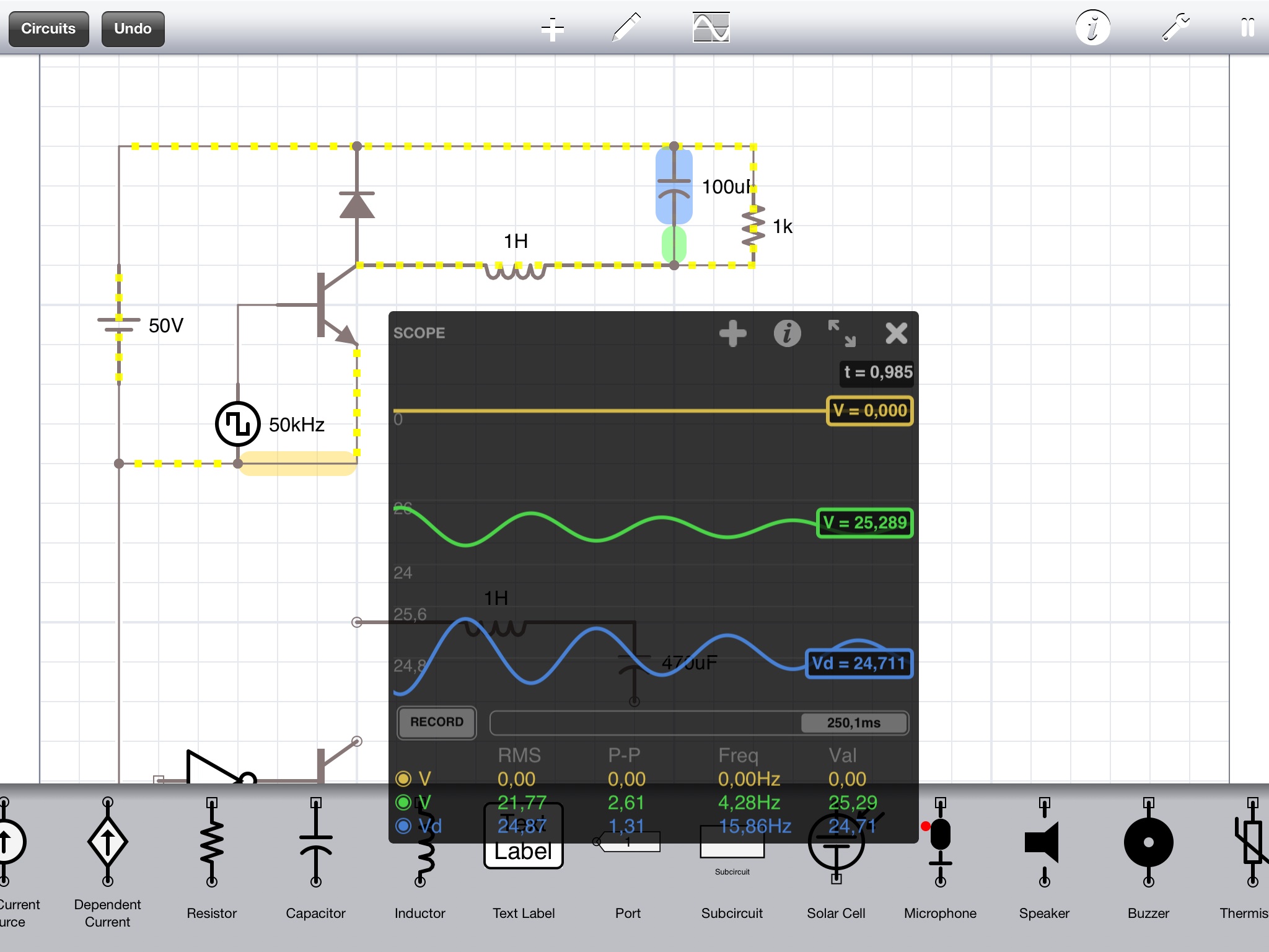

Abwärtswandler gedämpft harmonische Schwingung.
Gast #3399230
Kann mir jemand erklären, wo diese gedämpft harmonische Schwingung
herkommt?
Welche Komponenten bilden den schwingkreis? Durch die Diode, kann ja nur
in eine Richtung Strom fliesen,somit verstehe ich nicht, was hier genau
schwingt?
Kann mir das einer Erklären?
Übrigens beim echten Aufbau und Messung mit oszi 200 MHz kam die
Schwingung nicht vor.

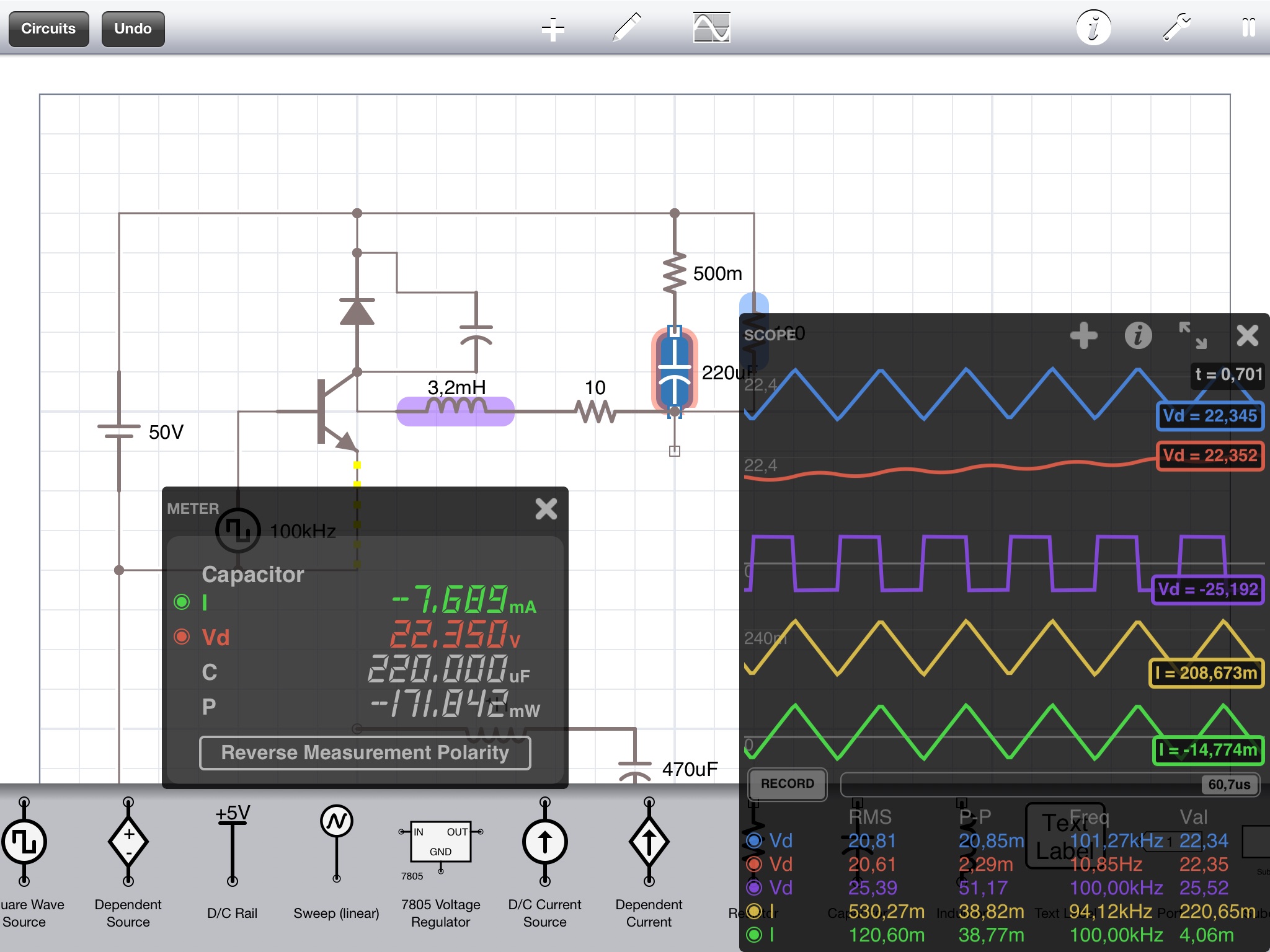

Martin D. schrieb:
> Du hast doch ein klassisches L-RC Glied. Wer sagt denn das sowas nicht
> schwingt?
> Bau mal einen 5Ohm widerstand in Reihe zum elko, einen 0.5ohm in Reihe
> zur Spule und ein paar pF parallel zur Diode und poste mal was dann raus
> kommt!
> Sag mal wie das App heißt.
Die App heißt iCircuit
Warum ist die amplitute dieser Schwingung so gering
Warum wird nicht di komplette Energie der Drossel in der
diodenkennlinien Kapazität gespeichert.
