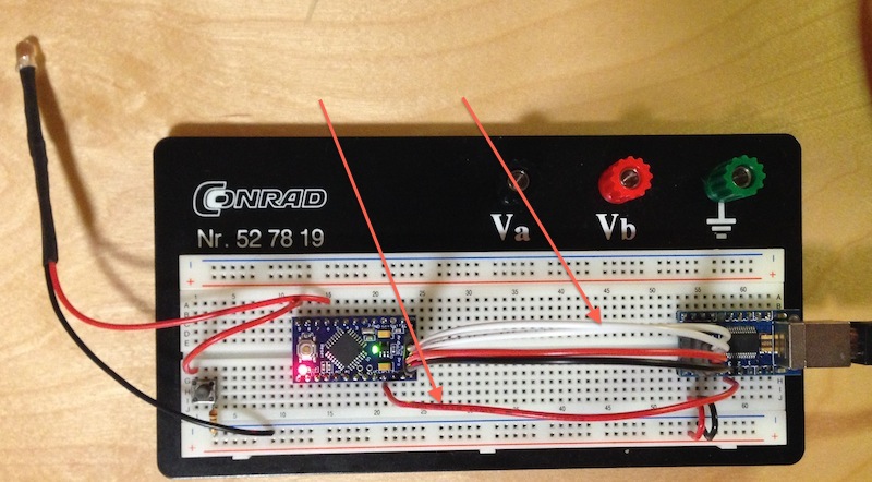

Hallo möchte derzeit etwas mit uC herumtüfteln und komme seit einiger
Zeit nicht wirklich weiter :/
Nach dem Upload kommt folgende Fehlermeldung:
avrdude stk500_getsync() not in sync resp=0x00

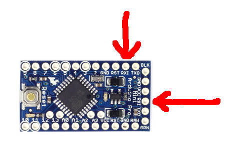

Durch das sync dachte ich mir den Reset pin ebenfalls vom Programmer zum
Arduino zu brücken aber keine Besserung.
Verwende folgenden Adapter:
https://www.sparkfun.com/products/retired/8165
Probiere nur den Sketch "Blink" mit andern Pin zu übertragen und es geht
nicht.
Was die Datenübertragung angeht habe ich "TX zu Tx0 und RX zu RX1" sowie
eine gekreuzte Variante probiert. Habe in Foren gelesen, dass die
eigentlich ja gekreuzt gehören. Leider wird auf einigen Fotos das
Gegenteil gezeigt. Was ist nun Richtig?
Zusatz:
Im Gerätemanager wird der Adapter erkannt und es steht auch das das
Gerät einwandfrei funktioniert.

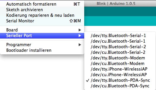

Habe in der Entwicklungsumgebung von Arduino den "Arduino Pro mini 168
5V" ausgewählt.
Und als Port wurde COM3 automatisch ausgewäht.

von Lutz M. (themroc)
Wenn die Pins richtig beschriftet sind, muss TX -> RX und RX -> TX
verbunden werden. "TX" ist ein Ausgang und Ausgang auf Ausgang gibt nen
Kurzen.
Edit: Halt im Zweifelsfall mal das Schätzeisen (20V-Bereich) an die Pins
und tipp die Messspitze mit dem Finger an - wenns wild ausschlägt, hast
Du nen Eingang. Bleibt die Anzeige aber stabil, isses ein Eingang.

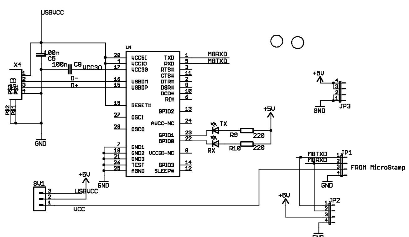

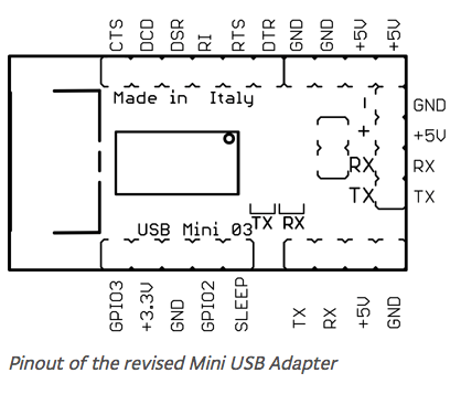

von Sebastian A. (wastl46)
Ok werd mir da morgen etwas zeit nehmen.

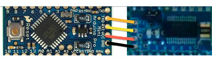

Hab noch was gefunden (Anhang). Die haben einfach den TXD mit RXD
beschriftet ( so auf die Art der muss zu dem gleichnamigen)
Naja kein Wunder, dass das dann verwirrend wird ^^
Danke vorerst und ich werd mich vielleicht nochmals melden :)

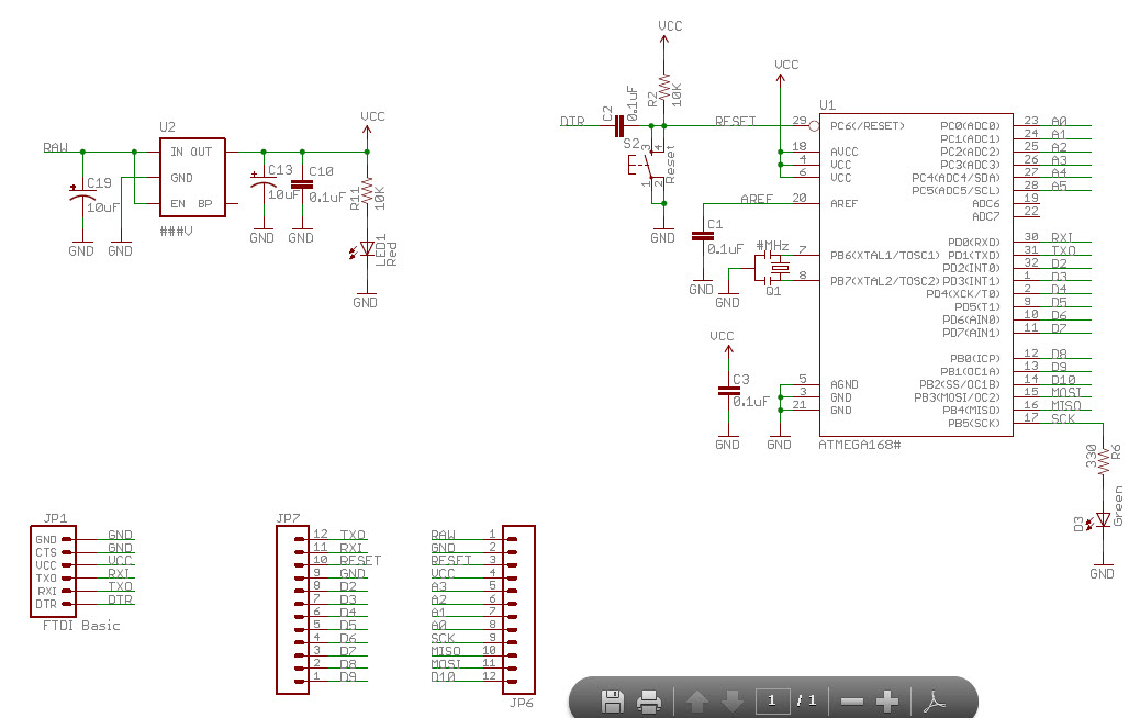

Hallo habe nochmals den Schaltplan des Arduino Pro mini angesehen.
Es ist bereits ein Widerstand sowie Kondensator vor dem Resetknopf
verbaut.
Sowie an pin13 auch schon eine LED mit Widerstand fix verbaut wird.
Was kann es dann sein? :(
von Einhart P. (einhart)
Hallo Sebastian,
Verbinde 'mal Rx und Tx von deinem USB Adapter und teste mit einem
Terminalprogramm ob die Zeichen vom PC beim Loopback richtig ankommen.
Grund:
Beitrag "Gefälschte FT232RL"

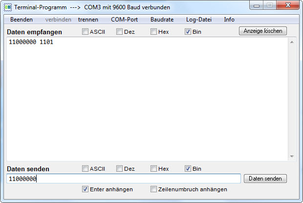

Habs nun mit einem Terminalprogramm getestet und 192 bzw. 1100 0000
gesendet.
Screenshot im Anhang. Sollte also eigentlich funktionieren.
Terminalprogramm-Link:
http://www.paules-pc-forum.de/forum/helfer-tools/129030-rs232-terminal-programm.html
Habe das Kabel (Rx/Tx/GND/Vcc) wieder getauscht, dass die Verbindung
zwischen Adapter und Arduino Board wider passt.
Beim Überspielen hab ich versucht den Resetknopf vorher zu drücken hat
aber leider nicht funktioniert.
Also kann das der Bootloader nicht vorprogrammiert ist? Ist das in der
Arto so wie das BIOS am Rechner zu verstehen? Dass er die gesendeten
Impulse verarbeiten kann?
DEN ISP-Programmer hab ich bestellt. Mit dem ist es dann auch möglich
den Bootload zu installieren?
Habe eben entdeckt, dass eine liebe kleine "Schutzkappe" einen der 3
oder mehr Tx Rx Pins überbrückt hat. nach dem Abnehmen hab ich gesehen,
dass dort ein kleiner Draht quer drüber geht -.-
Trotz allem funktioniert es noch nicht.
Die Rote LED blinkt sehr schnell und schwach. Grün leuchtet ständig.
RST ist mit RST verbunden (ohne C, da ja schon auf Arduino fix verbaut)
Das Terminalprogram macht kein local echo. Wenn die nicht verbunden sind
kommt auch nix an:/
Ich weis, beim Pro mini ist das eig am Board aber trotzdem wird auf
youtube gezeigt, dass man dies aussen auch beschaltet :/ Funktionierte
aber. (im Video)
Dann haben sie dich bei den LEDs mit den Farben beschi..en. Lt.
Schaltplan sollte es umgekehrt sein ;-)
Ja ich denke:P Die Grüne ist nämlich beim Spannungsregler.
Lutz M. schrieb:
> Evtl. könnte auch der
> avrdude Mist machen... Versuch mal, nachdem Masse, RX und TX verbunden
> sind, kurz Reset zu drücken und im Terminal ne 1 einzugeben, dann müsste
> sich der Bootloader mit "AVR STK" melden.
Das hab ich nicht ganz verstanden wie du das meinst? Nur die drei
verbinden zwischen Seriell und uC? dann reset drücke und eine 1
schicken?
Ich habe wider ein Bild angehängt. Ich hab bei ein paar schon gesehen
das die zwei RX und RX überbrückt wurden, auch beim programmieren. Muss
ich den oben lassen? Ich weis sowieso nicht wieso hier zwei sind auf dem
Adapter?
Hoff das ist ok wenn ich nur die vier Pins am Programmerkopf verwende?
+DTR
> schicken?
Genau. Nur die 3 (und +5V, falls Du den AVR von der USB-Schnittstelle
aus versorgts). Hab nochmal nachgeguggt, die Beschriftung von JP1 im
Schaltplan ist Quatsch. Richtig ist der Aufdruck auf der Platine,
jedenfalls bei meinen chinesischen ProMinis. Eingang ist da, wo die
Pfeile auf dem Foto hinzeigen (die beiden Pins sind verbunden), da muss
der Pin vom USB-Interface dran, der bei 300 Baud die LED zum flackern
gebracht hat.

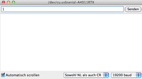

So hab das probiert. Die vier Kabeln wie im Anhang zusammen und nach dem
Reset drücke die 1 geschickt mit dem Serial Monitor von der Arduino
Software.
Nichts wird angezeigt. Anscheinend muss ich noch auf den USB/ISP
Programmer warten ;)
> Software.
Ok, der "RXI"-Pin auf Deiner ProMini-Platine geht tatsächlich zum
"RX"-Eingang der CPU. Aber bist Du ganz sicher, das die LED geblinkt hat
als Du sie am "RX" vom USB-Interface angeschlossen hattest? Das würde
bedeuten, dass der Aufdruck bei dem Ding falschrum ist und es so
verdrahtet wie auf Deinem Foto funktionieren müsste.

Es ist auch im Schaltbild, dass ich vorher schon mal angehängt habe, so
angezeigt, dass der Rx mit Tx bezeichnet wird.
Also sollte es nur mehr am uC-Board liegen. ich denke aber nicht, dass
das Board Layout umgezeichnet wurde. Wieso sollten die Chinesen das
machen ^^

Habe ihn nun an das Board angeschlossen (siehe Anhang)
Ich bin mir aber nicht sicher welcher Serial-Port der richtige ist, den
ich auf meinem MAC auswählen muss?
OK der USBasp Programmer ist von Fischel.de (laut Systeminfo auf MAC)
Wo finde ich den richtigen Treiber für den Programmer?
von Mr. Wu (Gast)
Den, der neu auftaucht, wenn du den Programmer anschließt ;-)
Es ist egal ob ich was anschließe, es werden immer diese angezeigt.
Auf der Fischer.de Seite hab ich nun gesehen, dass man anscheinend
keinen Treiber benötigt bei Linux und Mac:
http://www.fischl.de/usbasp/

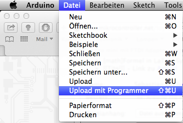

von Chr. M. (snowfly)
@Sebastian
stelle einfach den Programmer ein (USBASP, einen Menupunkt weiter als
auf deinem letzten Bild)
und dann Menupunkt Datei/Hochladen mit Programmer.
Das stk500 ist ein Evalboard/Programmierprotokoll von Atmel,
der Arduino emuliert das wenn du den über die USB Schnitstelle
programmierst.
neue Microcontroller und es funktioniert mit dem USBasp Programmer.
Das komische ist, ich muss extra unter:
-Datei
-Upload mit Programmer gehen
sonst macht er nichts.. Aber trotz allem kommt diese Fehlermeldung:
avrdude: warning: cannot set sck period. please check for usbasp
firmware update.
> -Datei
TIP:
Shift gedückt halten und den UploadButton(Pfeil) drücken geht auch.
In irgend einer config Datei kann man auch den Default uploadmodus
einstellen.
