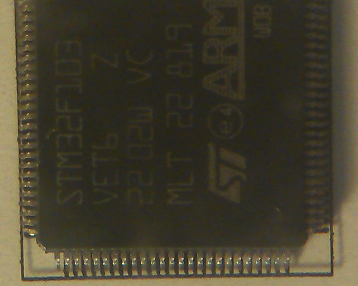

Hallo, ich drucke meine Layouts mit dem IP4200 Drucker auf Avery
Zweckform 2503 Folien. Nun zum Problem: Ich habe ein LQFP100 IC mit 0,5
Pitch ausgedruckt, wenn ich das IC nun auf die gedruckten Pads
drauflege, so sieht man unter der Lupe, dass die Pads sich verziehen. Am
Ende ist jede Seite ca um 1mm geschrumpft sodass der letzte Pin jeder
Seite kein Pad hat.
Siehe Anhang.
Hatte jemand schonmal ähnliches? Ich denke das wird wohl am
Druckereinzug liegen?!

Am Einzug vielleicht nicht, eher beim Papiertransport. Es scheint ja nur
in dieser Richtung zu sein, ist daher ziemlich sicher ein mechanisches
Problem (Schlupf zwischen Folie und Walzen).

Unglaublich, hab nun rausgefunden woran es liegt. Wenn ich es erst in
PDF drucke, dann wirds so verzogen bzw. es wird einfach nur minimal
kleiner.
Hab nun mehrere PDF Drucker ausprobiert immer das selbe Problem.
Wenn ich bei Eagle direkt drucke, ohne vorher in PDF zu wandeln, stimmen
alle Pads.
Bei Altium klappt leider der Direkt Druck nicht.

Dieses 'Kunststück' beherrscht Eagle auch, aber trotzdem sollte das pdf
eine gute Genauigkeit beibehalten. Ich würde eher vermuten das beim
Drucken vom pdf Viewer aus skaliert wird, gibt es da eine Option
'Originalgrösse beibehalten' ?
