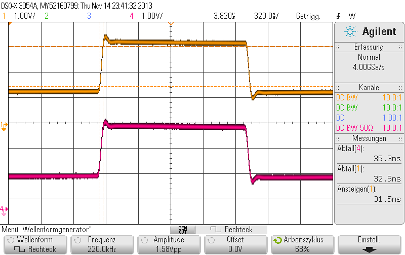

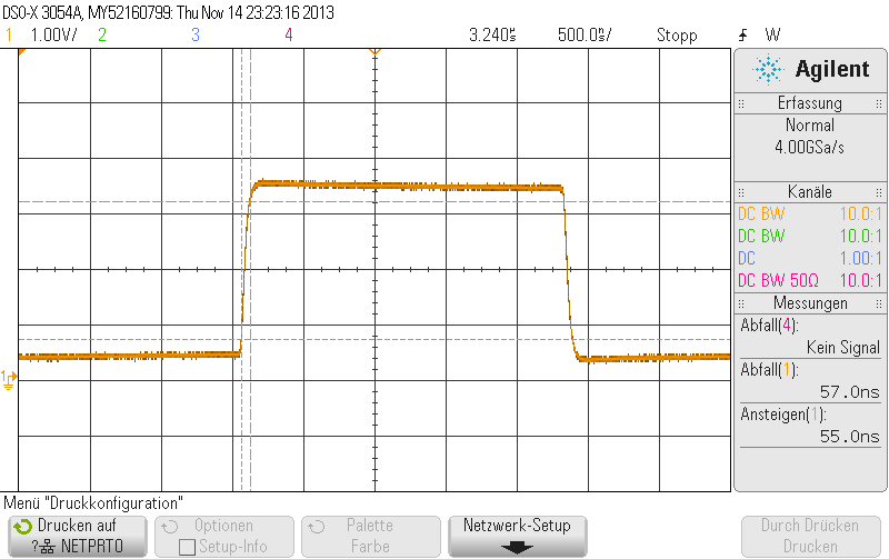

Die Prototypen funktionieren soweit auch gut, jedoch lässt die
Bandbreite noch etwas zu wünschen übrig (ca. 3MHz) . Momentan ist es
jedoch sehr schwer die Bandbreitenbegrenzung der Stromregelungsschaltung
selbst von der der LED auseinander zu halten.

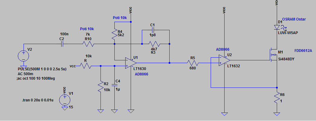

Über einen Analogen addierer werden das Datensignal sowie der Offset
gemischt. Der Regelkreis besteht aus einem N-Fet sowie Shuntwiderständen
nach Masse. Der Spannungsabfall der Shunts wird auf den inv. Eingang des
Op zurückgeführt, am nicht inv. Eingang liegt das Signal+Offset der
vorherigen Stufen an. Zwischen Fet-Drain und Versorgungsspannung liegt
die Power-Led.
Wie ist es möglich die Bandbreite der Schaltung zu vergößern sowie die
Impulsantwort zu verbessern? Ich habe schon Mosfets mit geringerer
Gatekapazität versucht und auch schneller OPs was jedoch nur bedingt
geholfen hat (nicht wirklich schneller, nur mehr Überschwingen in der
Sprungantwort). Evtl gibt es auch einen völlig neuen Ansatz?
Verwendete OP:  AD8066/LM7322
Verwendeter Mosfet: FDD6612A
Led: Osram Ostar (die kleine im 4x4mm Keramikgehäuse)

Allerdings Frage ich mich ob der Serienwiderstand zum Fet so sinvoll
ist. DIe OPV werden ja nur Instabil wegen dem Phaselag falls das
Feedback auf direkt am OP Ausgang ist. Es wird ja aber über dem Shunt
abgegriffen. Das Netztwerk aus C1 und R1 lässt sich auch bei mir
bestücken, allerdings ist meine Schaltung eigentlich stabil, also
schwingt nicht unbedämpft. Und Somit wird mit R1 und C1 nur die
Bandbreite kleiner.

Miss doch erstmal an den relevanten Punkten! Sprich, am Gate und am
Shunt. Sprung auf den Eingang und los.
von Falk B. (falk)
Ach so. Der Shunt R6 erscheint mir für 1,8A zu groß, erst recht bei 6
MHz. Denn dein OPV muss ja den Spannungshub an R6 + U_GS von M1 liefern.
Das ist schon Großsignalbetrieb und dadurch hat der OPV DEUTLICH weniger
Bandbreite. Ich würde R6 mal auf 0,1 Ohm verringern. Dann braucht man
vielleicht noch 200-250mV Hub am OPV-Ausgang.

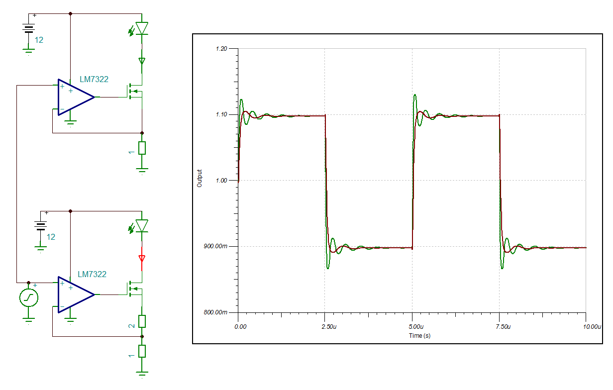

Natürlich muss man schnellere Bauteile verwenden, wenn man schneller
sein will, aber man muss dann umso genauer die Verhältnisse verstehen.
Wenn die Schaltung (über-) schwingt, dann ist die Phasendrehung bei
Schleifenverstärkung =1 zu groß, oder gleichwertig: die Verstärkung bei
Phasendrehung 180° ist zu groß.
Man kann also die Schleifenverstärkung absenken und kommt dann in einen
Bereich geringerer Phasendrehung. Das kann man z.B durch Einfügen eines
Widerstandes zwischen Source und Messshunt erreichen (siehe angehängtes
Bild). Hierbei wird im Gegensatz zu dem Konstantstromquelle-Artikel
ohne zusätzliche Phasendrehung ein stabiles Verhalten bei maximaler
Geschwindigkeit erreicht.

@ArnoR
Danke für deinen Post. Arno, mir ist noch nicht ganz Klar in wiefern du
mit Einfügen des Widerstandes die Schleifenverstärkung beeinflusst bzw.
wie ich die Schleifenverstärkung in diesem Fall überhaupt bestimme.
Mir fällt es Schwer die Bandbreitenlimitierenden Faktoren auszumachen.
Zum einen Gibt es den OP-Amp und dessen GBP. Das liegt beim AD8066
immernoch über 100MHz. Normal gilt ja B = GBP/V  allerdings bin ich
überfragt wie ich in diesem Fall V bestimme? (1??) , dann gibt es die
Eingangskapazität des Mosfet die Geladen werden will. Habe ich vom
Mosfet her eine Phasenverschiebung zu erwarten? Es gibt die LED die
zumindest Theoretisch den Stromverlauf beinflussen könnte. Und es gibt
die Eingangskapazität des Inv. Eingang.
von ArnoR (Gast)
Wenn wir mal vereinfacht annehmen, dass der Mosfet eine unendlich große
Steilheit hat, dann ist der praktisch nicht vorhanden. Die
rückgekoppelte Spannung ist dann nur 1/3 der Ausgangsspannung des OPV,
die Verstärkung der geschlossenen Schleife wurde um das Teilerverhältnis
der beiden Widerstände reduziert.
> bzw.
Die Schleifenverstärkung ist das Produkt aus Leerlaufverstärkung des OPV
und den nachfolgenden Verstärkungen/Dämpfungen bis zum -Eingang des OPV.
In deiner Schaltung etwas kleiner als 1.
Da bist du aber voll auf das blödsinnige Marketinggelaber reingefallen.
Das GBP ist nur 65MHz und nicht 145MHz. Die 145MHz ergeben sich aus der
Frequenzgangüberhöhung des gegengekoppelten OPV infolge zu geringer
Phasenreserve (Fig. 10, Seite 11 im DB). Das wahre GBP kannst du nur aus
Fig. 15 entnehmen.
> dann gibt es die
> Habe ich vom Mosfet her eine Phasenverschiebung zu erwarten?
Natürlich, der Ausgangswiderstand des OPV + den evtl. nötigen
Isolationswiderstand mit der wirksamen Eingangskapazität des Mosfet.
Sowie interne Tiefpässe im Mosfet selbst.
> Es gibt die LED die zumindest Theoretisch den Stromverlauf beinflussen
> könnte.
Der differentielle Widerstand beeinflusst über den Miller-Effekt die
>Und es gibt die Eingangskapazität des Inv. Eingang.
Ja.
Man wählt also einen OPV mit möglichst großer Phasenreserve, Mosfets mit
möglichst kleinen Kapazitäten, verzichtet auf zusätzliche
Quellwiderstände und reduziert die Schleivenverstärkung nur soweit, das
man mit dem Überschwingen leben kann. Die gezeigte Methode hat aber den
Nachteil, dass die Aussteuerbarkeit des OPV bzw. der Spannungsabfall am
Reduzier-R die Reduktion begrenzt. Man muss also eher niedrige
Widerstandswerte verwenden.

von Christoph K (Gast)
So, habe den Aufbau jetzt noch etwas Modifiziert und mal Geschwind einen
Scope Plot gemacht. 50nS Rise/Fall time bei einem Spitzenstrom von über
3A, das geht in die richtige Richtung
So, nochmal gemessen und komme auf 30ns.
Die Rote Kurve zeigt das Signal am Eingang des Regelkreises. Sprich der
kurze Überschwinger und die Anstiegszeit sind durch die erste Stufe im
wesentlichen bestimmt. Da ist auch so nicht mehr viel raus zu holen. Cf
in der ersten Stufe ist schon bei 1,8pf
von ArnoR (Gast)
> So, habe den Aufbau jetzt noch etwas Modifiziert ... das geht in die
> richtige Richtung
Zeig doch mal bitte die wirkliche Schaltung mit den tatsächlich
eingesetzten Bauteilen/Werten.
Das ist die Aktuelle Schaltung (Abzüglich Netzteil etc.)
OPV: AD8066 Mosfet: FDD6612A
von ArnoR (Gast)
Die Beschaltung des ersten AD8066 ist um den Faktor 10 zu hochohmig, da
funktioniert die Kompensation mit C1 nicht mehr richtig, schau mal ins
DB Seiten 17-19.
Interessant, stimmt die Dimensionieren das im Rahmen von Faktor 10
weniger. Hab ich da einen Verständnisfehler? Ich ging von
1/(2*pi*4k7*1p8) aus für die Obere Eckfrequenz. Die Verstärkung der
Schaltung ist in etwa 1. D.h. GBP von selbst wenn es nur 50MHz sind ist
ja mehr als genug? Spannungshub von etwa 2 Volt sollte bei +15V
versorgung ja auch noch machbar sein?
von ArnoR (Gast)
> Ich ging von 1/(2*pi*4k7*1p8) aus für die Obere Eckfrequenz...
Nee, der Kondensator soll nicht die obere Grenzfrequenz bestimmen,
sondern im Sinne eines frequenzkompensierten Spannungsteilers die
Wirkung der Summierpunktkapazität (am invertierenden Eingang) aufheben
und damit einen Pol in der Schleife neutralisieren.
