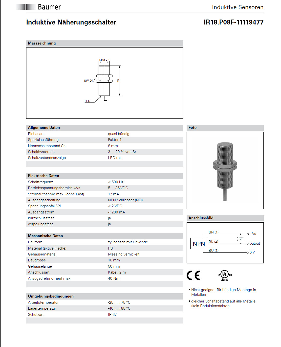

Hallo miteinander
Ich habe eine Frage wegen einem induktiven Näherungssensor...
Und zwar steht im Datenblatt er reagiert bei Abstand bis 8mm jedoch muss
ich mit meinem etwa 1mm in die Nähe eines Metalles gehen damit er
reagiert?
Jemand eine Idee?
o4m schrieb:
> "Nicht geeignet für bündige Montage in Metallen" hast du berücksichtigt?
Ich habe ihn noch nicht irgendwo montiert
Falk Brunner schrieb:
> So angeschlossen wie im Datenblatt gegen VS? Denn das Ding hat einen
> Open Kollektor Ausgang.
> Oder dein Metallteil ist zu klein. Nimm mal was Großes.
Ja ich habe es so angeschlossen mit VS und zwichschen VS und Output hab
ich die Last 10k Ohm...
Habe den Sensor die Nähe einer recht grossen Metallplatte gehalten
Wenn deine Betriebsspannung innerhalb der Spezifikation liegt und frei
von Störungen ist, bleibt nur mehr der Kontakt zum Lieferanten oder
Hersteller übrig.
