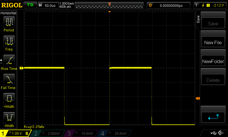

Hallo
Habe mir heute so 2 NE555 bei Conrad geholt
und die Schaltung
http://www.elektronik-kompendium.de/sites/slt/0310131.htm
aufgebaut.
1.) Bei gleichen R1 & R2 sind die Amplituden asynchron!
Habe ein wenig rumprobiert das es so ungefähr passt.
2.) Nun Frage am die E- Spezialisten, bekommt man bei der
steigenden Flanke den spitzen Peak weg ?
3.) und bei der fallenden Flanke einen besseren steileren
Übergang.
Danke im Voraus, Bevor einer fragt warum ?
Nur reine Neugier hat keinen praktischen Hintergrund. :)
Hä? 'asynchron'?
das was passt?
bei welcher steigenden Flanke? Am Ausgang oder wo?
> Übergang.
Wieder: gemessen wo?
Bitte: verweis nicht auf Web-Seiten, die deinen Aufbau zeigen sollen. Du
hast einen Aufbau vor dir, der ist interessant. Du machst an deinem
Aufbau Messungen. Dann zeig die auch und verweise nicht auf eine
Web-Seite in der idealisierte Oszi-Bilder schematisch gezeigt werden.
Du möchtest konkret zu deinem Aufbau ein paar Fragen stellen. Dann zeig
auch deinen konkreten Aufbau inklusive aller Messungen die du an deinem
konkreten Aufbau gemacht hast.
