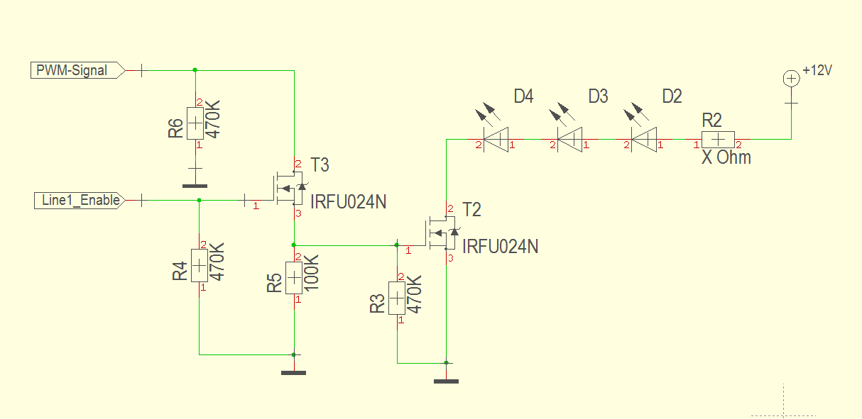

Ich baue ja gerade meine LED Beleuchtung mit 4 LED-Streifen.
Alle Bänder sollen über ein gemeinsames PWM Signal angesteuert werden.
Zusätzlich soll der µC aber einzelne LED-Streifen komplett Abschalten
können.
Würde das mit dieser Schaltung funktionieren?
T2 & T3 sind n-Kanal MOSFETS
http://www.irf.com/product-info/datasheets/data/irlr024n.pdf
PWM-Signal & Line1-Enable sinf Logikpegel vom AVR mit 5V

T3 wird nicht richtig durchschalten können, sodass T2 geschätzt
höchstens 1,5V bis 2V Gate-Spannung bekommt und nicht richtig umgeladen
wird. Source von T3 liegt auf einem zu hohen Potential.
Versuch es so:
       220 Ohm
PWM ----|===|----------       ----- LEDs
Enable -----||<-.     |---||<-.
Du kannst natürlich noch Pulldowns/Pullups spendieren, die habe ich
jetzt der Einfachheit halber weggelassen.

Thomas Burkhart schrieb:
> Ah, verstanden, ddas PWM-Signal einfach mit dem zweiten MOSFET
> brutalstmöglich ;-) auf GND ziehen wenn ich den Streifen deaktivieren
> will.
> Das die Source von T3 zu hoch liegt, liegt an R5 richtig?
Naja, Source von T3 liegt auf dem Potential des Ausgangssignals dieser
Stufe, also auf Potential des Gates von T2. Wenn du am Gate von T2 5V
haben willst, müssen an Source und Gate von T3 5V liegen. Das macht dann
aber eine Ugs von 0V, wodurch T3 sperrt. Die Gate-Spannung von T2 wird
also nur bis 5V-Ugs_th kommen, was viel zu wenig ist.
Übrigens kannst du den Transistor in meiner Schaltung, der das
Gate-Signal vom anderen auf GND zieht, als Kleinsignaltransistor wie
z.B. BS170 ausführen. Das spart Platz, ist schneller, und noch dazu
billiger.

Klaus Dieter schrieb:
> Wenn du die PWM auf GNG ziehst, geht aber keiner der 4 LED-Streifen
> mehr.
Ich denke mal, das stellt nur die Schaltung für einen dieser Streifen
dar. Sonst stände da nicht "Line1_enable" und es gäbe nicht nur einen
solchen Eingang. ;)
Wenn allerdings 4 solcher Schaltungen an einem Pin des AVRs hängen,
sollte man den 220-Ohm-Widerstand eher als 1kOhm-Widerstand ausführen,
um den Pin nicht zu überlasten. Also so:
        1k Ohm
      BS170     |             | IRFU024N
Jonathan
