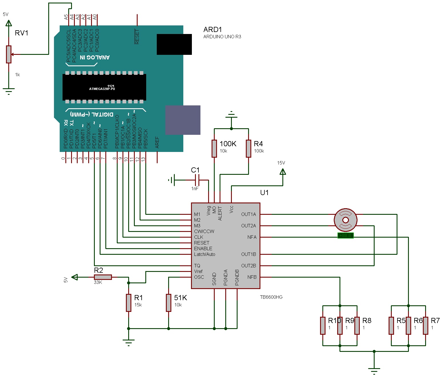

Hallo Leute,
ich versuche die Verschaltung eines Schrittmotortreibers mit einem
Schrittmotor und Arduino hinzubekommen und komme nicht so wirklich
voran.
Die Verbinung mit dem Arduino ist soweit ok.
Probleme bereiten mir die anderen Ein-/Ausgänge des Treibers.
Ich liste einfach mal auf wo es bei mir hakt und vielleicht könnt ihr
mir ein wenig weiterhelfen.
Ich hatte für den Treiber auch einen Schaltplan von jemand anderem
gefunden. Der aber im Vergleich mit dem Datenblatt trotzdem ein paar
Fragen aufwirft.
Hier erstmal das Datenblatt:
http://www.hi-end.ro/pdf/drivere/TB6600HG.pdf
und hier der Schaltplan:
http://4.bp.blogspot.com/-5bG68g8_pyo/UiTl1uWrfNI/AAAAAAAADI4/4rKnwZj_2l8/s1600/driver+pap.bmp
Vreg: Im Datenblatt steht auf Seite 29 Note 4 das Vreg 0.1µF sein
sollte. In  dem Schaltplan den ich gefunden habe ist 1nF angegeben. Ist
das ein Fehler oder ist es unter umständen doch ratsam einen anderen
Wert als 0.1µF zu wählen?
Vcc: Würde ich an 24V anschliessen. Muss ich hier noch drauf achten
Kondensatoren zu verwenden?
NFA und NFB: Im Datenblatt mit 0,2 Ohm angegeben. Im Schaltplan wurden
jeweils 3 Widerstände mit 1Ohm parallel geschalten. Hat das einen
besonderen Grund? Ich hätte jetzt vermutlich einfach jeweils für RNFA
und RNFB einen Widerstand mit 0,2Ohm gewählt.
OSC: Hier würde ich Rosc = 51kOhm wählen, wie im Datenblatt. Irritiert
bin ich da etwas weil im Schaltplan einmal 51K steht und darunter 10K.
Vref: Auf Seite 8 steht das Vref zwischen 0,3V und 1,95V sein sollte.
Wenn ich 5V anliegen habe, sollte ich einfach einen Widerstand, so dass
die Spannung zwischen den beiden Werten liegt? Oder benötige ich hier
einen variablen Kondensator?
Zuletzt noch der Anschluss des Motors.
Ich würde jetzt hiernach:
http://www.stepperonline.com/images/drawing/connect/4wire.jpg
OUT1A: Schwarz, OUT2A: Grün, OUT1B: Rot, OUT2B: Blau
Bin absoluter Neuling daher bitte nicht in der Luft zerfetzen.
Zur Verfügung habe ich ein Netzteil mit 24V.
LG
Nimm den Wert wie im Datenblatt.
100n Kerko und 100µ Elko sind ratsam. Nahe am IC.
Da dürfte im Schaltplan etwas durcheinander gekommen sein, nimm 51k.
Mach es wie in der Schaltung.
Passt so.
Wenn der Spulenstrom 2A ist, hab nicht gefunden wieviel tatsächlich,
dann muss der 0,2 Ohm Widerstand 0,4W haben. wenn du jetzt drei oder
vier 1 Ohm Widerstände verwendest, braucht jeder nur 1/8W zu haben.

Mit den Widerständen an NFA und NFB das habe ich noch nicht ganz
verstanden.
Die sind abhängig von der Grösse des Stroms der Phasen im Motor?
Gast #3401140
Hi
>verstanden.
Das sind die Widerstände zum messen des Motorstroms. Unter 4. 100%
current settings (Current value) findest du die Formel für den
Motorstrom in Abhängigkeit von Vref und Sensewiderstand.
MfG Spess
