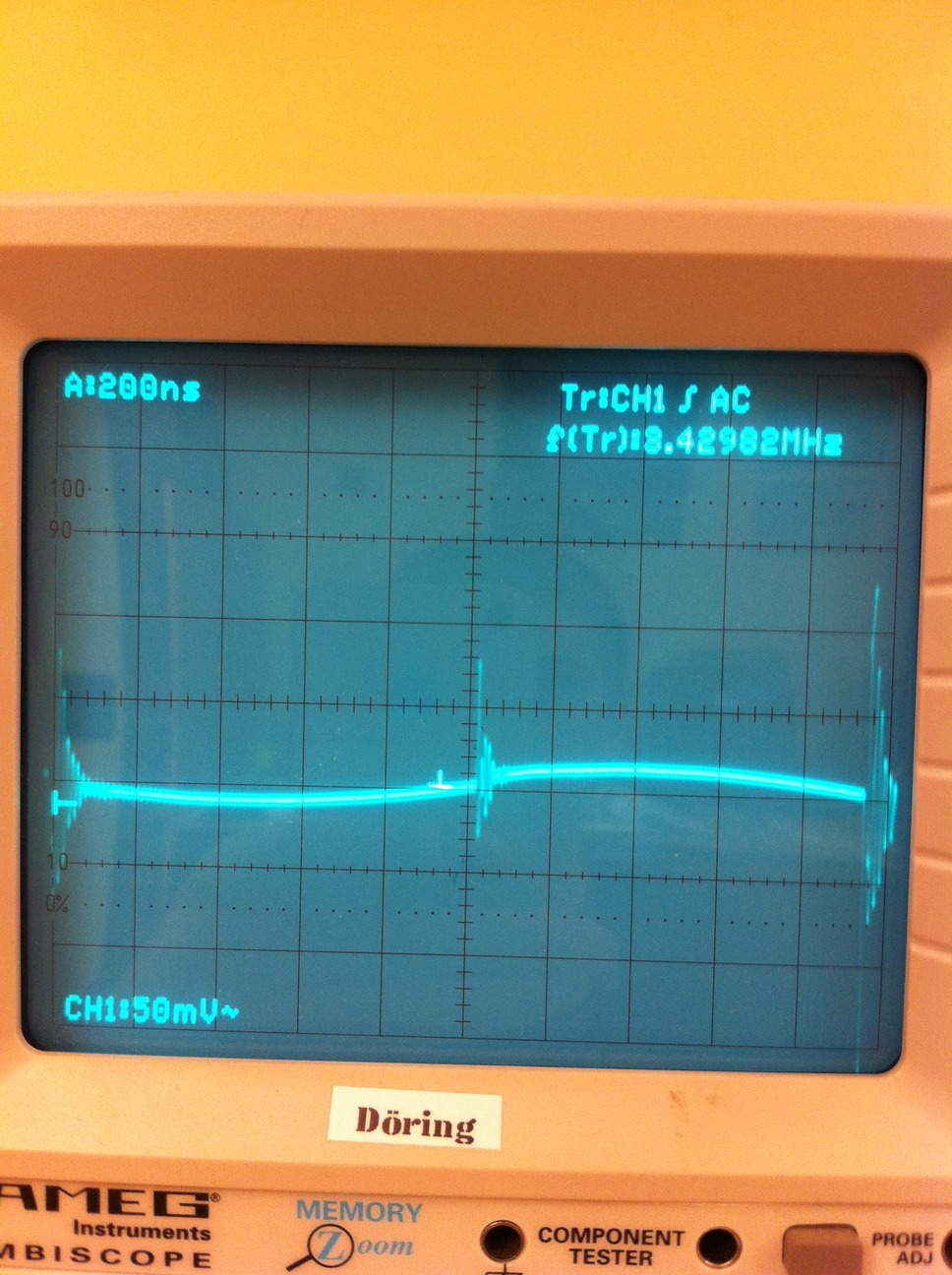

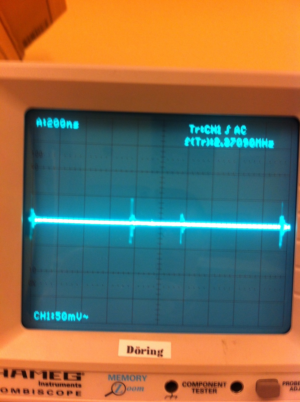

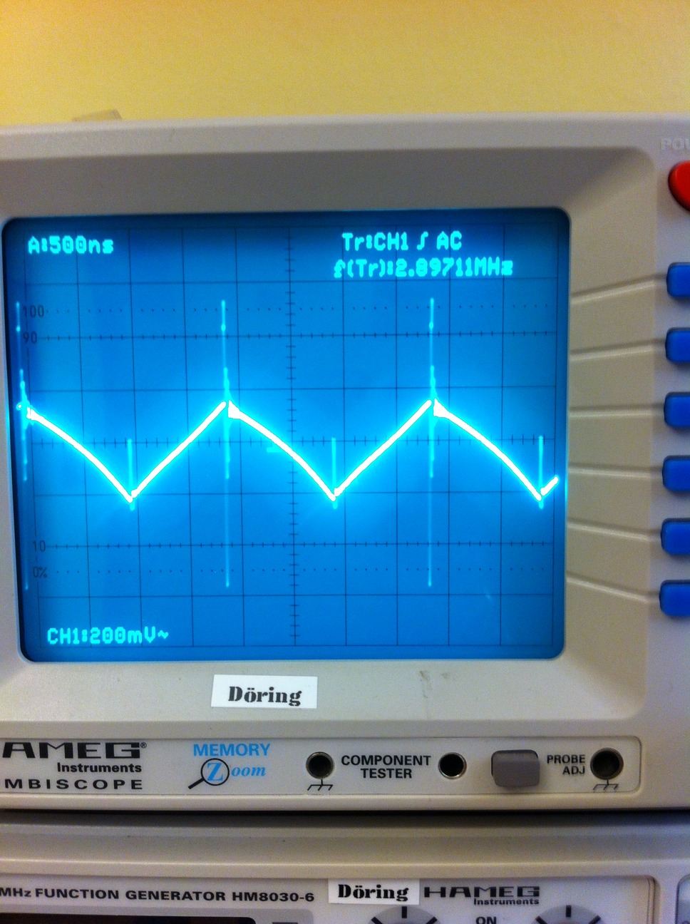

Habe heute den ein- und ausgang mal ans oszi gehalten (bilder hängen an,
jeweils filter eingang, spannungsausgang und zwischen Filter und
regler). laut datenblatt sollen ja ca. 50-75mV Restwelligkeit übrig
bleiben. Was meint ihr, kann man das so lassen? Der Ausgang kommt dem ja
schon sehr nahe. habe es versuchshalber erstmal grob auf lochraster
aufgebaut. auf was sollte man beim dem endgültigen layout achten? sollte
ja an sich einfacher wie z.b. bei einem lm2596 werden...

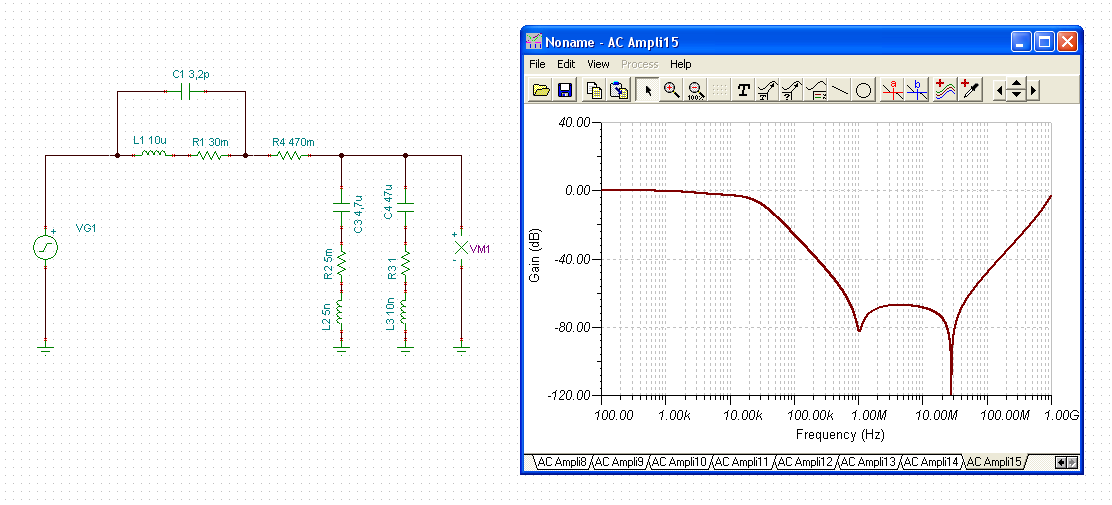

Leider führen die empfohlenen Werte wohl zu einer Resonanz des Filters.
Wenn deine Stromaufnahme es zuläßt, könntest du der Drossel einen 2R2
Widerstand in Serie schalten. Oder du mußt mit der Resonanz leben.

Ja (so lange die Peaks durch einen Messfehler / durch den
Lochrasteraufbau hervorgerufen werden).
Du kannst versuchen den Messfehler bezüglich der Spikes zu erkennen
indem du dein Oszi mit der Masseklemme am selben Massepunkt wie bei der
Ausgangsmessung, und die Tastkopfspitze an exakt der selben Stelle mit
der Masseklemme verbindest. Wenn es sich um einen Messfehler (eine
induktive Einstreuung) handelt, wirst du dabei die selben Peaks sehen.

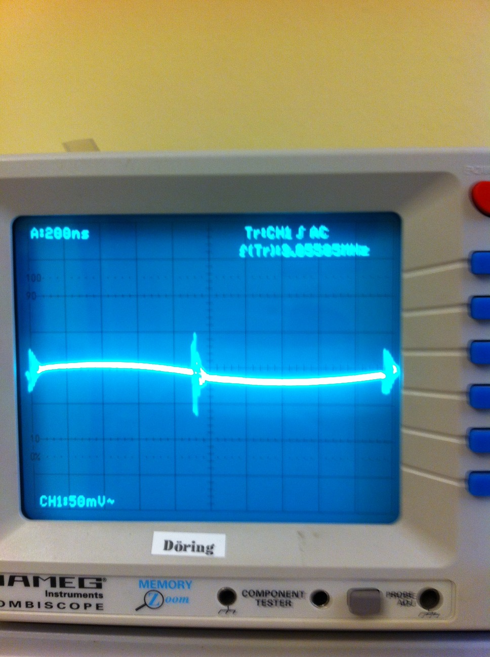

Hi, ich habe die Caps nun gegen keramische ausgetauscht und die o.a.
spule gegen diese getauscht
http://www.reichelt.de/Power-Induktivitaeten-SMD/L-PISM-10-/3/index.html?&ACTION=3&LA=2&ARTICLE=73020&GROUPID=3709&artnr=L-PISM+10%C2%B5
was dabei nun herausgekommen ist seht ihr auf den bildern. bin der
meinung, dass es nun ein wenig besser aussieht, was meint ihr? bzw. wie
sollte es optimaler weise aussehen?

>woran sehe ich denn, dass es zu einer resonanz mit der spule kommt?
Daß der Peak auf den Oszibildchen nicht verschwindet. Schalte mal zum
keramischen Cap einen 22µF Elko parallel. Der wirkt dann wie ein Snubber
und macht den Peak viel kleiner. Wenn er ganz verschwinden soll,
schaltest du der Drossel einen Widerstand von 0R47 in Reihe.
Schalte ein solches Filter auch an den Ausgang des Switchers, am besten
als Pi-Filter, also C-L-C.

Hi, das hab ich gerade mal probiert, also Masseklemme des Oszi und
Tastkopf auf den gleichen Massepunkt der Schaltung gehalten.
Da sind die selben Peaks wie auf den Bildern zu sehen mit sogar bis zu
200mV. Direkt am Ausgang des Netzteils (Kabel bis zur Schaltung ca.
30cm) sind noch 25mV Peaks zu sehen.
Was heißt das jetzt für die Schaltung??
@kai: der 22uF Elko bringt leider gar nichts.
Gruß Sebastian
#3432765
Dann mißt du falsch oder zu große parasitäre Induktivitäten sind im
Aufbau. Was hast du denn für keramische Caps im Filter? Kannst du mal
ein Bild von deinem Aufbau zeigen? (Bitte Bild geeignet komprimieren)
Daß du die Masseklemme durch eine Massefeder ersetzen mußt. Kann man
sich aus einem Stück Draht auch selbst basteln. Halte die Feder direkt
an die lokale Masse, wo du messen möchtest. Wenn du einen Draht nimmst,
kannst du ihn auch direkt an die lokale Masse anlöten.

Hi, danke
hab mir sone Masseklemme eben mal schnell selbst gebogen und damit sieht
das tatsächlich schon vieeel besser aus.
diese keramischen hab ich jetzt drin:
http://www.reichelt.de/Vielschicht-SMD-G1210-High-Cap/X7R-G1210-4-7/3/index.html?&ACTION=3&LA=446&ARTICLE=107462&GROUPID=5155&artnr=X7R-G1210+4%2C7&SEARCH=high+caps
meinst du einen elko parallel zu jedem von denen? oder einen pro filter?
Gruß Sebastian
#3434158

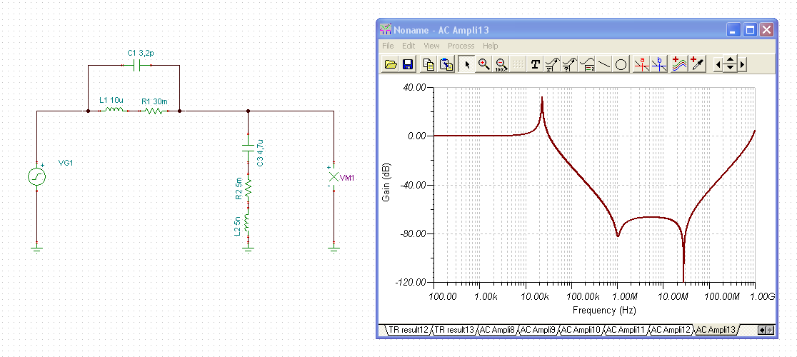

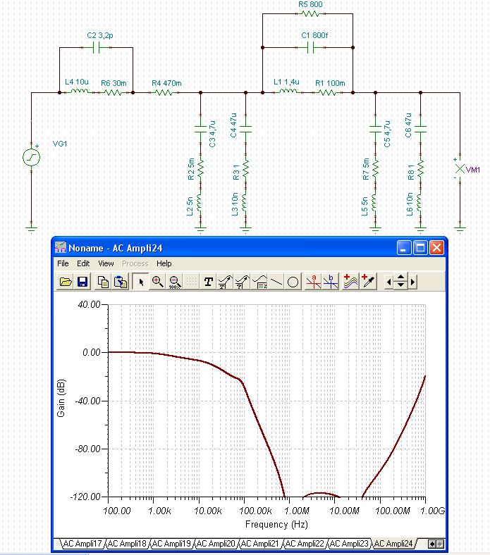

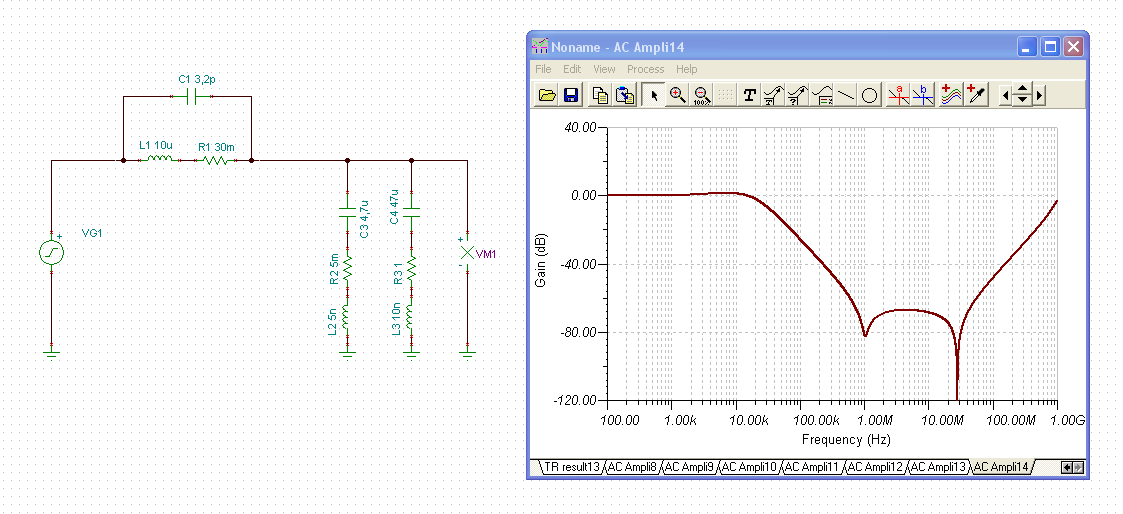

Ja. Probiere es doch selbst aus.
Bezüglich der Anschlüsse: Schalte den Elko parallel zum keramischen Cap,
nicht umgekehrt!
Im Anhang sind einige Simulationen gezeigt. Das letzte Bild zeigt das
Verhalten mit einer zusätzlichen Filterstufe. Als Drossel wird dort ein
SMD-Hochstrom-Ferrit vom Typ "742 792 040" von Würth verwendet. Alle
Elkos sind FC Typen von Panasonic.
