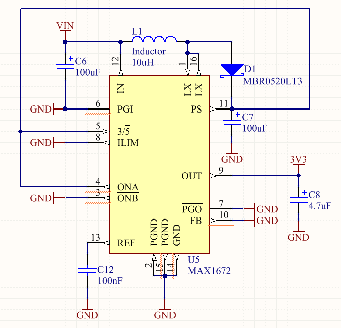

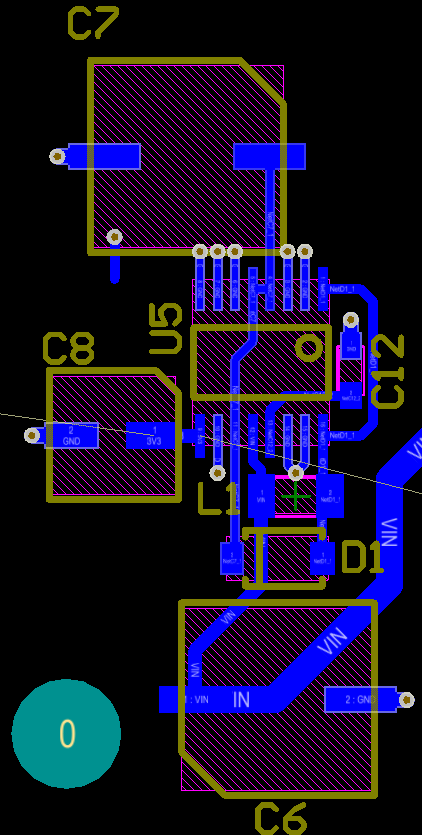

Ich layoute gerade einen Schaltregler um von 5V auf 3.3V zu kommen. Da
dies mein erstes Schaltregler Layout ist will ich es von Beginn an
richtig machen.
Im Anhang seht ihr meinen ersten Entwurf. Es werden ca. 100mA benötigt.
Auf der zweiten Lage liegt ein GND Polygon. Würdet ihr den Layer mit den
Bauteilen auch mit einer GND Plane fluten?
Ich würde mich über Tipps und Kritik freuen.
Nicht das was du gefragt hast aber: du hast 1,7 V und 100 mA, das sind
170 mW. Das ist einer der wenigen Fälle, wo ich das Dogma Schaltregler
besser als analog in Frage stellen würde, das schafft jeder Analogregler
auch im SMD-Gehäuse, und das mit viel weniger Aufwand und ganz ohne
Störungen. Oder kannst du dir die 170 mW nicht leisten? Dann muss dein
Entwurf aber erst mal deutlich besser sein im Wirkungsgrad.

Die 170mW wären in der Tat kein Problem. Jedoch habe ich zum einen noch
ein paar dieser Schaltregler hier liegen und zum zweiten kann es auch
sein das die Schaltung in Zukunft an einer Batterie angeschlossen wird.
Das mit dem Anschliessen tieferer Spannungen habe ich im ersten Post
vergessen zu erwähnen. Sorry.

Also, wenn ich mir die von Maxim empfohlenen Spulen und Kondensatoren
ansehe, würde ich sagen: 'Da passt was nicht!' Außer du hast, nur z.B.,
ein Spulchen ~2*2mm² gefunden, welches die Anforderungen erfüllt?
