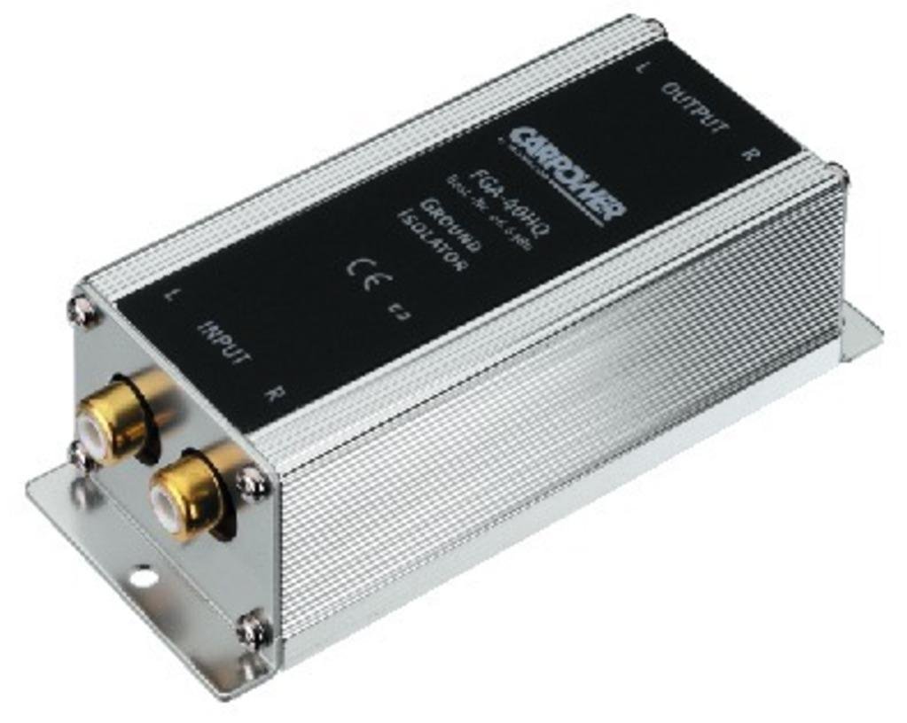

#3401709
Das mit dem iPod ist ähnlich wie wenn du einen Laptop anschliesst.
Trennst du den vom Netz und er läuft im Akkubetrieb brummt nix,
schliesst du das Netzteil an brummt es(evtl.)
Ein Mantelstromfilter dürften hier nix bringen, da du ja kein
Antennenkabel angeschlossen hast(oder?)
Du bräuchtest einen Massetrennfilter oder Trennübertrager oder wie auch
immer die Dinger gerade im Handel bezeichnet werden. (sowas in der Art:
http://ecx.images-amazon.com/images/I/61fVMASh4nL._SL1023_.jpg )
Hab ich selber schon benötigt und danach brummte nix mehr

OP #3401850
Peter Dannegger schrieb:
> Woher kommen denn die 5V?
> Warum nimmst Du nicht den 12V Triggerausgang des Vorverstärkers?
> Einfach auf 5V runterteilen (z.B. 2,2k + 1,5k).
> Und warum nicht den Sub-Ausgang?
Ganz einfach weil es Bang und olufsen ist. =)
Die 5V kommen aus einem Netzteil das einen Beolink Stecker dran hat und
mit einem Y Kabel am Sobwoofer und Audiokabel angehänt ist. es gibt
keine cinch, kein triggerinput nichts nur 1x beolink in und 2x beolink
out.  Das ist das dämliche Beomonopol.
Ich denke ich probiers mal mit dem Monacor FGA-40HQ. Wenn ich dadurch
sozusagem ein iPhone aus meinem VV machen kann ist das Problem umgangen.
Die Frage ist nur wie siets mit der Qualität aus? Irgend welche grosse
Besser erstmal den Fehler finden, ehe man Geld zum Fenster raus wirft.
Haha, okey =)

Wäre die lösung ein galvanischer oder massetrennfilter? Was ist der
unterschied?
Danke fürs feedback!
Grüsse
> unterschied?
Das ist beides das gleiche. Dir hilft der leider nur in der Audioleitung
vom Fernseher zum VV. Sowas hier z.B.
http://www.pollin.de/shop/dt/Njk1OTQ3OTk-/HiFi_Car_HiFi_Video_TV/Car_HiFi/Zubehoer/Noise_Suppressor_15_A.html
oder 2 DI-Boxen:
http://www.thomann.de/de/millenium_die_dibox_passiv.htm
Beide trennen galvanisch die Masse.
