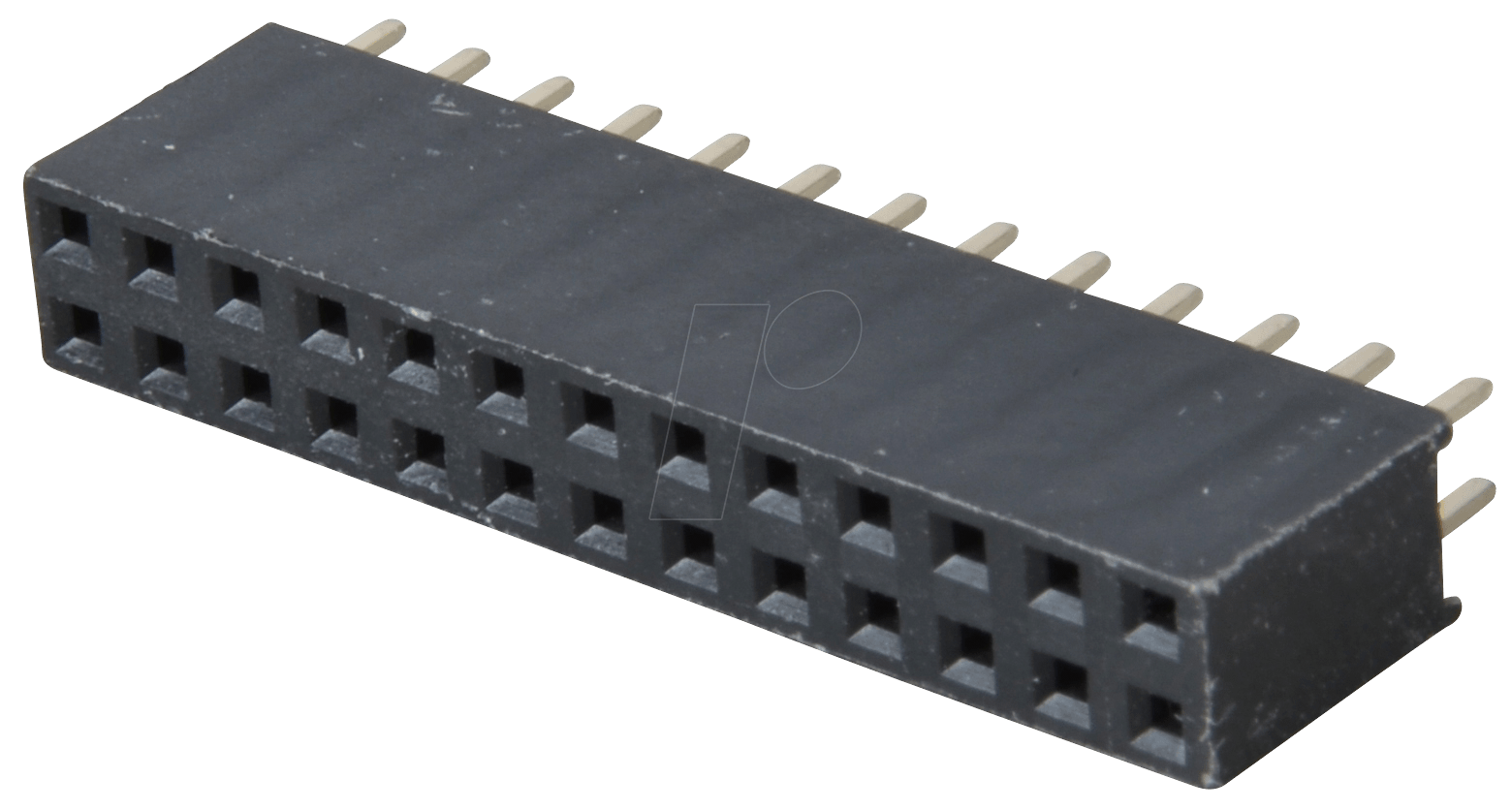

habe jetzt schon sämtliche namenhafte Elektronikhändler durchforstet und
leider noch keine 100% passende Lösung gefunden.
Ich möchte eine Platine auf meinen RaspberryPi aufstecken und dabei die
Pins auch nach oben als Female-Pin-Socket (Strip) weitergeben - sprich
als Buchsen im 2.54mm Rastermaß.
Das Konzept ist dabei ähnlich wie bei den Arduino-Shield .. unten raus
Pins und oben raus Buchsen. - der RaspberryPi hat jedoch selbst keine
Buchsen sondern einen Pinheader, sodass ich mein Shield mit 2x
(weiblichen) Buchsen ausstatten muss.
Aufgrund von Platzmangel und Stabilität kann ich weder SMD-Buchsen
unten+oben auflöten, noch eine THC Pinheader-Variante die seitliche
Beinchen hat und dieses bottom-up Konzept fährt, aufbringen.
-> Ich suche damit eine Art Buchsenleiste mit beidseitigem
Female-Anschluss (weiblich) als Art Verbinder bzw. Adapter von 2
Stiftleisten. (ähnlich der angehängtem Bilder - nur beidseitig).
Gibt es solche Lösungen bzw. wie kann ich 2 Stiftleisten mit 2.54mm
modular verbinden als Stecklösung?
Danke für eure Hilfe!

OP #3401649
Danke für den Tipp.
Die "pass trough" Teile habe ich schon gesehen - Problem ist nur dass
ich keinen Platz für die Beinchen habe weder als through-hole noch als
SMT.
Meine Platine ist 1:1 wie der RaspberryPi 85 x 56 mm groß und soll den
Pinheader an der identischen Stelle haben.
Leider geht auch beidseitiges SMT nicht, da der RaspberryPi aufgrund der
Bauhöhe einen extended Header braucht (extra hoch) den es nur als
through-hole gibt ..
Idee deswegen: extended Header mit extra langen Beinchen für Platine ->
Raspberry Pi und die extralangen Beinchen eben mit einem
"Female<->Female Adapter" überziehen, sodass es nach oben als Socket
weitergeht anstatt als Pins.
Gast #3402596
Female-Female-Adapter kannst du doch aus zwei normalen Buchsenleisten
selbst bauen: einfach beide Rücken-an-Rücken an den Pins verlöten. Die
billigen Leisten haben doch dünne Blech-Pins, da kann man die beiden
Reihen bei einer Leiste leicht nach außen und bei der anderen leicht
nach innen biegen. Das sollte ziemlich stabil und gerade werden. Und
dein Shield braucht dann auch keine extra langen Pins mehr.
