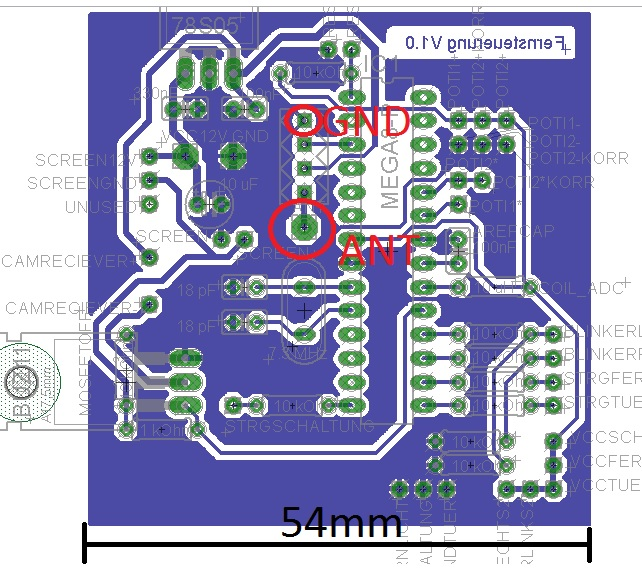

Ich bin gerade dabei ein ferngesteuertes Auto zu bauen, naja und wie es
so eine Fernsteuerung nun mal mit sich bringt, braucht es auch eine
Antenne. Das Board an sich ist soweit auch schon fertig und braucht
jetzt nur noch eine Antenne.

Und last but not least, könnte ich auch einfach die Masse der Platine
mit Kupferdrähten soweit ausdehnen, das ich etwa den Lambda/4 Radius
erreiche und die Antenne dann ohne Koax realisieren?
Genau so funktioniert eine Groundplane. Vier Drähte in der Platinenebene
als Gegengewicht (um jeweils 90° versetzt) sollten genügen. Der Strahler
muss dann idealerweise senkrecht von der Platine abstehen.
