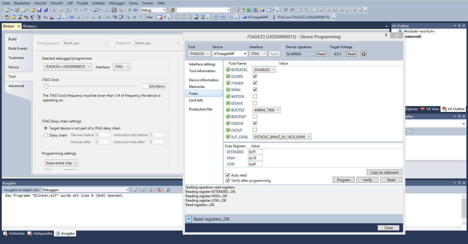

Mein Problem ist, dass das programmieren funktioniert, allerdings klappt
es nicht, das Projekt zu debuggen. Die LEDs gehen erst dann an wenn ich
den Stecker des Board ziehe und reinstecke. D.h. die
Programmiereinstellungen müssten ja soweit korrekt sein, deshalb
erläutere ich diese nicht näher.
Folgende Fehlermeldung erscheint, wenn ich debuggen will:
Atmel Studio was unable to start your debug session.
Please verify device selection, interface settings, target power and
connections to the target device.

Na JTAGICE3 in die JTAG Buchse des Boards und mit USB an den PC.
Habe mal  einen Screenshot mitgeschickt, wo einige Einstellungen zu
sehen sind. Das Eval Boaed läuft mit einem 16 MHz Quarz.
Ich probiere schon eine Weile herum aber ich bekomme immer die oben
beschriebene Fehlermeldung.
