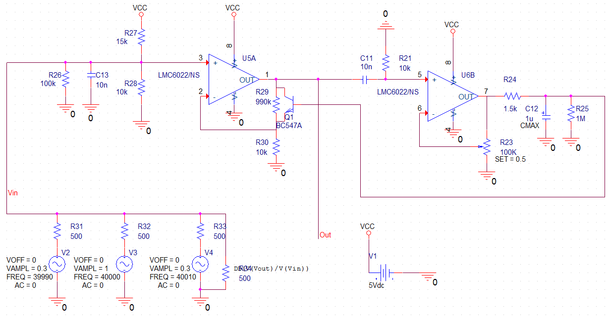

Ich habe da auch schon etwas versucht. Aber das funktionierte nicht so
richtig. Drum habe ich diese Idee schon wieder verworfen (siehe Anhang)
Hat jemand eine Idee???

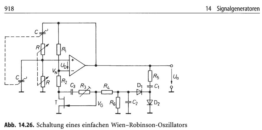

Die Standartschaltung wäre die im Anhang, natürlich ohne den Doppel-
Kondensator, damit es kein Oszillator, sondern ein Verstärker wird.
Man kann aber auch spannungsgesteuerte Verstärker nehmen, z.B die alten
Audio-ICs TDA730, TDA1524...
Bildquelle: Tietze/Schenk Halbleiter-Schaltungstechnik, 11. Auflage

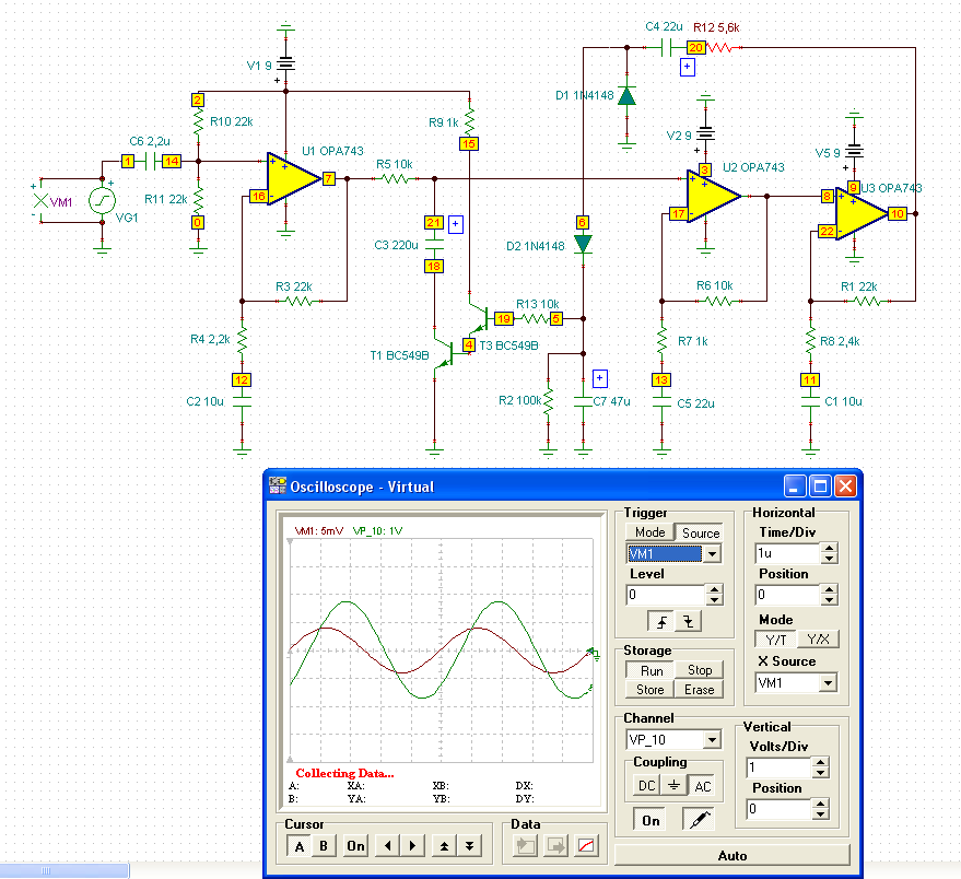

Bezüglich der geposteten Schaltung... Wie muss ich denn die Bauteile
dimensionieren? ich finde zwar die passende Dimensionierung für den
Oscillator... jedoch sind die alle ohne JFETs/MOSFETs...
Gue3ta schrieb:
> Wie muss ich denn die Bauteile dimensionieren?
R5 und C2 bestimmen die Abregelzeikonstante (Verstärkungsabsenkung bei
großen Pegeln), C1 entkoppelt den Gleichspannungsteil der
Ausgangsspannung, C2+R6 bestimmen die Aufregelzeitkonstante, R3=R4 >>
R6, C3 trennt nur Gleichspannung ab.
Das kann man gut simulieren, deine zeitlichen Anforderungen kennst nur
du.
Die Schaltung im Anhang schafft es, ein Eingangssignal zwischen 20Hz und
200kHz mit einer Amplitude zwischen 4mVs und 400mVs auf konstant rund
1,5Vs zu regeln. Die Gesamtverstärkung variiert also zwischen 3,75 und
375.
Um niedrigen Klirrfaktor zu erzielen, sind zwei Maßnahmen wichtig: C7
darf nur sehr hochohmig abgetastet werden. Dazu dient die
darlingtonähnliche, zweistufige Abtastung mittels T3 und T1. Außerdem
muß der Spannungsabfall über T1 sehr klein gehalten werden, möglichst
deutlich unter 50mVs.
Das hat zweierlei zur Konsequenz: Das Signal am Eingang des
Gleichrichters muß mindestens 1,5Vs betragen, um zwei Ube-Strecken
aufsteuern zu können und eine Diode. Und da das Signal über T1 sehr
klein gehalten wird, muß die Regelschleife kräftig verstärken. Um auch
noch bei 200kHz niedrigen Klirrfaktor zu erzeugen, wurde die Verstärkung
daher auf zwei OPamps verteilt.
Die zusätzliche Verstärkung von U1 dient der Skalierung des
Regelbereichs. Bei einer anderen Verstärkung setzt die Regelung bei
anderen Werten als 4mVs...400mVs ein.
Bei niedrigen Frequenzen ist besonders C3 wichtig. Nur wenn dieser Cap
niederohmig genug ist, kann das Herunterregeln mittels T1 funktionieren.
Als OPamp wurde hier der OPA743 gewählt. Dieser ist schnell, kommt mit
9V Versorgungsspannung zurecht und hat eine für Batteriebetrieb
geeignete, niedrige Stromaufnahme.
Die gezeigte Schaltung geht auf einen Vorschlag von Sound Westhost
zurück, wurde von mir aber entsprechend modifiziert.

>Nur mal vor ab: Hast du diese Schaltung schon einmal aufgebaut getestet?
Nein, wollte ich mal, bin aber nicht dazu gekommen. Aber die Simu sieht
ja gut aus.
Da die Schaltung hochverstärkt, braucht sie natürlich einen sauberen
Aufbau und ausreichende Entkoppelfilter in den
Betriebsspannungszuführungen (hier der Einfacheit halber nicht gezeigt).
Eine durchgehende Massefläche wäre ebenfalls sehr lohnend. Und ein
Tiefpaßfilter direkt am Eingang ist auch immer von Vorteil.
