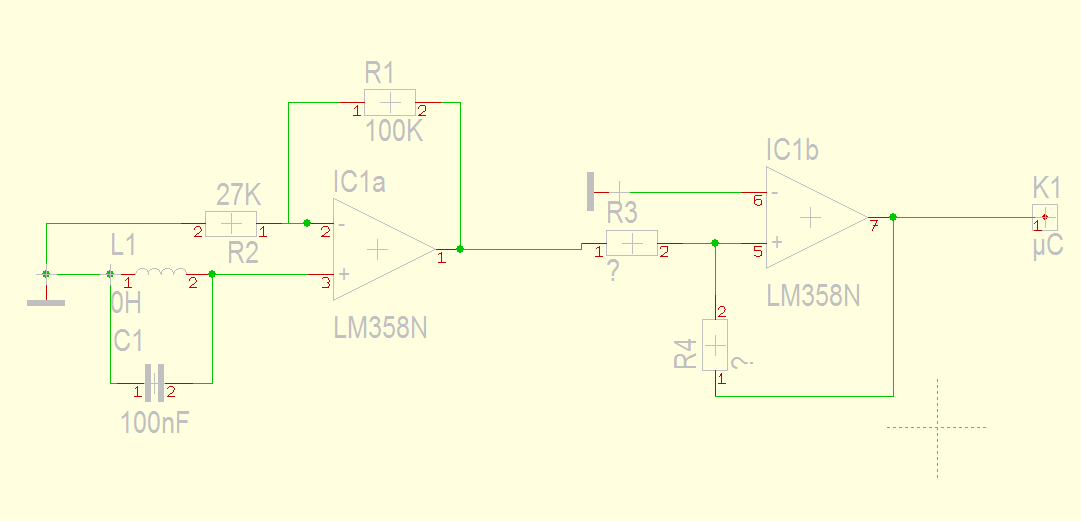

von Thomas (Gast)
ich möchte aus einem unregelmäßigem Signal von +200mV ein Rechtecksignal
erzeugen.
VCC 5 V
Ein nichtinvertierender Schmitt-Trigger kann auf ref GND gesetzt werden,
hatte ich gelesen.
Wie aber dimensioniere ich dann die Widerstände R3 / R4 ?  Bei R3 < = R4
komme ich immer auf eine negative untere Schwelle, wie kann denn dann
der Trigger schalten?
Ich stehe da irgendwie auf dem Schlauch.
Über einen Tipp würde ich mich freuen.
von Roland .. (rowland)
Negative Versorgung hast Du keine? Falls dem so ist, fürchte ich, dass
das so nicht funktionieren wird: Am positiven Eingang von IC1b wird
immer eine etwas größere Spannung als GND anliegen und durch die
Mitkoppelung der OPV immer auf VCC gekippt sein.
von Thomas (Gast)
@rowland
ja, deswegen versteh ich auch nicht, wieso das so in Wikipedia steht.
Ich möchte single supply.
Aber wenn ich eine Vref von 2,5 V über einen Spannungsteiler zur
Verfügung stelle , wirds funzen. Nur wie steuere ich dann den µC an,
dessen Betriebsspannung bei 5 V in Bezug zu GND steht?
Würde der OPV zwischen 2,5 und 5 V kippen und gar nicht 0 V erreichen ?

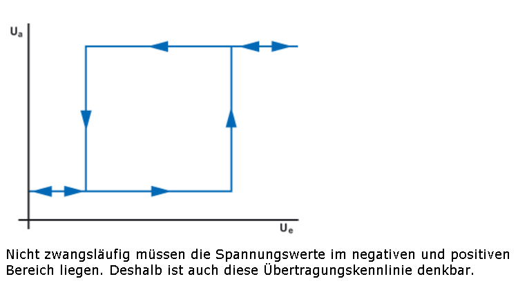

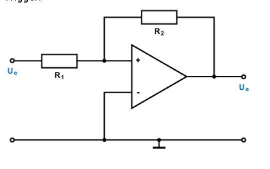

von Thomas (Gast)
Vielen Dank für die Antworten.
im Elektronik Kompendium ist auf dieser Seite der nichtinvertierende
Schmitt-Trigger gezeigt.
http://www.elektronik-kompendium.de/sites/bau/0209241.htm
Dazu schreibt Herr Schnabel bei der letzten Graphik der
Übertragungskennlinie:
Nicht zwangsläufig müssen die Spannungswerte im negativen und positiven
Bereich liegen. Deshalb ist auch diese Übertragungskennlinie denkbar.
Wie aber die Schwellenwerte über R1 und R2 präzise bestimmt werden
können, schreibt er nicht dazu.
Irgendwie dachte ich, dass so ein kleiner Schwellwertschalter mit einem
Op fast schon trivial wäre. Falsch gedacht........
von Thomas (Gast)
Oups, hatte die Graphiken vom Elektronik Kompendium vergessen, sorry.
Beide Graphiken aus dem Elektronik Kompendium von Patrik Schnabel.
von Klaus D. (kolisson)
vielleicht auch mal, je nach Anforderung, den LM358 nicht als Komparator
missbrauchen sondern einen echten Komparator und eine 200mV
Referenzspannung benutzen und dann zum Feintrimmen ein Poti einsetzen.
Gruss Klaus
von Kein Name (Gast)
Der Trick ist: Du legst die (virtuelle) Masse auf die Hälfte der
Eingangsspannung. Dann schaust du dir dein Eingangssignal im Oszilloskop
an. Stellst zB. fest +/- 10mV wäre ein guter Wert für Uekipp. Als Ua
hast du ja 0...5 Volt. Damit kannst du R1/R2 berechnen.
Nun wird es kompliziert. Einerseits sollen die Widerstände möglichst
groß sein, damit sie den Spannungsteiler, der die virtuelle Masse
erzeugt, nicht belasten. Andererseits sollen sie möglichst klein sein,
damit du die Eingangsströme des OpAmps ignorieren kannst. 1kOhm für den
Spannungsteiler und 50kOhm für R1/R1 sind meistens sinnvolle
Größenordnungen.
Und nun musst du noch einen OpAmp heraussuchen, der mit 5 Volt arbeitet.
Wie Klaus bereits sagte, ist die Auswahl größer, wenn du nach Komparator
statt Operationsverstärker suchst.

Irgendwie ist das eh merkwürdig, da bei IC1A die beiden Eingänge voll
auf GND hängen.
Was soll es denn werden ?
Meine Glaskugel sagt: L1 ist eine Antenne und der µC kommt mit Low <20mV
und Heigh >2Volt zurecht.
Dann könnte man die Masse mit einem Spannungsteiler auf 1 bis 2 Volt
legen und R1/R2 mit einem Ua von 3 Volt berechnen.
Ich weiß nicht, Bild 'P.Schnabel02.png' ist mit der Schaltung
'P.Schnabel01.png' meines Erachtens nicht möglich. Am negativen Eingang
(URef) muss eine positives Potential liegen. Ich würde das so
dimmensionieren, RailtoRail vorausgesetzt, ansonst Sättigungsspannungen
berücksichtigen:
Schalten des Ausgangs von 0V auf Vcc:
Ue >= URef * (R1 + R1) / R2
Schalten des Ausgangs vom Vcc auf 0V:
Ue <= Uref-(5V-Uref)/(R2/r1)
So sollte sich die Hysterese und jeweilige Schwellenspannung berechnen
lassen. Korrigiert mich, wenn ich mich verrechnet habe.

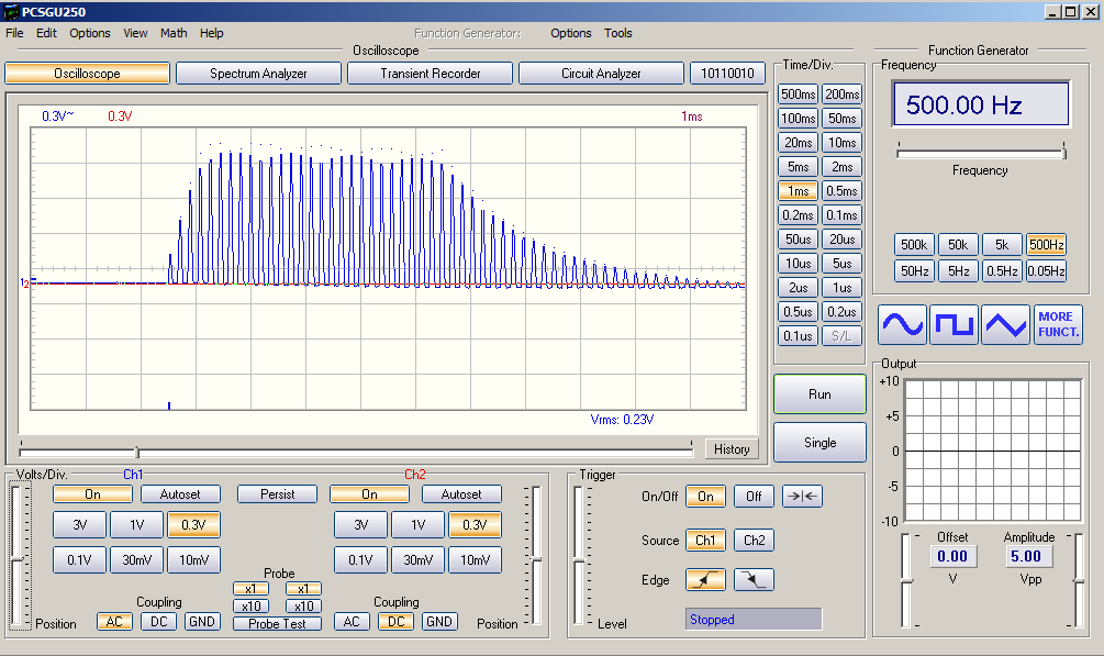

von Thomas (Gast)
So,
prinzipiell habe ich nun mit Eurer Hilfe rausgefunden, wie ich die
Widerstände am Schmitt-Trigger berechne, bzw welche Referenzspannung
sinnvoll ist.
leider stelle ich jetzt fest, dass mein Signal ein Sinus mit 5,4 kHz für
ca 5 ms ist. Da komme ich wohl mit der Hysterese nicht hin, um aus dem
Signal EIN Triggersignal zu machen, sondern der Schmitt Trigger wird mir
dann eine 5 kHz Rechteckschwingung produzieren.
Wie macht man daraus ein 5 ms langes Rechteck? Der Polar IC, den es
leider nicht mehr zu kaufen gibt, hat das problemlos gemacht........
Kann mir da jemand einen Tipp geben?
von Dietrich L. (dietrichl)
Retriggerbares Monoflop mit einer Zeit etwas größer als die
Periodendauer des Sinus?
Gruß Dietrich
von gk (Gast)
Durch Gleichrichtung und Glättung bekommst Du die Hüllkurve. Allerdings
müsstest Du das Signal vor der Gleichrichtung erst nochmal verstärken,
oder einen Präzisionsgleichrichter verwenden.
Ich würds frequenzselektiv verstärken.
gk
