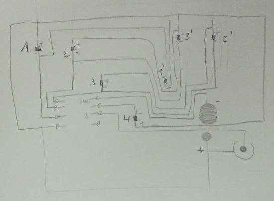

Servus zusammen,
bei der Idee eine simple Weihnachtskarte mit einer fixen LED und 6
weiteren LED´s (jeweils 2 in einem Schaltkreis) wollte ich einen Attiny
13 als Steuerung benutzen. Die Idee war die Karte durch einen kleinen
Schalter zu aktivieren und durch erneutes drücken wieder auszuschalten
um den Attiny in den Sleepmode zu versetzen. Nach dem Test bekomme ich
jetzt allerdings starr leuchtende LED´s ohne je etwas gedrückt zu haben,
vielleicht kann mir ja jemand helfen den Fehler zu finden oder hat einen
alternativen Vorschlag. Betrieben soll das ganze mit einer 3V Batterie
ohne Vorwiderstände werden.
Danke euch schonmal.

Gast #3403500
kopfkratz
Neben den Widerlingen solltest Du einen Timer statt delay nehmen und wie
wird der Taster denn erkannt ?
Ein Taster prellt, d.h. wenn Du den nur am externen IRQ ohne
Softwareentprellung hast gibt's viele IRQs hintereinander.
Und eine sinnvolle ISR sehe ich auch nicht ?
Du solltest in der ISR ein Flag setzen, IRQs deaktivieren, den Flag in
einer Entprellroutine abfragen und wenn dann der Taster nochmal gedrückt
wurde den Flag zurücksetzen und den Käfer schlafen legen.
Alles andere ist Murks !
OP #3403564
Ok habe jetzt das Blinken mit nem neuen Ansatz geschafft, jetzt müsste
ich das ganze nur so hinbekommen dass es auf Knopfdruck an bzw. ausgeht.
Hmm das mit der Entprellung klingt logisch, hat jmd ein Beispiel
hierfür? Wegen den Widerständen sollte es ja mit den richtigen Led´s auf
lange Zeit klappen.
