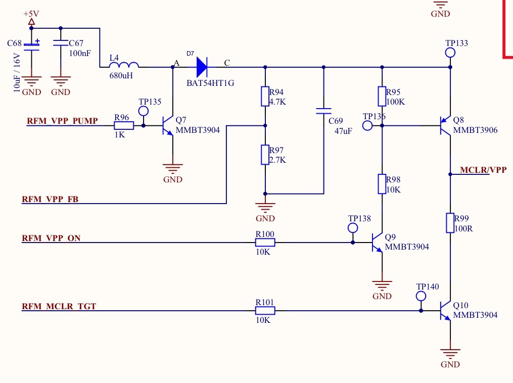

von Michael S. (msb)
Es ist ein PIC16LF1519.
Folgende Programmierpins sind vorgesehen:
- MCLR/VPP
- PGC/ICSPCLK
- PGD/ICSPDAT
Die vorgesehene Schaltung zur High Voltage Erzeugung ist anbei
(MicroChip Vorschlag)
von chris (Gast)
Sorry, ich stehe auf dem Schlauch was du machen willst.
Willst du dir ein Pickit2 einsparen (offline programming using eeprom)
oder musst du irgendwie beim Kunden die SW updaten, bzw in der
Produktion.
Den Induktor wuerde ich dir wàrmstens empfehlen nicht zu verwenden.
Du brauchst 8-9V und normalerweise max 0.1mA.
Entweder eine 3V lithium Batterie oder eine Ladungspumpe (einstufig) bei
5V.

Das ganze wird mit 3.6V aus einem NiMH Akku versorgt, was so ist weil
ein GSM Modem auf der Platine ist, was mindestens diee Spannung braucht.
Die Programmierschaltung ist die vom PICKit2 übernommen und noch nicht
endgültig. Habe Deinen Einwand mit dem Induktor nicht ganz verstanden.

von W.S. (Gast)
Eigentlich ist es doch SO einfach! Die grundsätzlichen Programmieralgo's
haben sich in den letzten Jahren kaum geändert und man muß bloß den
passenden Algorithmus in den PIC32 setzen. Ich hatte das vor Jahren in
Delphi für den PC via Druckerport gemacht.
Die einzige HW-Ecke von der ich vehement abraten würde ist dieser
unsägliche Software-Schaltwandler. Der macht die Sache kompliziert. Nimm
lieber nen simplen Stepup-Wandler im SOT23-5 Gehäuse (TPS61041 o.ä.) und
schalte den per enable ein oder aus.
W.S.
von Chris S. (schris)
Hier ein Auszug des relevanten Teiles. Bei dir braucht es check-id
nicht,
bzw und das Timing muesste man kurz checken.
Wegen VPP, ich wuerde dir da eine charge pump empfehlen, kein IC sondern
einfach Kondensatoren und dioden, kein feedback.
Data braucht umbedingt einen widerstand.
