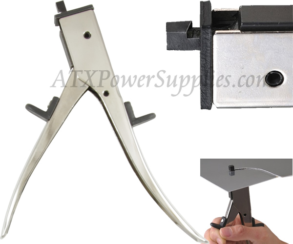

Für dünne Belche habe ich im Netz den "Hand Nibbler" gefunden.
Dieser ist sehr Praktisch bei eckigen ausbrüchen für alles mit Kragen,
welcher die Schnittkante überdeckt.
