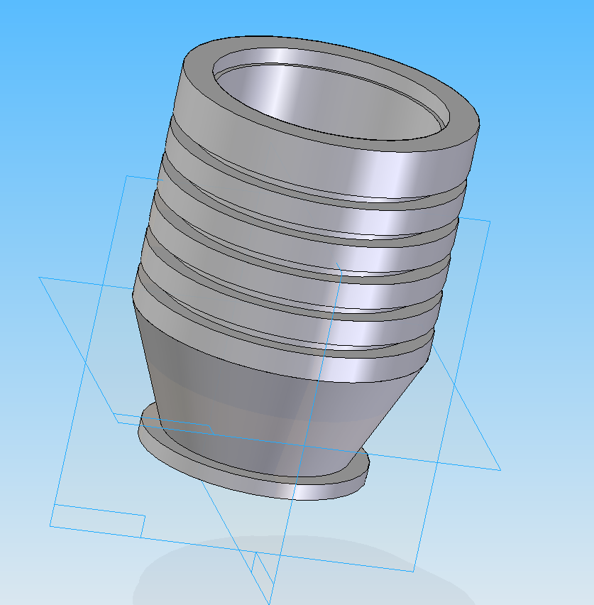

Da ich in einer Ausbildung zum Zerpsanungsmechaniker bin will ich das
Gehäuse aus einem Stück Aluminium selber fräsen, drehen, je nach dem wie
es dann aussehen soll und was rein muss. Die LED wird dann auch durch
das Gehäuse gekühlt.

Vor dem elektrischen Gedöns würde ich mir Gedanken über den gesamten
mechanischen Aufbau machen. Der ist nämlich bei dieser Leistung nicht
trivial, weil die beträchtliche Verlustwärme zuverlässig abgeführt
werden muß, ansonsten hat die LED nach 5 Minuten ihr Lebensende
erreicht. Vor der Wahl des Reflektors muß auch der Verwendungszweck der
Lampe klar sein. Also, soll sie weit strahlen oder einen Raum auf kurze

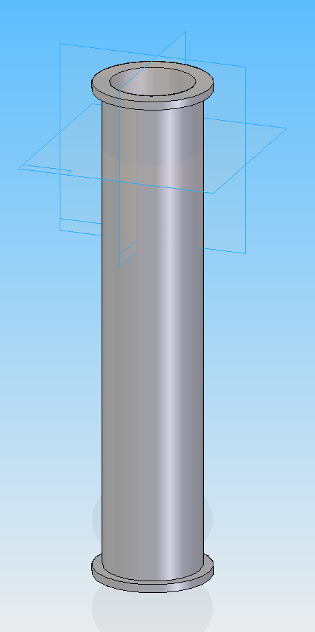

von Sebastian W. (Gast)
Das mechanische ist wie gesagt kein Problem. Ich werd auch mal ne
Zeichnung wie ichs mir vortselle hier hochladen. Dass die Dinger
verdammt heiß werden weiß ich.
Bisher gefallen mir die Vorschläge von c-hater am besten.

Im Anhang hab ich mal 2 CAD Zeichnungen hochgeladen. Das eine ist der
Kopf, den ich aus Alu machen werde, das andere ist das Griffstück, dass
ich aus nem Stahlrohr und angeschweißtem Blech machen werde.

Die LED sieht schon mal deutlich besser aus.
Hast du mal grob überschlagen ob dein winziger Alu-Kopf mit den
mickrigen Kühlrippen ohne aktive Kühlung in der Lage ist 15W passiv
abzuführen, ohne dass man sich dabei die Hände verbrennt wenn man den
Kopf mal anfasst? Zumal das Akku-Fach ja NICHT als wärmeabfuhr bei dir
verwendet wird. Soll heißen bei einer Temperaturdifferenz von max. 40
Kelvin?
Du sagtest 3 mal 4 Akkus in Reihe, wo willst du die 12 Akkus
unterbringen? Wie groß soll denn die Taschenlampe letztendlich werden?
Wie lange soll sie denn leuchten? Welche Akkus?

ja ein paar maße wären nicht schlecht gewesen. der kopf hat 90 mm
durchmesser und 117 mm höhe. die dünnste materialstärke sind 4mm genau
da wo die einschnitte der kühlrippen sind. des rest von dem teil hat
10mm dicke. Das Griffstück passt genau auf den Kopf und kann dann an dem
Kranz der da übersteht verschraubt werden.

das Griffstück hat 30 cm länge und einen Innendurchmesser von 50mm.
Akkus sind LiIon wie sie in Laptopakkus verwendet werden mit einer
Spannung von 4,2 V im geladenen Zusatnd. Da sollte das Teil schon ne
weile halten. Wenn für den ATmega ein Akku aus den 12 stück reicht dann
mach ichs so.

Der Kopf hat ja innen eine Stufe. Sieht man auf dem Bild. An der Stufe
liegt dann die Linse auf. Entweder einkleben, was ziemlich doof wäre.
Oder einen Deckel mit noch einer Stufe drin die dann die Linse hält.
Dichtung dazwischen dann wird die Linse nicht beschädigt und da kann
schon mal kein Wasser rein.

Im Kopf ist oben Platz für LED und Optik und unten noch Platz für
Treiber und ATmega.

Entweder noch ein Zwischenstück zwischen Griffstück und Kopf oder unten
in die Abdeckkappe, die auch mit Schrauben ans Griffstück geschraubt
wird. Aber ich denke mal in die Kappe.
