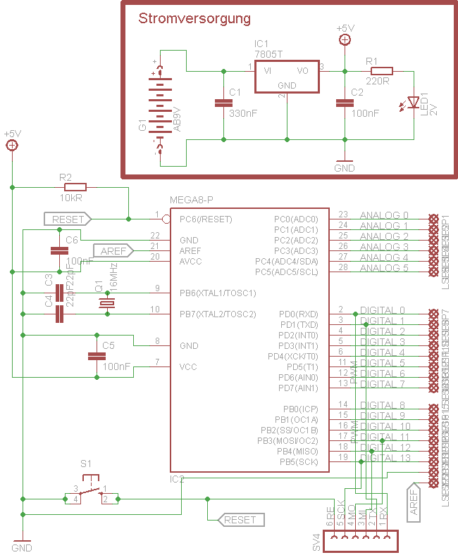

Hallo! Ist mein Schaltplan so richtig oder fehlerhaft?
Vergleiche Deine Schaltung mit den Datenblättern der beiden verbauten ICs. Dann kennst Du die Unterschiede.
so war das aber in einem tutorial... kanns tdu mir die datenblätter links geben, ich weiß nicht wo ich die finde vom 7805 und mega8
Über eine Suchmaschine Deiner Wahl wirst Du fündig.
Und trau keinem Tutorial, zumindest nicht im Hardware-Bereich. Nur die Datenblätter passend zu Deinen verbauten Komponenten sind wichtig.
also erstmal bei der power-supply am 7805 laut http://www.produktinfo.conrad.com/datenblaetter/175000-199999/179205-da-01-en-SPANNUNGSREGLER_IC_L7805CV__TO_220__STM.pdf seite 7 links und rechts keramik-kondensatoren links 330nF rechts 100nF ?

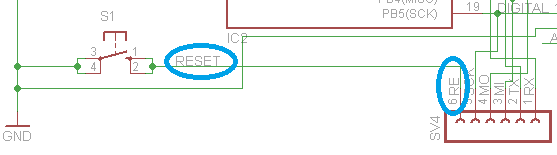

Verbindung von reset des ISP-Steckers zum reset des µC fehlt. 100nF (ker. SMD) direkt am IC, zwischen Pin 7 und 8, fehlt. Wenn AD verwendet wird, fehlt noch ein Kondensator an Pin 21 (Aref)nach Masse.
also, 1. reset ist verbunden, die leitungen heiße beide reset, blos halt im plan net zu sehen :D 2. mit dem 100nF zw. 7 u. 8 stimmt, wegen den turbolenzen ^^ 3. ich verstehe immer noch nicht ganz was ad ist, kannst du das mal bitte erklären? 4. war das mit power supply aber richtig?
Martin Fischer schrieb: > 3. ich verstehe immer noch nicht ganz was ad ist, kannst du das mal > bitte erklären? Mit AD meint er den Analog Digital Wandler. Aber unabhängig davon ob dieser genutzt wird, ist zwischen AVCC (PIN 20) und GND (PIN 22) ein Kondensator (100nF) nötig - möglichst nah am IC.
Martin Fischer schrieb: > also, 1. reset ist verbunden, die leitungen heiße beide reset, blos halt > im plan net zu sehen :D Vielleicht sehe ich hier ja einen anderen Plan, aber dein Reset hat nur einen Pullup und hängt sonst in der Luft.
F. Fo schrieb: > Vielleicht sehe ich hier ja einen anderen Plan, aber dein Reset hat nur > einen Pullup und hängt sonst in der Luft. man die sind per name verbunden, hast du überhaupt nen plan von eagle?
Martin Fischer schrieb: > F. Fo schrieb: >> Vielleicht sehe ich hier ja einen anderen Plan, aber dein Reset hat nur >> einen Pullup und hängt sonst in der Luft. > > man die sind per name verbunden, hast du überhaupt nen plan von eagle? Du kannst das ja zeichnen wie du willst und von mir aus auch noch Picasso drunter schreiben, aber so hab ich das noch nicht gesehen. Deine Resetleitung liegt einfach so im Raum. und der Taster liegt an Masse und geht dann irgendwo raus, über einen Stecker. Das wird sicher nicht nur für mich missverständlich sein. Und dann was zu deiner Art auf Kritik zu reagieren. Hattest du nicht drum gebeten, dass wir mal drüber schauen? Dann stelle es doch gar nicht ein, wenn du eh nichts hören willst.
1. entschuldige dass ich anscheinend zu agrssiv reagierte, 2. es ging mir um die techn. richtigkeit, 3. ist jetzt alles richtig halt mit den richtigen kondensatoren am 7805 und 100nf zw. pin 22 u. 20 und zw. 7,8???
Martin Fischer schrieb: > pin 22 u. 20 und zw. 7,8??? AVCC brauchst du nur, wenn du den ADC nutzt, aber zwischen 7 und 8 auf jeden Fall 100 nF. Gehe doch mal auf die Atmel Seite und lade dir die App notes runter. Dann brauchst du dir hier nichts mehr erzählen lassen. Kondensator oder nicht und wie groß, das hat hier schon fast zu Kriegen geführt. Atmel ist da ganz deutlich. Allerdings ist die Erfahrung von einigen Cracks hier manchmal natürlich besser oder zumindest praktikabel.

F. Fo schrieb: > aber so hab ich das noch nicht gesehen. Das nennt sich ein Label und er kann ja nichts dafür wenn Du noch nie einen Schaltplan gesehen hast. :-)
Rudolph schrieb: > F. Fo schrieb: >> aber so hab ich das noch nicht gesehen. > > Das nennt sich ein Label und er kann ja nichts dafür wenn Du noch > nie einen Schaltplan gesehen hast. :-) Habt beide teilweise recht. Wird so gemacht, aber am Pin selbst, steht das vor der Leitung. Hatte gerade in die App 042 geschaut.
F. Fo schrieb: >> Das nennt sich ein Label und er kann ja nichts dafür wenn Du noch >> nie einen Schaltplan gesehen hast. :-) > > Habt beide teilweise recht. Wird so gemacht, aber am Pin selbst, steht > das vor der Leitung. Hatte gerade in die App 042 geschaut. Es geht aus dem Schaltplan aber nicht eindeutig hervor, ob die Leitung wirklich mit dem RESET Pin verbunden ist: - Der Leiterbahnstummel an Pin 1 (RESET) des Controllers ist mit "RESET" beschriftet - Die von S1 nach rechts abgehende Leiterbahn ist auch mit "RESET" beschriftet - die selbe Leiterbahn heisst an SV4 Pin 6 jedoch plötzlich "RE"!

Martin Fischer schrieb: > kanns tdu mir die datenblätter links geben, ich weiß nicht wo ich die > finde vom 7805 und mega8 Vielleicht ist dir schon aufgefallen, dass hier im Forum die Bezeichnungen von Bauelemente, zumindest wenn sie nicht verstümmelt sind, unterstrichen dargestellt werden. Das SIND Links auf Datenblätter.
ich finde im mega8 datenblatt aber keinen schaltplan?
Das könnte daran liegen, daß er eigendlich atmega8 heist. Die Beschaltung findest Du im Datenblatt (http://www.atmel.com/Images/Atmel-2486-8-bit-AVR-microcontroller-ATmega8_L_datasheet.pdf), allerdings etwas zerrissen, die Beschaltung vom Avcc z.B. auf Seite 196. Ich finde es faszinierend, was für Schaltpläne hier teilweise gepostet werden. Gibt es irgendwie einen CADSoft-Wetbewerb 'Wer verwendet die Namefunktion am Sinnlosesten' ? Manche Schaltpläne mit fünf Bauteilen haben hier nicht eine durchgehende Verbindung die man Verfolgen können, gruselig.

Oliver R. schrieb: > Manche Schaltpläne mit fünf Bauteilen haben hier nicht eine durchgehende > Verbindung die man Verfolgen können, gruselig. Meinst du damit das Leitungsknäul bei SV4, oder die Reset-RE-Leitung, bei der man nicht weiss, was Netzname und was Verwirrungstext ist.
F. Fo schrieb: > AVCC brauchst du nur, wenn du den ADC nutzt Nein und nochmals nein. AVcc muss immer angeschlossen werden, um die Spezifikation im Datenblatt einzuhalten. Dort heisst es: Pin Min Max AVCC VCC - 0.3(2) VCC + 0.3(3) V Avcc muss also mit +/- 0,3 V genauso hoch sein wie Vcc. Lasst euch nicht davon irritieren, das da 'Analog Supply Voltage' steht. Im Schaltbild ist das richtig, nur das Arduinos es versäumen, AVcc nochmals gesondert zu filtern. Wenn man das tut, wird der ADC (und der Ana Comp) ein wenig störungsfreier. Und es ist hoffentlich klar, das SV4 in der Belegung nicht kompatibel zu einem Standard ISP Anschluss ist.

Nervig dürfte es werden, wenn neben dem Stecker SV4 noch die Masse als zusätzlicher Draht mitgeführt werden muss, damit die Spannungspegel ausgewertet werden können.
Matthias Sch. schrieb: > F. Fo schrieb: >> AVCC brauchst du nur, wenn du den ADC nutzt > > Nein und nochmals nein. AVcc muss immer angeschlossen werden, um die > Spezifikation im Datenblatt einzuhalten. Dort heisst es: > Pin Min Max > AVCC VCC - 0.3(2) VCC + 0.3(3) V Matthias, du bist einer von denen, die ich hier wirklich gern mag und beim ATmega8 ist es auch noch etwas anders als bei den Nachfolgern. Nicht nur im Datenblatt steht "sollte" und alles bezieht sich immer auf die Nutzung des ADC's. Wenn ich also etwas in dieser Art programmiere: Wenn Taster gedrückt dann schalte Relais für so und so lange ein. Wozu muss ich dann den AVCC beschalten? Analog Noise Canceling Techniques Digital circuitry inside and outside the device generates EMI which might affect the accuracy of analog measurements. If conversion accuracy is critical, the noise level can be reduced by applying the following techniques: 1. Keep analog signal paths as short as possible. Make sure analog tracks run over the ground plane, and keep them well away from high-speed switching digital tracks. 2. The AVCC pin on the device should be connected to the digital VCC supply voltage via an LC network as shown in Figure 96. 3. Use the ADC noise canceler function to reduce induced noise from the CPU. 4. If any ADC [3..0] port pins are used as digital outputs, it is essential that these do not switch while a conversion is in progress. However, using the Two-wire Interface (ADC4 and ADC5) will only affect the conversion on ADC4 and ADC5 and not the other ADC channels. Das ist, jedenfalls für mich und nur so lese ich das, der einzige Grund das anzuschließen. Bei mir funktioniert alles wunderbar und ich habe es bisher noch nie angeschlossen, weil ich bisher den ADC noch gar nicht genutzt habe. Kommt aber noch. Es geht in allen Datenblättern die ich bisher lesen musste immer nur um den ADC und dass die Messung durch diese Maßnahmen nicht gestört wird. Oder sehe ich das falsch und es gibt noch andere Passagen in den Datenblättern die das aus anderen Gründen fordern oder aber irgendwelche App notes die das fordern?
#3405341
Martin Fischer schrieb: > man die sind per name verbunden, hast du überhaupt nen plan von eagle? Dann kann man da vielleicht mal ein, auch im Schaltplan als Signalbezeichnung erkennbares, Label dran machen, statt einen grünen Strich irgendwo in der Landschaft enden zu lassen? Schaltpläne sollten auch ohne Kenntnisse über Eagle-Interna lesbar sein.
Mr. Tom schrieb: > Martin Fischer schrieb: >> man die sind per name verbunden, hast du überhaupt nen plan von eagle? > > Dann kann man da vielleicht mal ein, auch im Schaltplan als > Signalbezeichnung erkennbares, Label dran machen, statt einen grünen > Strich irgendwo in der Landschaft enden zu lassen? > > Schaltpläne sollten auch ohne Kenntnisse über Eagle-Interna lesbar sein. Das war genau das was ich meinte, als ich es weiter oben kritisierte.
#3405348
F. Fo schrieb: > Wozu muss ich dann den AVCC beschalten? Weil AVCC eben nicht nur für den ADC zuständig ist. Im Datenblatt steht dazu - man achte auf den zweiten Satz: "AVCC is the supply voltage pin for the A/D Converter, Port C (3..0), and ADC (7..6). It should be externally connected to VCC, even if the ADC is not used"
Mr. Tom schrieb: > F. Fo schrieb: >> Wozu muss ich dann den AVCC beschalten? > > Weil AVCC eben nicht nur für den ADC zuständig ist. Im Datenblatt steht > dazu - man achte auf den zweiten Satz: "AVCC is the supply voltage pin > for the A/D Converter, Port C (3..0), and ADC (7..6). It should be > externally connected to VCC, even if the ADC is not used" Auch wenn da, "even if the ADC is not used", steht, solange ich nix A/D konvertieren muss, ist das doch überhaupt nicht relevant. Will ich nur, wie in meinem Beispiel, irgendwas durch einen Taster schalten und damit eine simple Zeitschaltung aufbauen, dann brauch ich doch gar nichts von dem ganzen Kram, auch nicht im µC. Und da Versuch kulch macht, funktionieren alle meine Sachen auch ohne diese Beschaltung. Nachbarn haben sich auch noch nicht beschwert, dass sie jetzt nicht mehr fern sehen können.

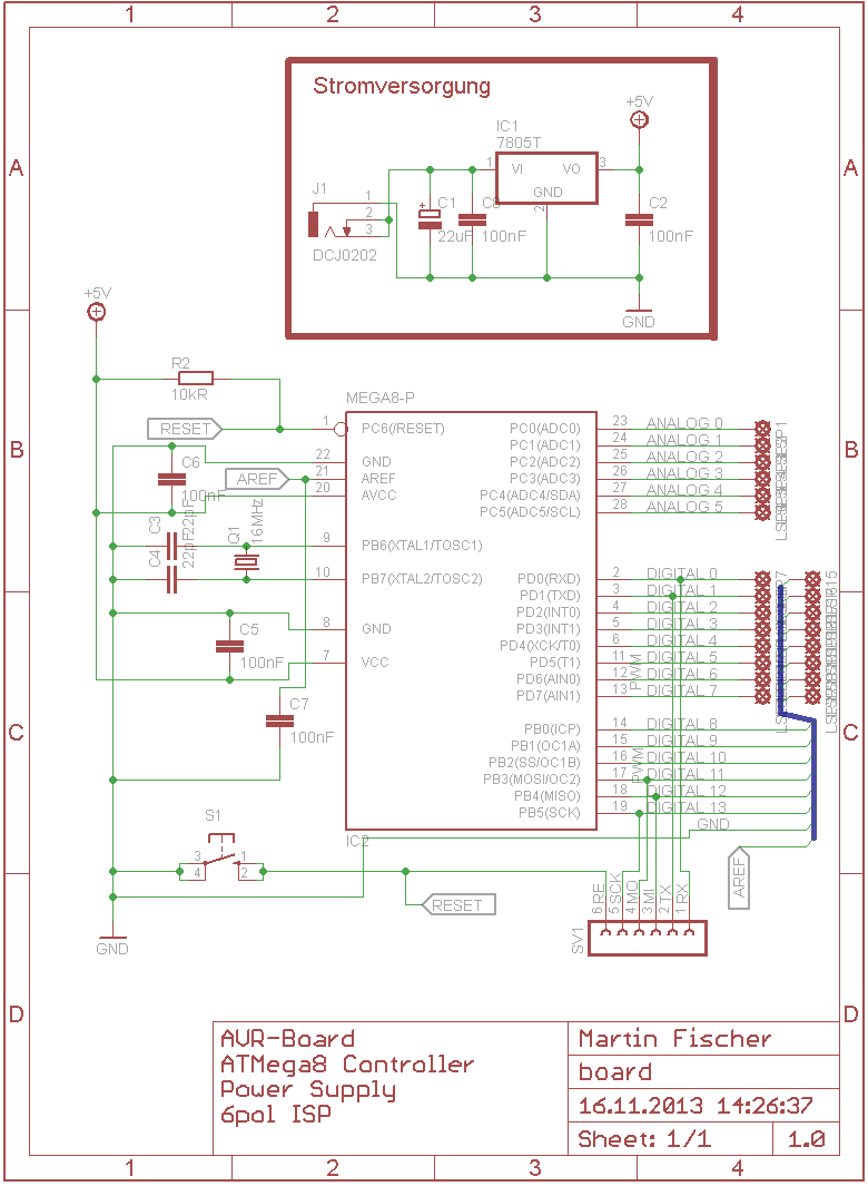

so, hier mein schaltplan, was ist nun noch falsch? :D
F. Fo schrieb: > Auch wenn da, "even if the ADC is not used", steht, solange ich nix A/D > konvertieren muss, ist das doch überhaupt nicht relevant. Und im 2. Teil des Satzes steht:" Port C (3..0)". Das gilt dann auch fuer die Digitalen Funktionen. Martin Fischer schrieb: > so, hier mein schaltplan, was ist nun noch falsch? :D Und wenn du nun noch den Gordischen Knoten rechts unten in der Ecke aufloesst .....

- der Mega8 ist schwer angestaubt, aktuell wäre Mega88PA, vor allem auch wenn das Gerät aus einer 9V Block Batterie versorgt werden soll - für Batterie-Betrieb ist der 7805 keine gute Idee - die völlig überflüssige direkt an 5V angeschlossene LED braucht mit dem kleinen Vorwiderstand mehr Strom als der Controller - es gibt keinen ISP Anschluss - die Abgriffe zu SV4 sehen nach Programmier-Anschluss aus, damit fehlen nach rechts raus Widerstände auf den "Digital n" Leitungen - die Kondensatoren passen wahrscheinlich nicht zum Quarz - die konsequente Benutzung von Labels macht Schaltpläne übersichtlicher, Versorgung kann man quer durch den Plan malen, muss man aber nicht
also: 1. was meintest du mit der mega ist schwer angestaubt??? 2. mit batterie: ich habe doch beschlossen dass es netzkabel sein wird :D 3. was ist mit der led? 4. mit isp: ja, weiß ich , mach ich zur nächsten veröffentlichung rein :D 5. wo sollen wiederstände hin?? 6. wie kommst du darauf? was für welche müssen es denn dann sein? danke^^
#3405400
Martin Fischer schrieb: > 1. was meintest du mit der mega ist schwer angestaubt??? Der Mega8 ist mindestens drei Generationen AVR zurück, den Nachfolger des Nachfolgers, den Mega88PA gibt es auch schon über 5 Jahre. > 2. mit batterie: ich habe doch beschlossen dass es netzkabel sein wird > :D Dann reichen die 330nF vor dem 7805 eventuell nicht und müssen durch einen kleinen Elko ergänzt werden. Und ich hoffe Du meinst mit "Netzkabel" jetzt nicht wirklich 230V-Netz. :-) > 3. was ist mit der led? Die ist sinnlos und braucht mehr Strom als der Controller, schrieb ich doch schon. Wenn überhaupt eine Hallo-mir-gehts-gut LED, dann sollte die vom Controller eingeschaltet werden. > 5. wo sollen wiederstände hin?? Such Dir mal die Application-Note von Atmel zum ISP, wenn man die Pins gleichzeitig für ISP und was anderes benutzen möchte, dann schliesst man den ISP direkt am Controller an und trennt die folgenden Schaltungsteile über Widerstände ab. Ja, das schränkt die Nutzbarkeit der ISP-Pins ein. > 6. wie kommst du darauf? was für welche müssen es denn dann sein? Ich komme drauf weil die meisten einfach 22pF aus dem Internet abschreiben ohne drüber nachzudenken. Um nen Tipp zu geben welcher es sein soll müsste man schon wissen, welcher Quarz da genau zum Einsatz kommen soll. C1=C2=(CL*2)-4 Wobei es in den meisten Anwendungen ziemlich egal ist, ob der Controller nun auf 7,988MHz oder 8,002MHz arbeitet.
Helmut Lenzen schrieb: > Und im 2. Teil des Satzes steht:" Port C (3..0)". Das gilt dann auch > fuer die Digitalen Funktionen. Das ist aber "ziemlich frei ausgelegt", denn da steht für den Digital/Anlog Konverter. Genau diesen brauche ich ja gar nicht, bei der genannten Konstellation. Ich gucke heute Abend wieder rein, jetzt muss ich erstmal einen Rollstuhl umbauen. Bin gespannt, ob mir das jemand plausibel erklären kann oder auch, ob jemand mir zustimmen wird. Fakt ist jedenfalls, es funktioniert alles auch ohne diese Beschaltung wunderbar. In irgendeiner App note hab ich auch gelesen, dass die Kondensatoren am Quarz unterschiedlich groß sein sollen, macht aber niemand so.
zur batterie->netzkabel: ja, so ein dc blabla is schon klar:D aber welche elkos denn dann dort hin? das mit dem isp wiederstände checke ich immer noch net ....

Martin Fischer schrieb: > zur batterie->netzkabel: ja, so ein dc blabla is schon klar:D aber > welche elkos denn dann dort hin? So viel, dass zwischen den Netzhalbwellen die Spannung am Reglereingang auch bei Maximallast nicht unter die Mindesteingangsspannung zusammensackt.
reichen 10uF elkos?
Martin Fischer schrieb: > zur batterie->netzkabel: ja, so ein dc blabla is schon klar:D aber > welche elkos denn dann dort hin? > Was hast du den fuer ein Netzteil? Wenn es ein Steckernetzteil mit Gleichrichter und Ladeelko ist alle klar. Ansonsten muss da ncoh was gemacht werden. > das mit dem isp wiederstände checke ich immer noch net .... Ganz einfach: Wenn an dem Port wo der ISP mit dran haengt nur weiter Eingang von anderen Schaltungsteilen versorgt wird sollte es funktionieren. Brauchst du die ISP Pinnes aber als Eingaenge die von anderen Schaltungsteilen getrieben werden muss da ein Widerstand rein. Sonst hast du Ausgang augf Ausgang liegen. AVR Pin ------+-----R------Ausgang von einem anderen IC (Eingang) | ISP Pin treibt den AVR Pin
also muss ich bei isp die wiederstände nicht unbedingt machen?
#3405419
Martin Fischer schrieb: > aber welche elkos denn dann dort hin? Datenblatt vom Spannungsregler und so? Wenn die Versorgung ein Stück weit weg vom Regler ist soll man das nochmal puffern, in dem Fall jetzt vielleicht 22µF oder so - aber wie hoch die 5V am Ende belasten werden könnten kann man bisher ja nichtmal raten. > das mit dem isp wiederstände checke ich immer noch net .... Wie gesagt, dazu gibt es eine Application-Not von Atmel, die erklärt das. Kurz gesagt sollte der Programmer einen störungsfreien Zugang zum Controller haben und zusätzliche Teile für irgendwelche Funktionen sind potentiell störend.
F. Fo schrieb: > Bei mir funktioniert alles wunderbar und ich habe es bisher noch nie > angeschlossen, weil ich bisher den ADC noch gar nicht genutzt habe. > Kommt aber noch. > > Es geht in allen Datenblättern die ich bisher lesen musste immer nur um > den ADC und dass die Messung durch diese Maßnahmen nicht gestört wird. > > Oder sehe ich das falsch und es gibt noch andere Passagen in den > Datenblättern die das aus anderen Gründen fordern oder aber irgendwelche > App notes die das fordern? Wenn du weiter ATmega8 verwendest wirst du AVCC auch ohne Verwendung des ADC versorgen. Das VCC und AVCC miteinnander verbunden waren, war eigentlich ein Designfehler der ab einem Fertigungszeitpunkt behoben wurde. Ab wann genau weiß ich nicht genau, bei der Kennung 1045 ist die Verbindung auf jeden Fall weg, bei den Mega8A auch, ebenso Mega48, 88, usw. Solltest du einen Mega8 mal tauschen, wundere dich nicht wenn der PortC nicht funktioniert.
Martin Fischer schrieb: > also muss ich bei isp die wiederstände nicht unbedingt machen? Da du ja alle Pins auf Leiste gefuehrt hast und niemand weiss ausser Du selbst was daran angeschlossen wird solltes du die Widerstaende rein machen. Es sei den der Rest der hinten dran haengt erfuellt die obigen Kriterien.
und was müssen da für wiederstände ran? 1kOhm oder was?
Martin Fischer schrieb: > und was müssen da für wiederstände ran? 1kOhm oder was? So zwischen 330Ohm und 1KOhm sollten reichen. Dein Programmieradapter sollte die noch Locker treiben koennen (das ist die untere Grenze) die obere Grenze ist das der uC die andere Seite noch richtigen treiben kann.
aber wenn ich die ports als output habe, dann sind doch die wiederstände dort voll sch***ße
Wenn du genau weißt was du tust, kannst du sie auch weglassen. Wenn was schief geht, brauchst du unter Umständen einen neuen Kontroller.
ok, also kannst du nochmal ganz genau erklären wozu ich die brauche?

Schöner und besser lesbar wäre, wenn du den Stecker noch etwas "entwirren" würdest.
#3405559
Und über die Sinnhaftigkeit der Belegung von SV4 würde ich noch mal nachdenken. Wie oben schon geschrieben: Ohne Gnd als Bezugspegel nützt die Signalsammlung auf dem Stecker wenig.

ok, also, ich habe den stecker jetzt entwirrt, es ist jetzt auch nichtmehr s4 sondern s1, aber immernoch kein isp-stecker, das kommt später... an den pb's habe ich jetzt schon platz geschafft, um die widerstände einzubauen...wo genau und was für welche nochmal? :D außerdem ist an der spannungsversorgung ein netzteilstecker und der kondensator anders... also: 1. widerstände welche nochmal und wo? 2. spannungsversorgung jetzt richtig wenn ich netzteil mit 12V 300mA anschließe? 3. sonst der rest richtig?
Martin Fischer schrieb: > ich habe den stecker jetzt entwirrt, ... und schon kann man (auch du später besser, wenn du schon längst wieder vergessen hast, was du da gemacht hast) sofort sehen was da Sache ist.
jupp, und nun zum plan, antworte bitte auf meine fragen: 1. widerstände welche nochmal und wo? 2. spannungsversorgung jetzt richtig wenn ich netzteil mit 12V 300mA anschließe? 3. sonst der rest richtig?
Martin Fischer schrieb: > jupp, und nun zum plan, antworte bitte auf meine fragen: > > 1. widerstände welche nochmal und wo? Ich hab da nie Widerstände irgendwo vor. > 2. spannungsversorgung jetzt richtig wenn ich netzteil mit 12V 300mA > anschließe? Ob du am Eingang noch einen Kondensator brauchst liegt dran wie sauber die Spannung ankommt, schadet aber nicht. Dann gibt es noch die Sache mit der Diode von Vout nach Vin. Mach ich aber auch nicht. > 3. sonst der rest richtig? ISP Steckerbelegung: 1. MISO 2. VCC 3. SCK 4. MOSI 5. RESET 6. GND
ok, also ist die spannungsversorgung jetzt richtig so? der rest auch abgesehen von dem isp stecker? und widerstände mit isp iwas wo nochmal und welche?
Martin Fischer schrieb: > ok, also ist die spannungsversorgung jetzt richtig so? > der rest auch abgesehen von dem isp stecker? > und widerstände mit isp iwas wo nochmal und welche? Weiß ich nicht, mach ich nicht, aber ich denke die das schrieben meinen, dass du das als Schutzbeschaltung dran bauen sollst, da die Pins max. 20mA vertragen. Rechnerisch wären es 250 Ohm, aber wenn du das willst, dann mach halt 330 Ohm dran und du bist auf der sicheren Seite.
wo genau die widerstände hin und wann nochmal, also wenn was mit den ports ist? und ist sonst der rest in ordnung?

Du kannst vor alle Pins grundsätzlich immer Schutzwiderstände bauen, aber für gewöhnlich mache ich das, wenn ich den Pin nutze und dann entsprechend dem, was ich da hinter habe. Beispiel: Habe ich eine Led am Pin, dann muss ich bei 10 mA einen Widerstand von 500 Ohm dazwischen haben (üblicherweise würde man 470 oder 560 Ohm nehmen), hätte ich nun aber eine low current Led, so müsste ich für die 2 mA auch schon 2,5 kOhm nehmen.
ok, bevor wir die widerstände betrachten erstmal: ist sonst ALLES richtig, auc hspannungsversorgung?
Martin Fischer schrieb: > ok, bevor wir die widerstände betrachten erstmal: ist sonst ALLES > richtig, auc hspannungsversorgung? Jau!
Atmega8 schrieb: > Und warum steht dann im Datenblatt des Atmega 88 immer noch, daß der > AVCC Pin mit VCC zu verbinden ist, auch wenn man den ADC nicht benutzt? Weil AVCC der Stromversorungspin für den PortC ist.
ÄHM NOCH WAS!!!!! an die pingruppe c (analog) werden taster und ein sensor ran kommen, ist trotzdem noch alles richtig ider muss dann iwas an aref/avcc geändert werden?
Martin Fischer schrieb: > ok, bevor wir die widerstände betrachten erstmal: ist sonst ALLES > richtig, auc hspannungsversorgung? Vor dem Spannungregler, nahe an die Pin sollte noch ein Kondensator 100n bis 330n zusätzlich zu C1. An AREF auch noch 100n nach GND.

Martin Fischer schrieb: > ok, also, ich habe den stecker jetzt entwirrt Für den Betrachter eines Schaltplanes ist es i.A. etwas unübersichtlich, wenn zwei Leitungen in gleicher Richtung übereinander laufen (DIGITAL_0 und GND u.r.). Entweder müssen sie sich gerade kreuzen oder nebeneinander verlaufen ;-)
#3405645
Hi >an die pingruppe c (analog) werden taster und ein sensor ran kommen, ist >trotzdem noch alles richtig ider muss dann iwas an aref/avcc geändert >werden? Was willst du als Referenzspannung verwenden? Ein 100n Keramik-C von AREF nach Masse ist allg. üblich. MfG Spess
Hubert G. schrieb: > nahe an die Pin sollte noch ein Kondensator 100n > bis 330n zusätzlich zu C1 hä?
Der zusätzliche Kondensator sollte, wie C2, so nahe wie möglich am Spannungsregler platziert sein.
also parallel zu c1 noch nen 100n?
Richtig, so nahe wie möglich beim Spannungsregler.
ok, jetzt ist erstmal alles richtig, ne? und erkläre mir pls noch ein letztes mal, was mit widerständen vor den ports gemeint war :D
Ich würde mal sagen es ist alles soweit OK. Das der ISP-Stecker Vorteile bringen würde, ist ja schon besprochen worden. Die Widerstände sind reine Schutzbeschaltung, wenn man vorsichtig ist nicht notwendig. Das Risiko das man mal ein Port abschießt ist ohne Widerstände halt etwas größer.
