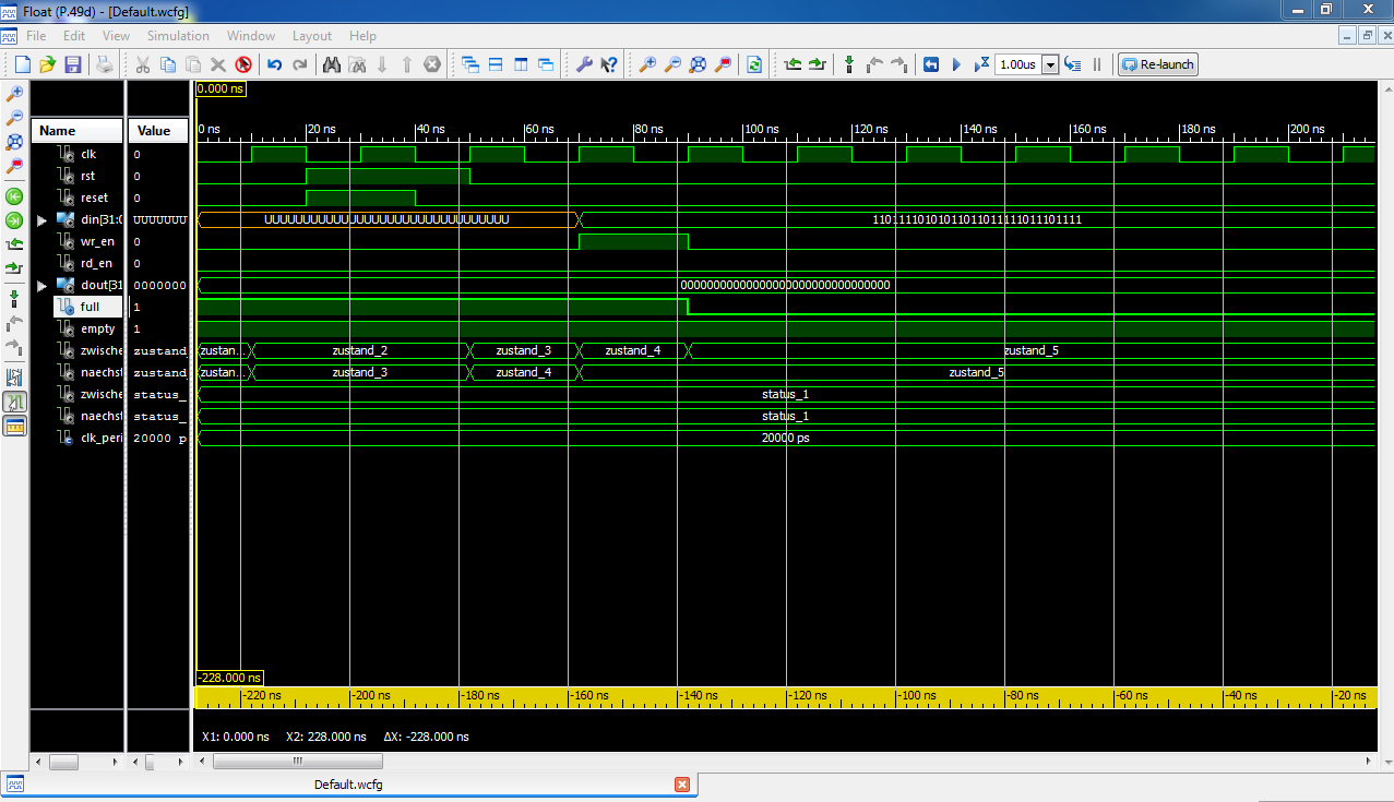

OP (Firma: student) #3404681
ich probiere nur ein datenwort in dem FIFO (ip core)zu schreiben und
benutze dafür eine state machine
hier ist der testbench:
bin dankbar für jeden vorschlag

aber bei der simulation ist der signal DIN undefiniert
was könnte der grund sein ?
OP (Firma: student) #3405901
vielen Dank für die rückmeldung
ja das höre ich zum ersten mal  "sensititvity list "  und ich habe auch
drüber gelesen aber ich kann es nicht nachvollziehen was das genau
bedeutet
"in einem process muss mindestens ein signal aktiv sein sonst wird der
process nicht bearbeitet "
könnte mir jemand an hand meinem Fehler vielleicht erklären ??
ich habe nur die zeile :din <= X"deadbeef";
im nächsten zustand geschrieben und ist jetzt  DIN nicht mehr
undefiniert aber ob das jetzt die richtige lösung war ??
schönen Gruss
Gast #3406018
das was du in deinem Eingangspost beschreibst ist weder eine Komponente,
noch eine Testbench! Wo ist dein 'entity' statement? Hinweis: Eine TB
hat eine Entity ohne Ein/Ausgaenge!
Rein formal fehlt in deinem t_2-Prozess noch das 'full' in der
Sensitivity-Liste. Diese Sensitivity-Liste sagt dem Simulator (und nur
dem), dass er diesen Prozess neu berechnen soll, wenn sich eines oder
mehrere Signal in der Liste aendert. Wenn dann 'full' fehlt, dann
'rechnet' der Simulator bei einer Aenderung halt nicht neu, eine
Aenderung von 'full' wird halt erst bei der naechsten Berechnung
beruecksichtigt (wenn sich 'zwischen_zustand' aendert).

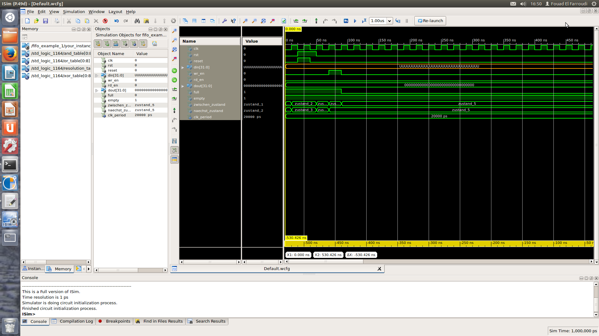

OP (Firma: student) #3406975
ich habe zwei processe zum lesen geschrieben
die signale der fsm sind oben deklariert
t_6: process (clk) begin
 if (clk' event and clk ='1') then
 zwischen_status <= naechst_status;
 end if;
end process;
t_7: process (zwischen_status, empty) begin
  case (zwischen_status)is
  when status_1 =>
 if (empty ='0')then
 rd_en <='1';
 else
 wr_en <= '0';
end if;
 end case;
end process;
aber in der simulation habe ich nichts in meinem DOUT das ist mein
erster versuch daten im fifo einzuschreiben und zu lesen. und es klappt
noch nicht aber geht langsamm mit eure Hilfe :-)
hier ist meine Simulation
