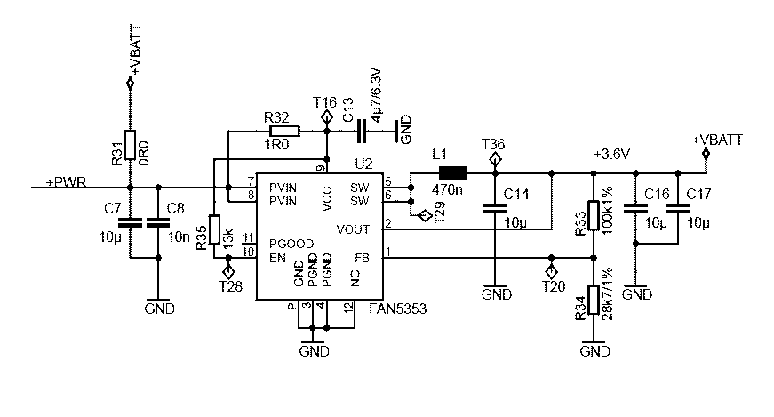

habe zwei verschiedene Baugruppen auf den der Schaltregler FAN5353 die
Spannung für eine GSM-Modul aufbereiten soll, leider knallen die bei mir
durch so das ein Dauerkurzschluß in der Versorgung entsteht,
manchmal gleich bei der ersten Inbetriebnahme, manchmal etwas später;
Schaltung und Layout entsprechen den Herstellervorgaben;
auf einer weiteren Baugruppe (mehrere Stück) soll der FAN5353 die 3.3V
für ein Processor-System bereitstellen und da habe ich keine Probleme;
hat jemand eine Idee?

Gast #3407309
Hartmut schrieb:
> Hallo Zusammen,
> hier der Schaltplan (Auszug),
> R31 ist nicht bestückt,
> "+PWR" ist die Einspeisung <=5V,
> "+VBATT" geht zu einem GSM-Modul = 3.6V;
Ich gehe davon aus, daß Dein Layout paßt.... weil Du zeigst es nicht
her.
Die Versorgung, mit dem Du den FANxxxx antreibst hat definitiv keine
Überschwinger über Vin_max_  oder wird sicher nicht negativ beim
Einschalten?
10u am eingang sind mM nach ziemlich wenig, vor allem wenn der
Eingangs-C wirklich X5R und nur auf 6,3V ausgelegt ist. Vielleicht hast
Du bei den anderen Layouts irgendwo in der Nähe noch ein paar Kerkos,
die dem FAN dort helfen im grünen Bereich zu bleiben?
Wie auch immer - Du solltest Dir auf jeden Fall vom Hersteller des
Kerkos die Kapazitätsabhängigket von der Spannung angeben lassen, wenn
Du pech hast sind von den 10u nur sehr wenige uF übrig....
siehe zB. http://www.maximintegrated.com/an5527   speziell Fig 1 ist
einen aufmerksamen Blick wert.

Gast #3407652
Hallo MiWi,
das Layout ist identisch mit dem in Datenblatt, nur ist bei mir die
Masse drum herum über das gesamte Board ausgefüllt;
ein Überschwingen in der Versorgung konnte ich bisher nicht nachweisen;
die 10u am Eingang sind X5R, 10V, C0805 wie im Datenblatt, keine Kerkos;
den Kurzschluß am ausgebauten FAN5353 messe ich zwischen
Pin3,4(PGND) und Pin5,6(SW) ca. 0.7ohm und
von Pin5,6 nach P1(GND) sind es ca. 26ohm (mit Multimeter gemessen);
Gruß Hartmut.

Gast #3407842
kann es sein, daß die Spule einen zu geringen Sättigungstrom hat?
Die Platine ist professionell gefertigt, incl. einem Array Thermo-Vias
unter dem IC?
Oh, GSM-Modul, da klingeln ein paar Alarmglocken:
Wenn das GSM-Modul mit HF herumdreckt, könnte der Regler da allergisch
drauf reagieren....
Befindet sich zwischen Spannungsregler und GSM-Modul ein Filter
(zumindest was mit Ferritperlen) in der Versorgungsleitung?
Einstrahlung in den Feedback-Zweig könnte auch zum Desaster führen, und
der ist bei dir reichlich hochohmig...
Ohne Layout kann man da nicht viel zu sagen...
