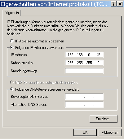

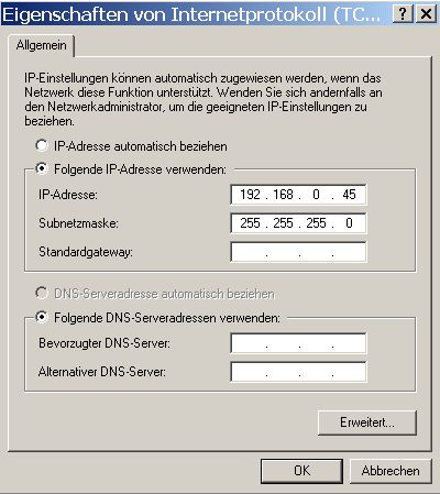

ich versuche gerade einen GSM-Router [1] in Betrieb zu nehmen. Die LEDs
signalisieren, dass die GPRS-Verbindung aufgebaut wurde. Versucht habe
ich es mit einem "normalen" und einem "gekreuzten" Kabel. Über beide
Kabel erhalte ich keine Antwort. Das recht ausführliche Handbuch [2]
nennt als IP-Adresse des GSM-Routers 192.168.1.1. Die
Netzwerkeinstellungen (siehe Anhang) sollten in Ordnung sein.
Was kann ich noch machen, um eine Verbindung zu bekommen?

Peter II schrieb:
> Hatin schrieb:
>> Die
> nein sind sie nicht.
> dort steht 192.168.0.x
> router hat 192.168.1.x
> ich würde sagen die 3. Stelle stimmt nicht.
Was ist genau falsch?
Im Handbuch steht:
"Zur Zustandsüberwachung, Konfiguration und Verwaltung des Routers steht
eine Webschnittstelle zur Verfügung. Diese kann durch die Eingabe der IP
Adresse des Routers in den Webbrowser aufgerufen werden. Die IP
Ausgangsadresse des Routers lautet 192.168.1.1. Die Konfiguration kann
nur der Benutzer „root” mit dem Ausgangspasswort „root” vornehmen."
#3404706
du bist in einem anderen Subnetz als der Router, das kann nicht
funktionieren.
Router: 192.168.001.0
Maske : 255.255.255.0
Also ist das Subnetz des Routers 192.168.1.x
Du hast die IP 192.168.000.45
maske:         255.255.255.0
Also Subnetz 192.168.0.x
Verschiedene Subnetze -> Keine Route zum Router (oh ironie...)
Gib dir eine IP im gleichen Subnetz wie der Router (192.168.1.45) und
alles wird gut.
lg
