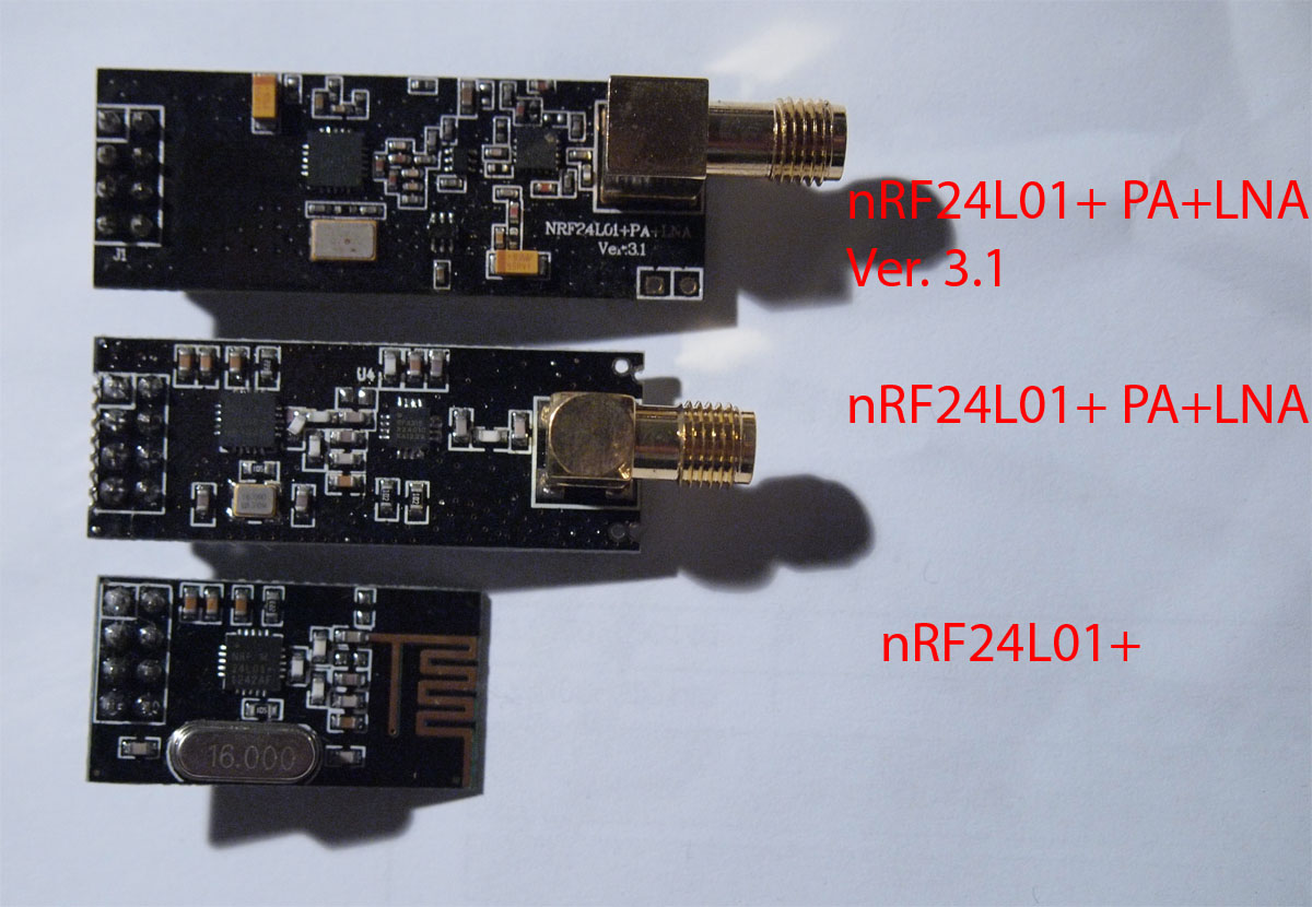

Ich habe noch ein Detail im Modul vom Anbieter 4 entdeckt!
Hier ist das Modul besser zu sehen: 261150343706
Es gibt aber auch Module die zwischen dem NRF-Chip und dem
"Verstärker-IC"
1-2 ICs im SOT-23 Gehäuse haben, wie zb.: 231080110214
Was könnte es mit denen auf sich haben, oder ist das eh egal?
(Kombination von OPVs und Verstärker?)
Danke im Voraus!
Hallo
Wen es interessiert:
Zwei verschiedene Chips sind auf den Modulen verbaut:
Erster IC ist, wie der letzte Post von "Timmo" schon sagte, ein
MCP01 von Maxi-AMP.
Datenblatt: http://maxiamp.com/downloads/MCP01_r5.pdf
Zweiter IC ist ein RFX2401 von RFAXIS
Datenblatt: http://www.rfaxis.com/downloads/RFX2401.pdf
Wie es mir scheint, scheinen beide einen PA,LNA und Switch integriert zu
haben.
Mir scheint so dass möglicherweise die SOT-23 Bauteile auf manchen
Boards für das Umschalten des Switches notwendig sind.
Der RFX2401 hat zwei Eingänge für das jeweilige Schalten des Einganges
und Ausganges zum PA oder LNA.
Der MCP01 hat auch zwei Eingänge, scheint aber nur ein Umschalter zu
sein.
Einer der beiden SOT-23 Bauteile könnte sogar den RF Front End IC im
Sleepmode des NRF-ICs wegschalten.
@Timmo:
Kannst du bei deinem ganz oberen Board und dem mittleren Board ablesen
um welchen RF Front End IC es sich handelt!
Bitte, Danke im Voraus!
MFG Robert
Timmo H. schrieb:
> Hast du/ich doch schon geschrieben MC01 und RFX2401C!?
Ja, ich wollte nur ganz sicher gehen das es wirklich so ist.
Danke fürs nachschauen!
Ich werde mir mal ein paar der ganz kleinen Module und ein großes
mit PA;LNA V5.0 holen.
THX für die Aufklärung!
