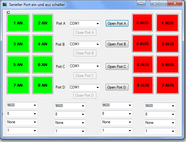

Hallo
Ich hänge seit Tagen Fest und bekomme es nicht Gelöst und muss Jetzt
Leider doch Fragen hatte Gehofft es so hin zubekommen naja.
Ich habe es so Weit das es Jetzt Optisch und Technisch(fast)Fertig ist
nur Laufen Tuts nicht so wie ich das Will.

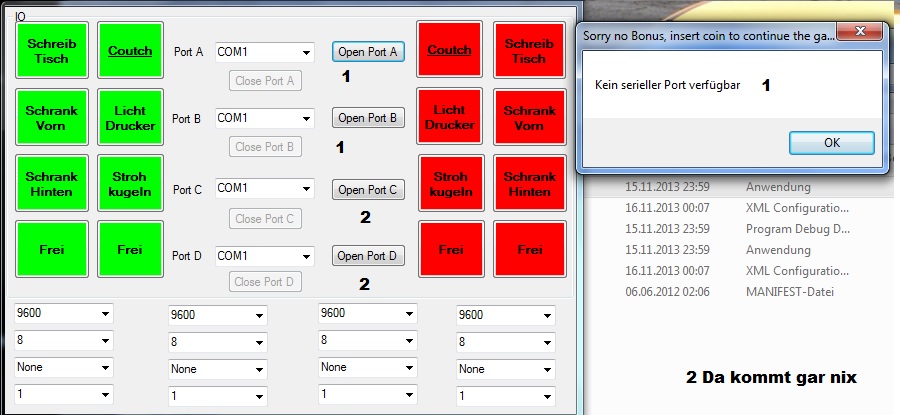

soll heißen wenn ich auf Port A oder B öffnen klicke kommt nur eine
Meldung kein Port gefunden und schlisst sich wieder.
Klicke ich auf Port C oder D öffnen kommt gleich gar nix.
Und Microsoft Visual Studio 2010 findet auch keine Fehler mehr.
Könnte sich das mal wer ansehen und mir sagen was da genau nicht stimmt
DANKE
von Peter II (Gast)
was soll denn dieser Block machen?
                MessageBox.Show("Kein serieller Port verfügbar", "Sorry
no Bonus, insert coin to continue the game");
                Environment.Exit(1);
damit kommt doch immer eine Fehlermeldung. auch wenn alles ok ist.

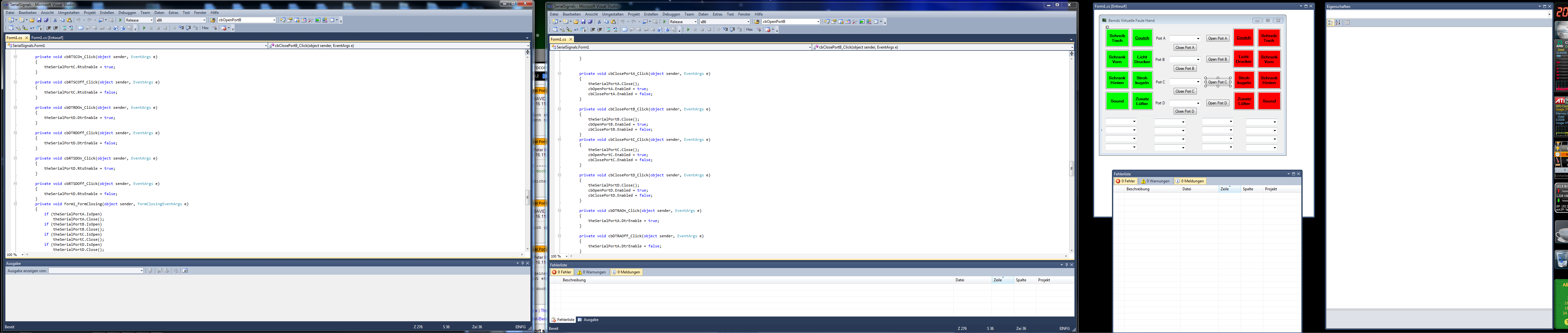

von DAVID B. (bastler-david)
Hier mal ein bild und die neuen datein.
von Peter II (Gast)

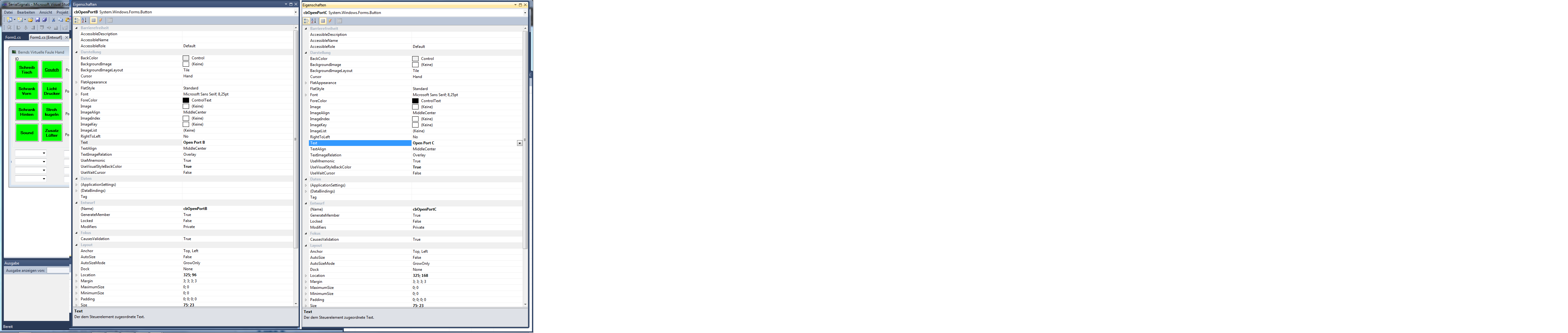

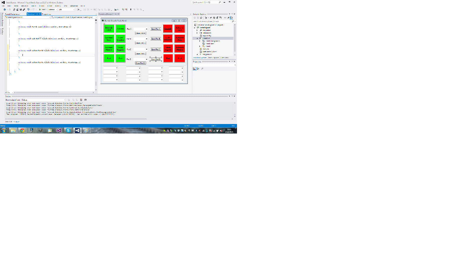

ich sehe keine Events!
du musst im in den Eigenschaften vom den Button im Formulardesigner
schauen.
Ja vergessen anzuhängen sorry.
von Peter II (Gast)
ich sehe immer noch keine Events. Du musst in den Eigenschaften-Fenster
noch den "Blitz" anklicken.
SAUBER das kannte ich noch nicht SUPER jetzt geht alles DANKE DANKE :-)

Und wie versprochen die fertige exe für andere user.
