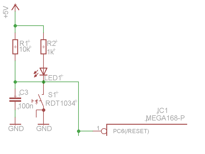

ich mache momentan einige Versuche mit dem ATmega 168. Seit letzter
Woche funktioniert der µC leider nicht mehr.
Ich vermute, dass ein Fehler beim Reset-Pin vorliegt. Im Betriebszustand
liegt dort nämlich eine Spannung von 1,4V an, obwohl ein Pull-up
Widerstand den Pin nach Vcc (5V) zieht. (siehe angefügte
Resetbeschaltung)
Der µC lässt ich auch nicht mehr programmieren.
Ich habe schon versucht mit der HV-Programmiermethode den µC zu retten,
leider vergeblich. Es ist zwar möglich diesen auf Werkeinstellung
zurückzusetzen, das Reset-Problem bleibt aber weiterhin bestehen.
Habt ihr irgendeine Idee die ich noch probieren könnte?
Bernd

Welchen Sinn macht die LED? Soll sie dir zeigen, dass du gerade den
Taster drückst? Oder soll sie anzeigen, ob der Taster noch funktioniert?
Das ist übrigens gar keine schlechte Idee, geladene 100nF schaffen es in
der Tat, den Kontakt zu verbrennen.

Liegt das Problem immer noch vor, wenn Du den Programmer von der
Schaltung abziehst? Wenn der µC aus der Schaltung genommen wird?
Im Grunde ists ganz einfach, wenn (ohne gesetzte Reset-Disable-Fuse)
Strom in den Reset-Pin hineinfließt, dann war's das für den µC.

Nimm mal die LED und Vorwiderstand raus. Da hast eine Parallelschaltung,
wo ich jetzt grad nicht sagen könnte, was die für einen Widerstand hat.
Und wenn der Pullup am Reset zu klein wird, dann geht das tatsächlich
nicht mehr.
Hatte mal so ein ähnliches Problem mit einem Widerstand am Ausgang eines
Optokopplers. Der AVR kann da über eine Leitung, die per OK ankommt
resettet werden. Und da hatte ich dann die 10k Pullup und < 1K
Widerstand vom OK parallel und das funktionierte nicht mehr, die
Spannung am Reset war ebenfallsmzu niedrig. Lösung war den niedrigen
Widerstand des OK zu entfernen und dann ging es.

Ich habe vorher die LED + Vorwiderstand herausgelötet, doch leider
befindet sich der AVR danach immer noch im Resetzustand.
Mir ist aufgefallen, dass die Spannung am Reset-Eingang nun geringer
wurde. Trotz 10k Pull-up Widerstand waren dort 0,3V zu messen. Mit
LED+Vorwiderstand waren es 1,4V.
Mir scheint es als hätte ich diesen Eingang zerstört, obwohl ich mir
nicht erklären kann wie.

Die Resetdauer wird nicht mit dem RC am Resetpin gesteuert. Das ist auch
beim 8051 nur die Einfachlösung. Normalerweise nimmt dafür einen
Resetcontroller mit BOD. Sowas hat der AVR eingebaut.
@Autor: Bernd (Gast)
Schmeiss die gesamte externe Beschaltung des Resetpins raus.
Der Atmega 168 braucht sowas nicht. Der 10k-Widerstand bietet nur
zusätzliche Sicherheit. Der Kondensator ist Paranoia.
Und lass die LED weg.

Die LED mit 1k Vorwiderstand verkürzt auch noch mal die Reset-Dauer. Nur
so am Rande bemerkt. Im Einschaltmoment der Stromversorgung ist Tau dann
ca. 1k mal 100n, macht 100µs. Reicht dem µC das? Denn je nach
Spannungsanstieg ist der µC dann schon aus dem Reset wieder raus, wenn
er eigentlich noch aktiv sein müßte.
Üblicherweise braucht ein µC eine bestimmte Mindestreset-Zeit, weil er
dann intern einige Register auf Default-Werte beschreibt, bevor er
startet.

> Hattest du mal einen Kurzschluß in der Versorgung? Dann würde sich der
> 100n direkt am Pin entladen, und den µC evtl. zerstören.
Nee. Selbst wenn, dann würde das den FET zu Vcc hin zerballern, aber
offenbar hat der FET nach Masse was abbekommen.
Ich sags nochmal, die Sache ist ganz einfach. Sämtliche Beschaltung vom
Reset-Pin weg (auch Programmer usw.) und nur einen 10k Widerstand
dranlassen. Fließt dann über diesen Widerstand ein Strom bzw. liegen
keine Vcc am Reset-Pin, dann ist der µC tot.
ResetDisable Fuse kann es gar nicht sein, weil dann ließe sich der µC
nicht mehr im "Reset-Mode" festhalten, egal was am Reset-Pin los ist.

Hallo an alle,
Leider konnte ich den µC trotz ausbauen der kompletten Reset-Beschaltung
nicht mehr ansprechen. Auch wenn man nur den 10k Pull-up einlötet,
arbeitet er nicht mehr.
Ich habe mittlerweile aus einem anderen Gerät einen Atmega 168 ausgebaut
und versuche damit gemacht. Mit diesem funktioniert alles wunderbar,
sowohl mit meiner ersten Schaltung (mit LED), als auch nur mit 10k
Pull-up.
Ich werde daher einen neuen µC bestellen müssen.
