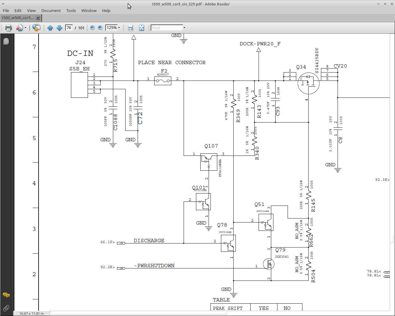

kann mir jemand bitte erklären, wie ein Notebook mit obigem Schaltplan
einschaltet, wenn es aus dem Netzteil versorgt wird? Wie wird erreicht,
daß Q34 durchschaltet? Die Signale DISCHARGE und -PWRSHUTDOWN floaten zu
diesem Zeitpunkt noch, da ihre Treiber noch keine Spannung haben. Q79
(2SK3541) ist laut Datenblatt nicht selbstleitend, obwohl das Symbol so
aussieht.
Nachdem Q34 leitet und die nachgelagerten DC/DC Wandler eingeschaltet
sind, werden im Normalfall DISCHARGE low und -PWRSHUTDOWN high (3,3V)
sein, Q51 und Q79 leiten und es liegen am Gate von Q34 1/3 der
Eingangsspannung durch den Spannungsteiler R143 und R145.
Aber wie ist es im Moment des Einschaltens? Sorgt C93 für die negative
Gatespannung?
Die Eingangsspannung ist 20V.
Danke,
Jörg

Ich habe hier zwei Boards dieses Notebooks, beide ohne CMOS-Batterie.
Das eine schaltet Q34 beim Anschluß des Netzteils durch, das andere
nicht. An einer fehlenden CMOS-Batterie liegt es meiner Meinung nach
nicht.
Ich denke, ich muß mir beim funktionierenden Board mal die Gatespannung
von Q34 mit einem Oszilloskop ansehen, um es zu verstehen. Nur mit dem
Multimeter komme ich nicht weiter.

In welchem Zustand befindet sich -PWRSHUTDOWN / Q79 ohne externe
Stromversorgung? Ist Q79 gesperrt, kommt das Ding nicht hoch. Und ohne
irgendeine Batterie, was auch der Akku sein kann, wird/kann Q79 gesperrt
sein.
Wenn das Notebook komplett nackt ohne Batterie und Akku betrieben werden
soll, dann könnte es helfen, versuchsweise R504 zu bestücken (10K) oder
kurzzuschliessen. Per Software ausschalten geht dann freilich nicht
mehr.

Ich muß mich für die Originalfrage entschuldigen - DISCHARGE und
-PWRSHUTDOWN floaten sehr wahrscheinlich doch nicht, sondern werden von
einem IC getrieben, der sich wahrscheinlich über DOCK-PWR20_F versorgt.
Ich hatte wegen des Namens angenommen, daß diese Verbindung nur zum
Docking-Connector geht.
Sie geht aber zu obigem IC (Rinkan-1 aka Toshiba TB62513FG), aus dem die
beiden Signale herauskommen. Leider konnte ich zum TB62513FG kein
Datenblatt finden.

Das Datasheet bringt dich nicht weiter, weil das wahrscheinlich eine
proprietäre Boardsteuerung ist, die auch im abgeschalteten Zustand mit
Strom versorgt wird (Q79 wird nicht ohne Grund ein MOSFET unter lauter
bipolaren Kollegen sein). Nur: Wenn dieses IC keinen Strom hat, dann
auch Q79 nicht. Und ohne Q79 bleibt Q34 aus.
