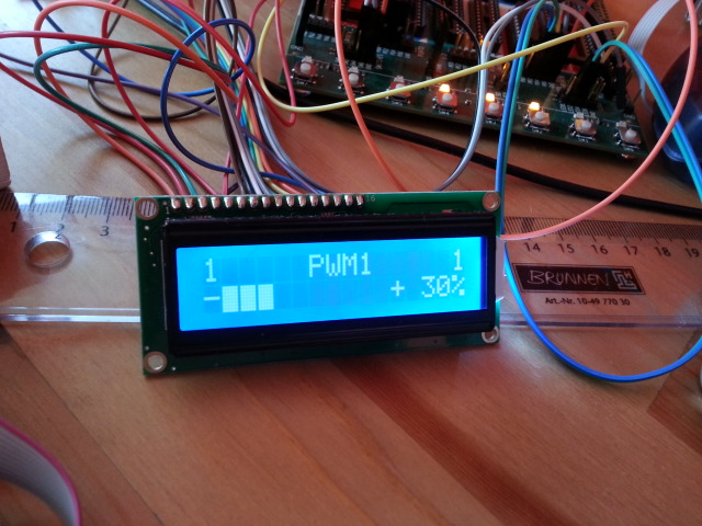

Hallo, ich habe auch mal etwas, wo ich nicht weiter weiß.
Ich habe ein LCD an einem ATtiny2313 angeschlossen, und bis jetzt
funktionierte auch alles einwandfrei. Nur jetzt - um so länger der Code
wird, werden die übergebenen Strings an das LCD fehlerhaft ausgegeben.

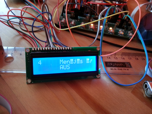

Wie auf dem Bild zu sehen ist die Ausgabe der Menütexte "PWM1-3"
problemlos, gebe ich aber "Menu4" aus, kommen kryptische Zeichen. Dabei
ist es egal, ob ich den µC mit internem Takt oder Quarz betreibe - der
Fehler bleibt.
Software: AVR Studio 6, Toolchain 3.0.4.65, STK500 und AVRISP MKII.
Hat da jemand einen Hinweis für mich?
Gruss Robert

Könnte das eventuell mit den Umlauten zusammenhängen? Schreib mal
'MENUE' anstatt 'MENÜ'
u.U. müsste man die Zeichen mit einem in die Entwicklungsumgebung
eingebauten Zeicheneditor selbst definieren. ü ist nicht üblich, gäll?
Gast #3405705
Bist du sicher, daß es tatsächlich das ist, was du ausgibst oder könnte
es es sein, daß du in Wirklichkeit "Menü4" auszugeben versuchst?
Der springende Punkt ist hier das Vorhandensein oder Nichtvorhandensein
eines Umlauts.
Allerdings sieht die Anzeige doch tatsächlich eher nach einer
Stack-Heap-Kollision aus, wie ihn holger vermutet. Ich würde mal
behaupten, man sieht hier drei Rücksprungadressen von Funktionsaufrufen
(oder ISRs) und eine lokale Variable mit Bytegröße (oder ein gerettes
Register) mit dem Inhalt 0x20.
Und wie Stefan Ernst schon korrekt (wenn auch etwas undeutlich) schrieb:
(konstante) Strings haben im RAM absolut nix zu suchen, die gehören in
den Flash. Da ist erstens viel mehr Platz und zweitens können sie da
nicht überschrieben werden. Jedenfalls nicht vom Stack...

Hallo, das mit dem String in den Progmem schreiben werde ich mir mal
genauer ansehen - das Tut dazu habe ich eben kurz überflogen. Habe ich
bis jetzt noch nicht gemacht, sollte nicht so schwer sein.
Zu den Sonderzeichen: da wird keines mit übergeben, wenn es ein Zeichen
nicht kennt kommt eben ein anderes heraus, aber nicht gleich eine
komplett verbogene Ausgabe. Der Fehler tritt ja auch bei 16 x "x" auf.
> Vielen Dank, läuft!
Glück. 'menutext' ist um eins zu klein.
Überhaupt ist dieses Umkopieren ganzer Strings ins RAM keine wirklich
gute Lösung. Schreibe dir lieber eine zusätzliche lcd_string Funktion
(lcd_string_P), die direkt Strings im Flash als Argument akzeptiert.
Hätte obendrein den Nebeneffekt, dass du die Strings in den Aufrufen der
Form lcd_string("XXXX"); ebenfalls auf sehr einfache Weise ins Flash
verfrachten könntest.
