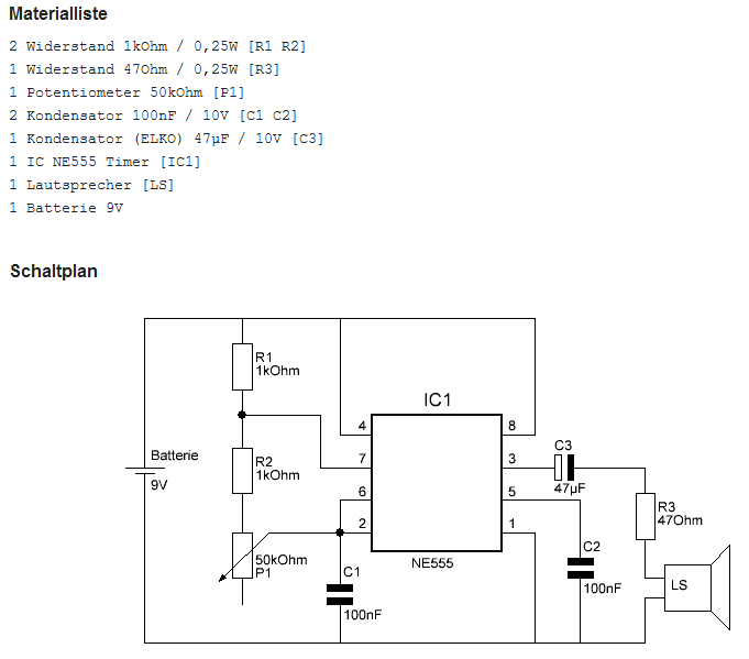

Hallo Gemeinde,
Ich habe mir neulich bei C eine Sirenenplatine gekauft.
Eigentlich fälschlicherweise, denn ich wollte ein Nebelhorn.
Da die Sirene ansich gut ist, möchte ich diese nun doch einsetzen,
zusätzlich zu dem Nebelhorn.
Also habe ich mir ein Nebelhorngenerator (Angang 1) mit einem NE555
gelötet, welcher auch seinen Dienst erstmal erfüllt (hört sich an wie
aus einem C64, aber ich finde das Kultig ;).

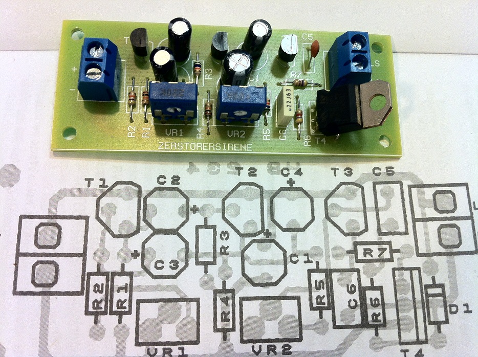

Allerdings ist die Sirene (Angang 2 & 3) um ein Vielfaches lauter.
Ich vermute ja mal, wegen des Tansistors.
Gibt es eine Möglichkeit, das Nebelhorn "nachzurüsten", dass dieser
ähnlich Druck erzeugt wie die Sirene ?
Gruss und Dank im Vorraus!!
mendowser

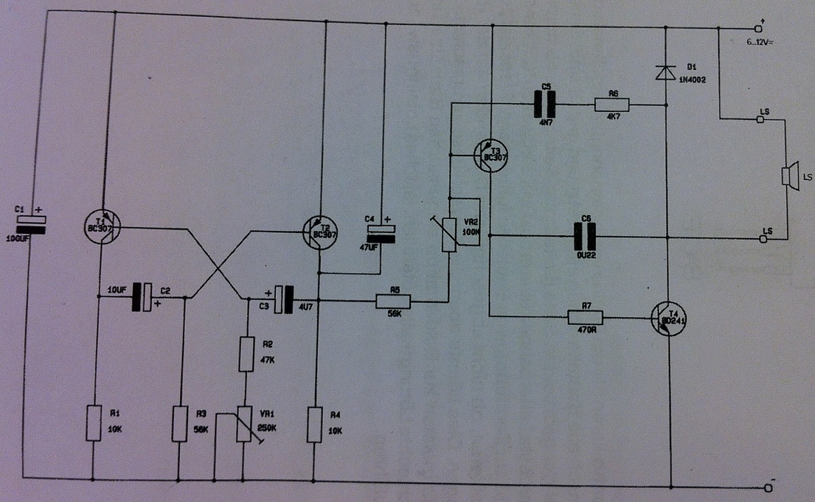

Klar - du baust einfach die Schaltung der Sirene ab R5 von '2.PNG'
nochmal auf und hängst die an Pin 3 des NE555 in '1.PNG'.
von mendowser (Gast)
Echt ? So einfach ? :) Ich lasse von '1.png' einfach C3 & R3 weg und
löte dafür alles von '2.jpg' am R5 auf die Platine ? Das versuche ich
gleich mal ... vielen Dank!! :)
Für den Fall dass ich in meinen "Wühlkisten" genau diesen Transistor
(BD241) nicht finden sollte, gibt es alternative Transistoren die
einsetzbar wären ? Beim Thema Transistoren ist bei mir noch ein dichter
grauer Schleier im Verständniss :)
grüssle
Das gleiche Gehäuse wäre schon gut, dann stimmt er von der
Leistungsklasse vermutlich, und es sollte wie der BD241 ein NPN Typ
sein. Da ich deine Bastelkiste nicht kenne und die Auswahl an geeigneten
Transistoren die Bibel füllen würde:
Er sollte halt min. 20-30V als CE Spannung vertragen und so ab 2 Ampere
aufwärts als Ic verknusen können.

Wie wärs denn mit einem NF-Verstärker-IC, z.B. dem LM386.
Nebelhornklang erzeugt man übrigens, indem man dem Ton
Rauschen zumischt.
Gruss
Harald
Der NE555 kann ja schon 200mA am Ausgang, da ist der LM386 auch nicht
unbedingt viel lauter. Das fiese an der Endstufe der Sirene ist ja, das
sie praktisch nur Rechteck macht und damit den Lautsprecher jedesmal in
die Begrenzung treibt.
Mendowser schrieb:
> könnte ich das nicht einfach mit der
> sirenenplatine verbinden (mit dioden o.ä.) und einfach getrennt schalten
Wenn du schon 'stümperhaft' fragst, das würde evtl. gehen, aber die
Gleichspannungsverhältnisse an der Basis von T3 müssen so gestaltet
sein, das die Signale beider Quellen sich nicht gegenseitig beeinflussen
und dazu auch jeweils T3 durchschalten. Das passiert, wenn die Basis von
T3 gegen Masse gezogen wird. Jetzt wirds kompliziert für den Anfänger -
du schaltest ca. 100k von Basis T3 gegen Plus - damit ist der Transistor
im Grundzustand gesperrt. Nun kommt ein Elko zwischen VR2 und die Basis,
die andere geht an den C3 aus der ersten Schaltung. (aber am besten auch
über eine Art VR2, damit du die Lautstärke regeln kannst).
Da im Ruhezustand die Basis von T3 positiv ist, solltest du die 'C3'
beider Schaltungen umdrehen (plus Richtung T3 und Minus Richtung
NE555/Multivibrator)
Hallo zurück,
erstmal vielen Dank an alle hilfreichen Beiträge!
ich habe (fast) alle Teile zusammen und habe den Tipp von Matthias Sch.
mal wahrgenommen und die Schaltung ab R5 mal nachgebaut.
Nur mit dem kleinen Unterschied dass C6 (Bild 2) ein Elko (quasi gepolt,
nicht wie im Schaltplan) ist.
Zuerst war nur ein leises surren zu hören, dann habe ich den Elko mal
ganz weg gelassen und einfach eine Brücke dazwischen geschaltet und es
tönt zwar, aber exakt genauso laut wie ohne die zusatzschaltung :)
Ist es möglich dass dies nur an dem Kondensator liegt oder kann hier
auch ein anderer Fehler eine Rolle spielen ?
Ich werde mich jetzt mal dransetzen um einen passenden Kondensator auf
einem alten Platinen zu finden.
Kommando zurück!
Mein Fehler!! Ich habe den BD241 einfach falsch belegt. Jetzt
funktioniert es.
Klingt zwar noch ein wenig mehr nach C64 .. aber eigentlich ganz cool :)
