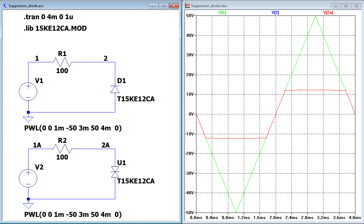

ich möchte diese Datei in Ltspice einbinden.
Ich habe mehrere Unterschiedliche Dioden benutzt.
Wenn ich .include 15KE12CA.MOD  reinschreibe, werden dann alle Dioden
mit diser Datei verbunden?
Wenn ja , wie kann ich es verhindern?

Hallo Christian,
da ist doch nur eine Diode drin.
.SUBCKT t15ke12ca ....
Das ist ein subcircuit Modell.
Platziere eine Diode im Schaltplan.
Ctrl rechte Maustaste auf diese platzierte Diode.
Im Dialogfenster dann
Prefix:D  nach Prefix:X ändern.
Value: t15ke12ca
OK
Groß- oder Kleinschreibung von t15ke12ca ist egal.
Helmut
Nachtrag:
In einer Modelldatei dürfen beliebig viele Modelle drin sein.

Hallo Christian,
Die Fehlermeldung kommt daher, dass deine Datei beim Widerstand die
SPICE3 Syntax verwendet.
RLF 9 90 2.448E+006 RLMOD
LTspice und auch PSPICE wollen es aber so:
RLF 9 90 RLMOD 2.448E+006
Wenn du die Wahl hast zwischen einem SPICE(3) Modell und einem PSPICE
Modell, dann nimm das PSPICE Modell für LTspice.
Im Anhang Beiepiel mit dem Diodensymbol dio und einem neuen Subcircuit
Symbol (Prefix:X).
Mein Rat: Kopiere die zusätzlich benötigten Symboldateien und
Modelldateien in das Verzeichnis des Schaltplans und die eigenen
Schaltplanverzeichnisse legt man nie unter C:\Programme.. an.
Helmut
