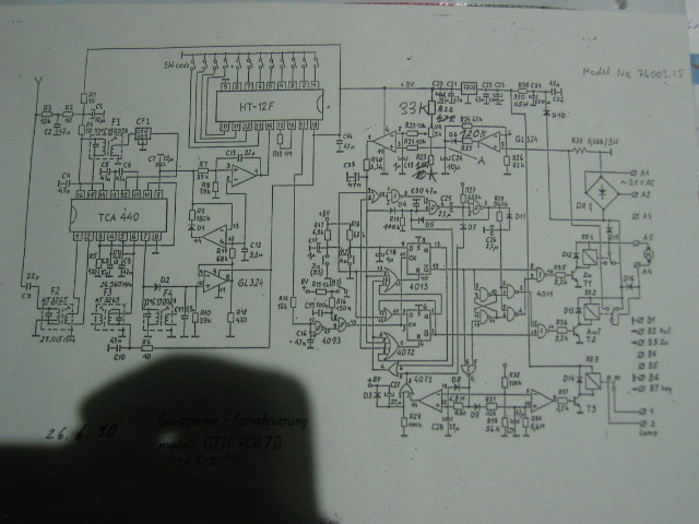

einhell garagentor steuerung mit handsender F 1024/1 27.015 Mhz
meine garagentor steuerung hat ein problem,
der handsender F 1024/1 27.015 Mhz sendet das signal.
vom empfänger der garagentorsteuerung wird das signal auch erkannt.
mit dem ossi kann ich ein datengemich erkennen.
ob die daten stimmen kann ich nicht pfüfen, keine mittel.
der IC TCA 440 gibt die daten an pin 9 über einen op an den eingang
pin 14 von dem dekoder IC HT 12 F.
die 12 schalter sind auch identisch mit dem handsender eingestellt.
der pin 17 ausgang von dekoder IC HT 12 F schaltet nicht.
leider habe ich mit diesen beiden IC s keine erfahrung.
wie kann ich mit einfachen mitteln dem problem herr werden?

den schaltplan der garagentorsteuerung steht zur verfügung.
darf man den schaltplan kopieren und wie einstelllen?
vom handsender F1024/1 habe ich keinen schaltplan.
vielleicht hat ja jemand einen schaltplan davon.

Ein Datenblatt des Holtek-Chips gibts im Internet, und es gibt nur einen
einzigen Ausgang von dem Chip (VT).
http://www.alldatasheet.com/datasheet-pdf/pdf/205103/HOLTEK/HT12F.html
was ist jetzt genau deine Frage? ob du ihn prüfen sollst? oder WIE du
den chip prüfen kannst?
Interssant wäre z.B. wie der Ausgang (VT) beschaltet ist.
Ist nicht ganz unmöglich daß der am Ausgang kaputt gehen könnte.

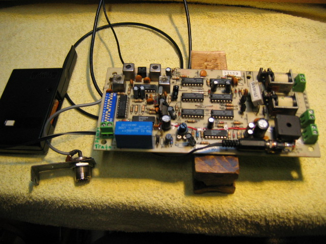

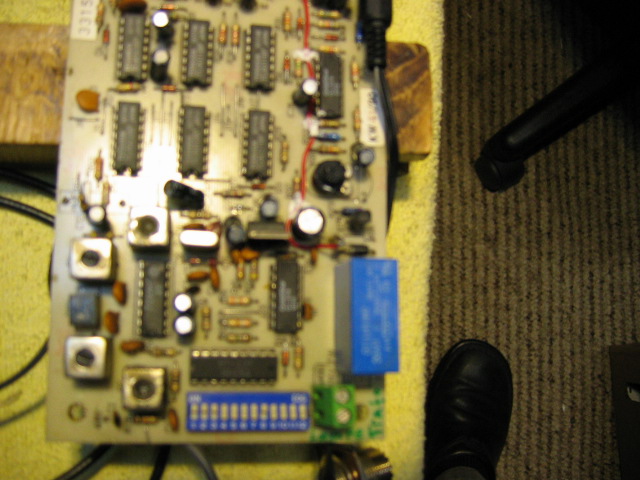

hier die Fotos, sind aber nicht besonders  gut.
Das Problem ist, ich weis nicht wie ich sicherstellen kann, dass die
Daten die empfangen werden auch komplett und richtig sind. Ich habe
keine Erfahrung wie ich den Chip testen kann. Mir fehlen auch die
Mittel. An Pin 14 geht das Signal in den HT 12 F und an Pin 17 soll
aktive high sein. Ich freue mich schon auf Info. Bild 1302 war ein
Versehen.

Mit dem Osi kann ich die Signale am Eingang von Ht 12 F an Pin 14 messen
und sehen. Ein gutes starkes Signal. Nur denInhalt der Informationkann
ich nicht beurteilen, Datengemisch. Nur das sagt immer noch nicht ob die
Signale wirklich dem entsprechen, was den Ausgang zum schaltenbringt.
Also nochmal Eingang ist ein klares sauberes kräftiges Signal mit dem
Osi nachweisbar. Der Ausgan schaltet aber nicht. Die Last am Ausgang ist
ein 12 K Ohm Widerstand der dann auf einen Ic 4093 auf den Eingang geht.
Das Signal kann auch nicht von der Belastung runtergezogen werden. Mit
dem Versuch den Ausgang abgetrennt bin ich auch nicht weiter gekommen.
Der Ausgang will einfach nicht schalten. Kennt jemand einen Trick ein
mit einer kleinen Hilfsschaltung ein Datenpaket zu simulieren um so den
IC zu überprüfen. Stände ein IC zur Verfügung das wäre die schnellste
Lösung des Problems.

nooli schrieb:
> Hilfsschaltung ein Datenpaket zu simulieren um so den IC zu überprüfen.
alle schalter auf 0 oder 1 setzen, mal schauen ob der HT12F dann
durchschaltet.
Bist du sicher, daß alles nach dem HT12F funktioniert? da ist nur noch
Flip-Flop, Treiber, Relais und son Zeug.
Als Ausgang vom HT12F abtrennen vom Rest der Schaltung, und auf diese 5V
(statisch doer Pulse) draufgeben und schauen was passiert.

Ich vermute mal, daß ggf. die Oszillator-Frequenzen des Senders bzw.
Empfängers nicht zueinander passen (150 KHz ?)

Wenn du schon ein Oszi hast, schau doch mal, ob der interne Oszillator
des HT-12F Dekoders noch läuft und mit der Frequenz im grünen Bereich
ist.

Du brauchst ja nur das Modulationssignal eines Handsenders direkt
einzuspeisen um den HF Weg zu umgehen.

Die Einhell Garagentor Steuerung läuft wieder einwnadfrei.
Ich danke für die Mithilfe und Vorschläge. Das Signal vom Sender in den
Decoder einzuspeisen, das war der Entscheidende Hinweis. Decoder war
def. so wie ich es auch ausgemessen hatte. Die Bestätigung lieferte das
Einspeisen des Sendesignals direkt von Sender. An der Steuerung war fast
alles was def. sein kann defekt. Ich werde den Reparaturberich als
Nachschlagewerk nachliefern. Decoder IC und Quarz sowie Schaltbild von
Sender und Enpfängerplatine steht bei Bedarf zur verfügung. nur melden.
