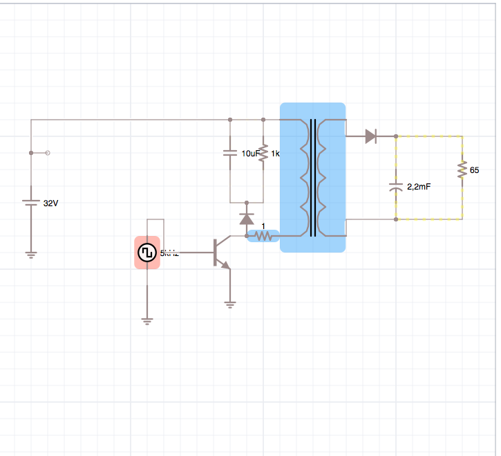

Habe gerade zum Zeitvertreib die Oben stehende webweite mal genauer
angeschaut.
Warum wurden in manchen Schaltungen zum eintaktflusswandler keine
Zwischenkreise eingebaut, die die Energie im Kern in sperrphase
entsorgen.
Was ist mit den Spannungspeaks in diesem Fall.
Warum bleibt bei der Simulation, der erwartete wert von 64V aus und
stattdessen kommt man nur 55V auch ohne den Leitungswiderstand.
Mit freundlichen Grüßen und schönes Wochenende Macman2010

Gute Flusswandler speichern nur sehr wenig Energie im Kern, da dieser
keinen Luftspalt besitzt. Ansonsten wird sie wohl primärseitig im
Snubber oder im FET verheizt.

> woher willst Du das wissen? Im Plan des TO fehlen die Punkte zur
> Angabe der Wicklungsrichtung am Trafo, daher kann es beides sein.
Selbst wenn Punkte dranwären würden es keinen Unterschied machen. Es ist
ein Sperrwandler. Vergleiche einfach den Schaltplan des TOs mit
Sperrwandler: http://schmidt-walter.eit.h-da.de/smps/spw_hilfe.html
Eintaktflusswandler:
http://schmidt-walter.eit.h-da.de/smps/edw_hilfe.html
Der Snubber im Schaltbild des TOs ist bei Sperrwandlern üblich.
Ebenfalls die fehlende zweite Primärwicklung mit der Diode.

Wie willst du die Schaltpläne vergleichen, wenn keine Punkte dran sind?
Genau diese Punkte machen den Unterschied zwischen Sperr- und
Flusswandler.
Beim Flusswandler sind die Punkte beide am gleihcen Ende, z.B. oben. Das
bedeutet, wenn der Mosfet einschaltet, liegt auf beiden Seiten des
Trafos oben eine positive Spannung an (gegenüber dem unteren
Anschkluss), das bedeutet, die sekündärseitige Diode wird leitfähig.
Beim Sperrwandler sperrt die Diode während der Mosfet eingeschaltet ist.

Trotzdem fehlt die für die Funktion als Eintaktflusswandler die zweite
Sekundärwicklung mit der Diode in Sperrrichtung. Ebenso fehlt die zweite
Diode und die für Flusswandler immer nötige Speicherdrossel im
Sekundärkreis.
Nein, Flusswandler heißt nur dass die Energie in der Einschaltphase des
Schalters transferiert wird. Ob man jetzt die Energie aus dem Streufeld
über eine weitere Wicklung zurückführt oder mittels eines Snubbers
verheizt ist für die Funktion egal.
