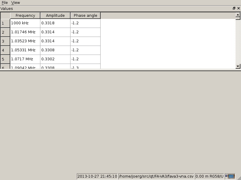

Ich möchte in einer Qt-Anwendung Daten auf verschiedene Weise anzeigen
lassen.  Die Tabelle ist jetzt erstmal nur die einfachste Form, sie
soll dann noch durch Diagramme ergänzt werden (Qwt).
Ich möchte die einzelnen Darstellungsformen als DockWidget eintüten,
weil ich die Idee gut finde, dass der Nutzer sie dann wahlweise direkt
nebeneinander ("eingedockt"), oder aber als Tabs übereinander oder aber
auch als separate ("ausgedockte") Toplevel-Fenster anordnen kann, wie
es ihm gerade beliebt (und wie er Platz auf dem Bildschirm hat).

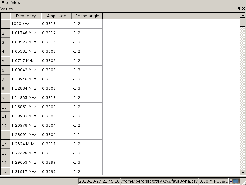

Was mir aber partout nicht gelingen will ist, dass das DockWidget den
verfügbaren Platz einfach von vornherein voll einnimmt, ohne dass der
Nutzer erst noch irgendwo irgendwas zurecht zupseln muss.  Es sieht
erstmal immer so aus wie auf dem ersten Bild, aber ich hätte es gern
so, wie auf dem zweiten (wo ich es manuell größer gezogen habe).
Ich habe schon alles mögliche mit SizeHints probiert, hat sich aber nie
was geändert.  Das Einzige, bei dem die Tabelle wirklich den verfügbaren
Platz einnimmt war, dass ich eine minimumHeight vorgegeben habe, die
ein wenig unter der Höhe des Elternfensters liegt.  Dann kann man aber
alles gar nicht mehr kleiner machen, was natürlich auch nicht im Sinne
des Erfinders liegt.
Hat jemand eine Idee, wie man das anstellen müsste?

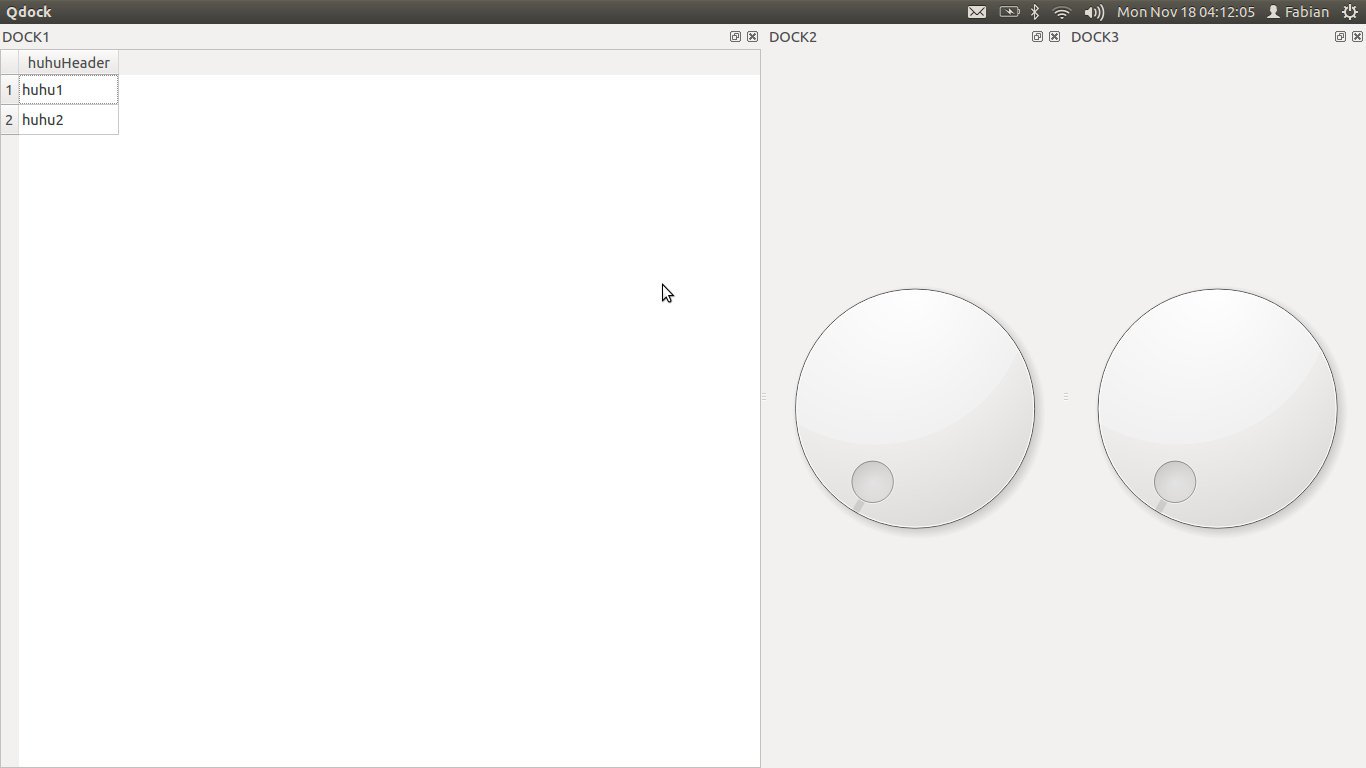

Jo, ich habe im angehangenden Code deshalb auch mal seine Tabelle als
central gesetzt und 3 Dockwidgets rechts, wo er seine QWT sachen
reinhängen kann.
Vielleicht genügt es ja so. Andernfalls, musst die QDockWidgets per
überschriebendem resizeEvent anpassen vermute ich mal ausm Bauch.
Mfg

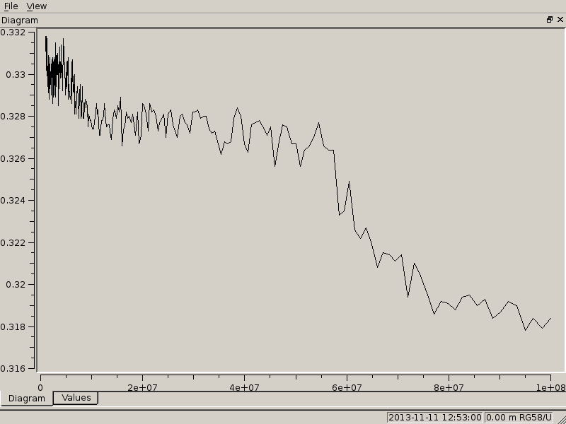

OP Moderator Persönliche Seite #3407253
OK, hier mal mein minimiertes Beispiel.
Eigentlich kommen die Daten entweder aus einer Datei oder "live" vom
Analyzer, ich habe sie der Einfachheit halber mal statisch dazu
gepappt.
Die zweite Darstellungsform als Diagramm ist auch erstmal nur sehr
lieblos dahin geklatscht.  Die muss natürlich noch farblich gestaltet
werden, eine ordentliche Achsenbeschriftung bekommen etc. pp.  Neben
diesem Diagramm soll es dann noch mehrere weitere geben, mit denen
die Daten verschieden dem Nutzer interpretiert werden können.  Es
soll dem Nutzer freigestellt werden, welche der Darstellungsformen
er gerade sehen möchte.
Was ich im Moment (als Default) bekomme, ist "shot1.png".
Was ich gern hätte, ist "shot2.png" bzw. (auf Wahl des Nutzers, geht
einfach durch Drüberziehen des Qwt-Plots über die Tabelle) "shot3.png".
Es muss natürlich nicht unbedingt ein DockWidget sein, aber interessant
sind die folgenden Features dabei:
. die Inhalts-Elemente können wahlweise "schwimmend" angeodnet werden
(also separate Toplevels werden)
. wahlweise Tab-Darstellung oder nebeneinander liegend
Diese beiden Sachen werden halt durch das DockWidget (plus die
DockWidgetAreas) schon ganz gut realisiert.

> setWindowState(windowState() ^ Qt::WindowMaximized);
Jip^^.
Ich habe es wie ein normales QWidget behandelt.
Und siehe da ES gehorcht ^^.
Mfg Fabi
