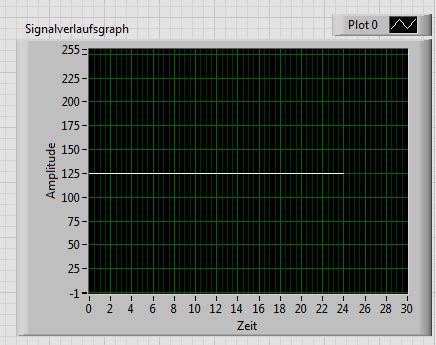

mein problem: wenn ich nur konstanten sende funzt es perfekt
void main(void) {
  initIO();
  initINTERRUPT();
  initSERIELL();
  while (1){
    if (receive==ON){           // nur senden nach empfang
      for (i=0;i<26;i++){
        TXREG=125;    //senden
        Delay100TCYx(DELAY1);   //warten bis byte sicher übertragen
      receive=OFF;              //rs232 lesebit wieder aus
  return;
BILD: konstant

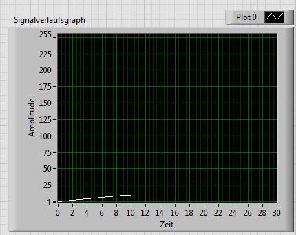

aber wenn ich veränderbare werte schicke dann bricht er die übertragung
nach 10 byte ab ????
  while (1){
      for (i=0;i<26;i++){
        TXREG=i;    //senden
BILD: variable

Aber das er genau bei 10 abbricht macht mich etwas Stutzig, zumindest
klingeln da meine Alarmglocken... Es ist ja einer der "besonderen"
Werte!
Ich bin selber kein großer LabView Anwender, ausser mal ein bissl
runmgeklickt habe ich damit noch nichts gemacht. aber könnte es sein das
dein Problem nicht beim PIC sondern beim PC liegt?
Klar, deine LAbview Applikation wertet die Daten in Rohform aus, aber
könnte es sein das irgendwo in den Tieferen Schichten Der empfang doch
zwischendurch als Ascii interpretiert wird?
Dann würde der Wert 10 Dezimal = 0x0A als "LineFeed" ausgewertet was
durchaus dann eine Unterbrechng bewirken könnte.

@chris: werd ich machen - hab ich nicht daran gedacht!
zur info: im Labview kann (muss) man bei der initialisierung der
seriellen schnittstelle das abschlussbyte deaktivieren
