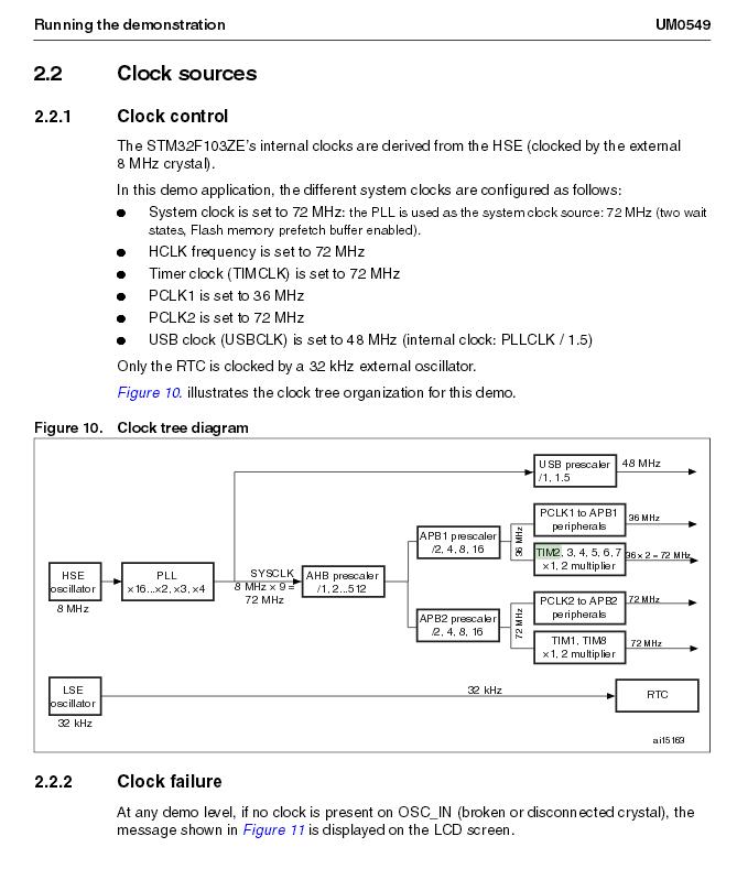

Hallo ich bin ein neuling und versuche gerade heruaszufinden wie man mit
dem Timer von ARM Prozessoren umgeht.
Was ich weiss:
Meine TIM2 arbeitet mit 16 Bit (das heißt ich kann Werte bis 2^16
s?ms?us? darstellen ?)
System_clk = 72 Mhz
Im Anhang liegt eine doku jedoch bin ich verwirrt...
Wie berechne ich hier z.B das mein Timer bis 2ms zählt ?

In deinem Diagramm siehst du, dass der Systemtakt noch von dem AHB und
dem APB1 prescalern noch geteilt, anscheinend mit einem multiplier auch
noch wieder erhöht werden kann. Damit wählst du die passende Frequenz.
Wenn du einen Takt von z.B. 1Mhz hast, zählt er alle 1/1e6 s = 1µs einen
Wert hoch. Dein Timer ist also in maximal 1e-6*2^16s = 65,536 ms
durchgelaufen und fängt wieder bei 0 an. Du musst also berechnen, wie
oft der Timer aufgerufen werden muss, bis deine gewünscht Zeit erreicht
worden ist.

Nee, der Prescaler ist (wie der Name schon sagt) ein Teiler, der deinen
eingestellten Timertakt runterteilt. Das Ergebnis ist dann der Takt, mit
dem der Timer eigentlich läuft.
Bsp: f_tin (Timertakt) = 1 MHz
     Prescaler = 2
     f_t = f_tin / Prescaler = 500 kHz

Also bei 72 Mhz
Prescaler = 72
f_t = 72Mhz/72 = 1 Mhz = 1 us
Period = 50
=> Zähler zählt 1us * 50 = 50ms ?
Ich hoffe jetzt habe ich es verstanden...

Das ist eine Frequenz. 1 MHz passt, aber das ist doch nicht = 1us!
> Period = 50
50*1e-6 s = 50e-6 s = 50 us, nicht ms.
fast ;)
Denk dran, du musst bei beiden Werten noch eine 1 abziehen
