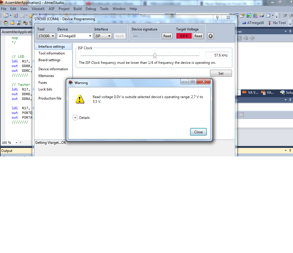

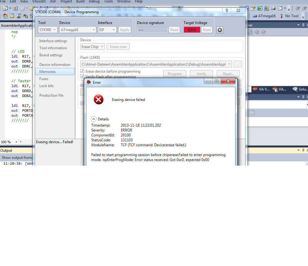

Wenn ich den mikrocontroller flashen will, oder auch einfach nur die
Spannung auslesen möchte, kommen folgende Fehlermeldungen.

Stephan S. schrieb:
> Wer hat eine Idee. Habe schon viel gesucht aber nirgendswo den Fahrler
> gefunden. Meist waren ähnliche Fehler mit alten Atmel Studio Versionen.
Nach der Fehlermeldung die im ersten Bild angezeigt wird gibt es
eigentlich nicht viele Möglichkeiten.
Entweder die Spannung am VCC-Pin am ISP-Anschluss ist nicht vorhanden
wie es in der Fehlermeldung steht.
Oder der Programmieradapter funktioniert nicht korrekt.
OP #3409587
Also ich habe jetzt einen Sockel für den Controller und eine
Steckerbuchse für den Programmer zusammengelötet. Jetzt kann ich den
Controller flashen, ich bekomme dabei zwar auch die Meldung das die
Spannung nicht gemessen wird aber das flashen funktioniert. Wenn ich den
Controller danach in mein ursprüngliches Board packe läuft er auch mit
den Funktionen.
Die Buchsen sind bei beiden Boards absolut gleich. Der einzige
Unterschied ist das bei meinem Board noch etwa 15cm Leitung dazwischen
sind. hab verdrillt sowie unverdrillt ausprobiert.
Am Programmer kann es ja also schonmal nicht liegen da ja das Flashen
mit dem Testboard ja funktioniert.
