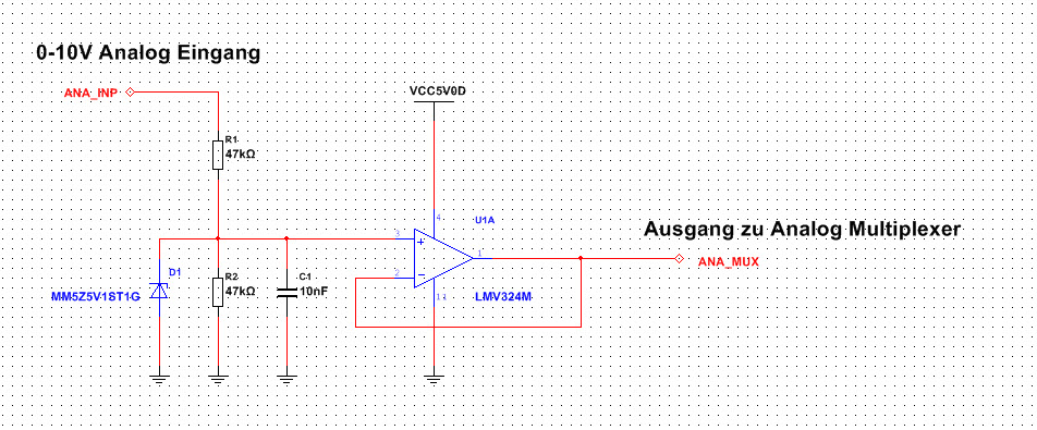

Hallo Leute,
ich habe gerade eine Eingangsschaltung entwickelt, welche ein 0-10V
Analogeingangssignal (von Senoren etc.) bis zu meinem AD-Wandler
transportiert.
Hierbei habe ich das Eingangssignal mit einem Spannungsteiler auf 5 V
(bei 10V Eingangssignal) reduziert. Gleichzeitig mit einem kleinen
Kondensator etwas geglätet und mit einer 5.1 Z-Diode gegen Überspannung
angesichert.
Danach mit einem OP 1:1 verstärkt und die Eingangsquelle nicht zu
belasten.
Welche Schutzmaßnahmen wären am Eingang noch erforderlich um die
nachfolgende Schaltung zu schützen, oder ist das so ausreichend?
Wenn jemand 230V AC anlegt, ist das natürlich pech.
Sollte man noch eine ESD Schutzdiode parallel zur Z-Diode klemmen, oder
Das Analogsignal hat hierbei keine Anforderungen in Richtung
Änderungsgeschwindigkeit. Max. 1 Sec / 10V
Auch die Genauigkeit ist hier nicht allzu relevant.
Ich habe mal ein Bild von der Schaltung angehängt. Die Block ICs am
LMV324 sind in der Schlatung, hier aber nicht eingezeichnet.
Danach geht es noch auf einen Analog Multiplexer, das mehrere
Analogsignale erfasst werden müssen.
Dirk

Vorab: ein LM324, der mit 5V versorgt wird, kann am Ausgang bestenfalls
4V ausgeben...
Wozu dann diese Sorge und dieser Aufwand:
> belasten.
> und mit einer 5.1 Z-Diode gegen Überspannung angesichert.
Eine 5,1V Z-Diode leitet schon deutlich früher...
> bis zu meinem AD-Wandler transportiert.
Was ist das für ein teurer AD-Wandler?
Ich würde einfach den 47k+47k Spannungsteiler über einen
Pufferkondensator mit 100nF mit an den AD-Pin anschließen. Bestenfalls
noch zwei Dioden (aber keine Schottky wg. Leckstrom) vom AD-Pin nach +
und - und dann fertig...
