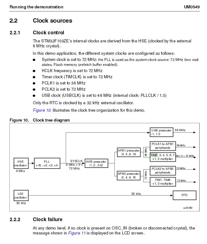

#3409453
Da fehlt noch die Konfiguration deiner Clocks.
Es gibt von ST ein Excel Sheet mit dem man das sehr übersichtlich
einstellen kann.
Der Timer2 Takt hängt vom APB1 Prescaler ab, und ich vermute mal, dein
Timer läuft nicht mit 72MHz sondern mit 36MHz(falls der Controller
selbst denn wirklich mit 72MHz läuft)
Gast #3409588
Also ich habe mal meinen SystemCoreClock ausgegeben und de Betrug 72Mhz
allerdings könntest was dran sein, was du sagst.
Beim TIM2 Eingang ist 36Mhz beim Ausgang aber 72Mhz....nun was ist da
richtig ?
