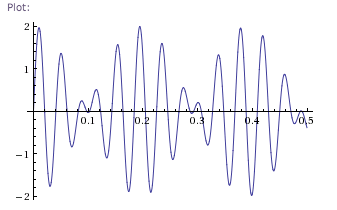

Beispiel: Wenn ich die Frequenzen 1Hz und 2Hz überlagere kommt etwas wie
in dem angehängten Bild dabei heraus. Wie kann nun ein Empfänger daraus
wieder die ursprünglichen Frequenzen isolieren?

Gehen wir mal davon aus, das nur die beiden Sender senden würden, und es
auch sonst keine Störungen geben würde. Wenn beide Basisfrequenzen
addiert werden erhalte ich ein Ergebnis wie im angehängten Bild. Wie
kann (wieder in der Theorie) nun aus diesem "großen Ganzen" eine
Frequenz bzw. ein Frequenzspektrum isoliert werden; wie werden die
Frequenzen getrennt?

Mach' es mal ganz praktisch, und nimm einen klassischen analogen
Schwingkreis als Filter: er hat eine Neigung, vornehmlich auf seiner
Resonanzfrequenz zu (gedämpften) Schwingungen angeregt zu werden.
Auf anderen Frequenzen als dieser tut er sich schwer, der jeweiligen
Schwingung zu folgen; um so schwerer, je weiter man sich von seiner
Resonanzfrequenz entfernt.
Das Signal deines gewünschten Senders (± Modulationshub) liegt nun
in dem Bereich, in dem der Schwingkreis „schwingfreudig“ ist.  Dem
Signal deines unerwünschten Senders folgt er dagegen (fast) nicht.
Das Ergebnis ist daher wieder eine schöne Sinusschwingung, die dann
(durch die Frequenzmodulation) geringfügig um die Resonanzfrequenz
herum hin und her schwingt.

Das ist eine der wichtigsten Aufgaben eines Empfängers: Das
Herausfiltern der gewünschten Nutzfrequenz (mit einer gegebenen
Bandbreite rundrum) aus dem Frequenzgemisch. Man braucht also einen
Bandpaß, der nur ein kleines Scheibchen aus dem ganzen Spektrum
rausschneidet. Vereinfacht gesagt, sind die am Radio eingestellten 87,5
MHz oder 108MHz die durchgelassene Frequenz des Filters (wie es
technisch geht, steht unten).
Den Effekt des Filters kann man mit einer Auftragung Amplitude gegen
Zeit (Zeitraum), wie Du sie gemacht hast, leider schlecht sehen. Eine
Auftragung Amplitude gegen Frequenz (Frequenzraum) wäre besser. Da würde
man nur zwei Linien bei 87,5 MHz und 108 MHz sehen. Mit einer
ordentlichen Menge Mathe (Fourier Transformation) kann man Zeitraum und
Frequenzraum ineinander umrechnen.
