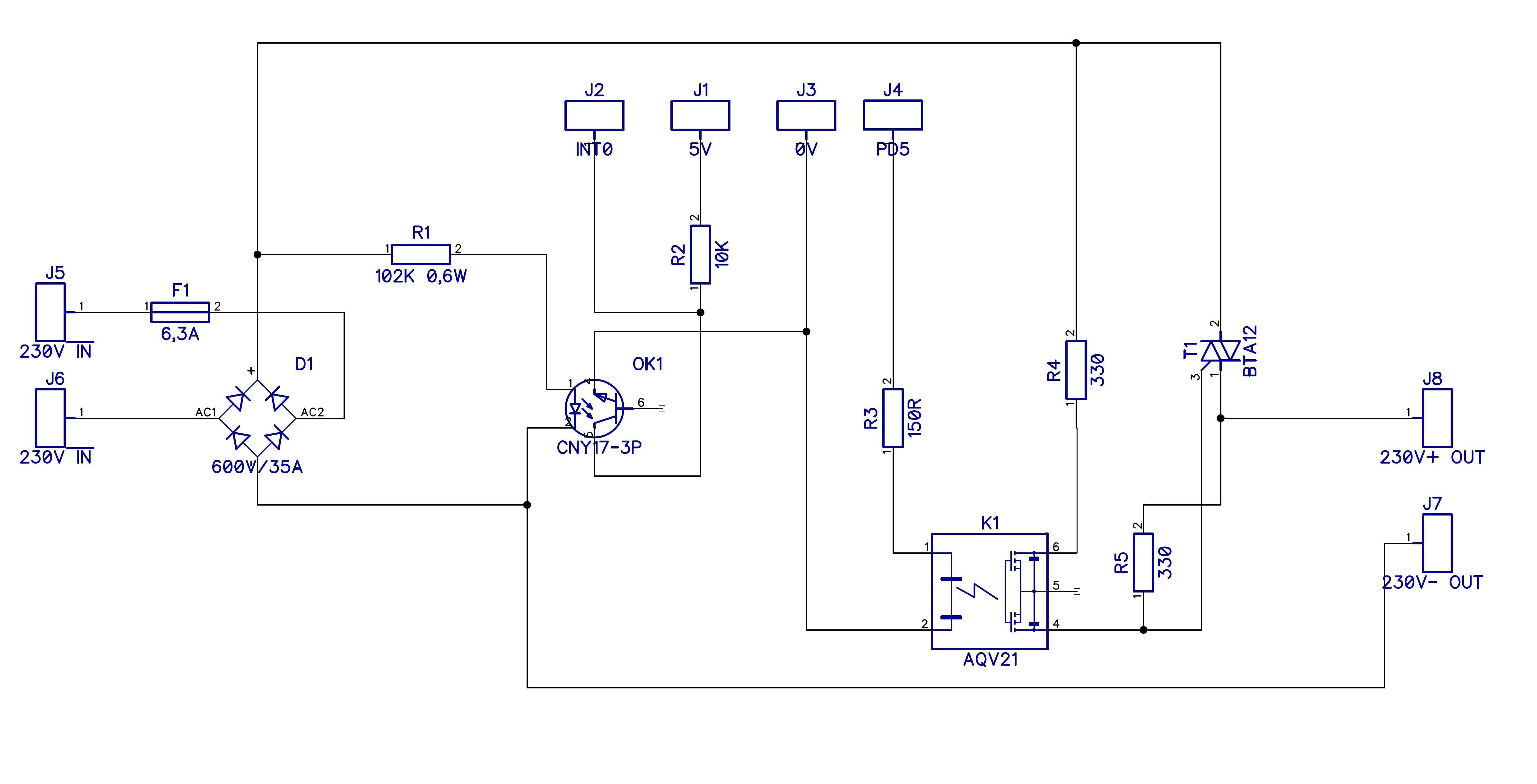

Hi!
Die Schaltung hab ich derzeit auf 9V in Betrieb. (Auch die
Nulldurchgangserkennung auf 9V)
Ich wollte euch bitte mir die Schaltung kurz durchzusehen, bevor ich sie
so baue. Ich will ned dass die nette alte Nachbarin aus ihrem
Mittagschlaf gerissen wird, während hier alles in Flammen aufgeht =)
LG
LeFish
Gast #3408718
AQV21 hält nur 400V peak aus, an 230V würde ich zumindest 600V
(MOC3062), besser 800V einsetzen, denn auch an 230V gibt es peaks.
Dein TRIAC hängt hinter einem Gleichrichter, und liefert (deine
Beteichnung) +230V jnd -239V. Das ist zumindest ungewöhnlich. Einer
Glühlampe macht es nur wenig aus, ein Trafo knallt. DeineSchaltung zieht
auch keinen Nutzen aus der Gleichrichtung, due brauchst du nur für den
CNY (es gäbe auch Wechselstromoptokoppler).
Eine Sicherung hast du, manche Lasten wollen noch eine
Funkentstördrossel (Glühlamoen) andere einen Snubber (Leuchtstoffröhren)
und Überspannungsschutz (Varistor).
OP #3408728
Hi!
Entweder ich habe die Gesetze der Physik überwunden oder einen anderen
Fehler gemacht, aber bei 9V~ läuft sie...
Mittels ADC-Wert kann ich die Helligkeit der Glühwendel eines 14V
Birnchens ändern. (Flackern inklusive)
Strom habe ich gemessen: ca. 2mA durch das AQV halbleiterrelais
(lastseitig) und ca. 40mA durch das Birnchen. - zufall?
LG
LeFish
OP #3408752
@ MaWin: Das mit der Gleichrichtung ist mir bewusst. Ich habe die
Erfahrung auf 9V~ gemacht, dass nur ca. der halbe Strom durch das
Birnchen fließt, wenn ich die Last ebenfalls an AC hänge. Hab ich da
einen Fehler in der Schaltung?
@ orb: Ich möchte einen 800W Halogenstab steuern. Auf einem ATMEGA8
läuft das Programm.
LG
LeFish
#3409012
> läuft das Programm.
Ich bezog mich eher auf Deine Beschreibung  (nach der Gleichrichtung
hast Du keine Nulldurchgänge mehr) und den kreativen Einsatz des
PhotoMOS-Optokoppler.
Ich würde den Lastkreis aus der Gleichrichtung nehmen und als
Optokoppler einen MOC3051 o.ä.. Dann hat der Triac auch wieder echte
Nulldurchgänge die Du mit dem CNY17 hinter dem Gleichrichter erkennen
kannst.
