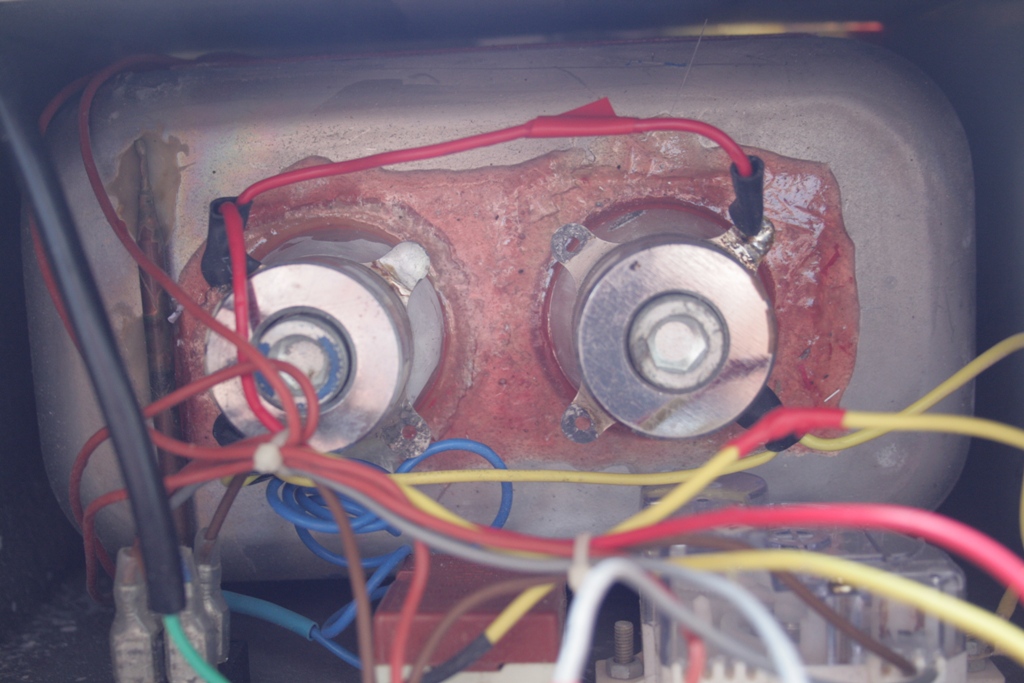

von Harry U. (harryup)
hi,
die US Wandler für Reinigungsanwendungen liegen von 18 - 40 KHz. Für's
Grobe die niedrigen Frequenzen, für' Feine die höheren. Es gibt auch
Industriegeräte, die mit beiden Wandlern ausgestattet sind.
Gut, du brauchst als erstes diese Wandler, liegen zwischen 15 - 30,-, 50
- 100 Watt Leistung. Epoxid-Harz als Kleber geht schief, weiss der
Kuckuck womit die Hersteller das kleben, aber die Harzverbindung löst
sich nach kurzer Zeit in Wohlgefallen auf, ebenso Polyesterharz,
PU-Harze schon garnicht, zu weich.
Ein vernünftiges Reinigungsergebniss bekommt man schon ab 50 Watt hin,
man benötigt aber einen Generator, dessen Frequenz immer der
Resonanzfrequenz des Wandlers entspricht, das macht die Sache ein wenig
prickelnd. Diese ändert sich - nicht großartig, aber bei einem 100 Watt
Wandler wird's schnell schon deutlich heiss, wenn die Freq. nur wenig
daneben liegt. Die Änderung hängt ab von der Wanne, der Reinigungsbrühe,
dem zu reinigenden Objekt, der Temperatur etc.
Fehlanpassungen führen zu einem Defekt des Wandlers (die Piezos
zersplittern) und im übleren Fall zum Defekt des Generators.
Last not least, die Arbeitsspannung für die Wandler beträgt zwischen 400
und 1300 V, je nach Ausführung.
Grüssens, harry

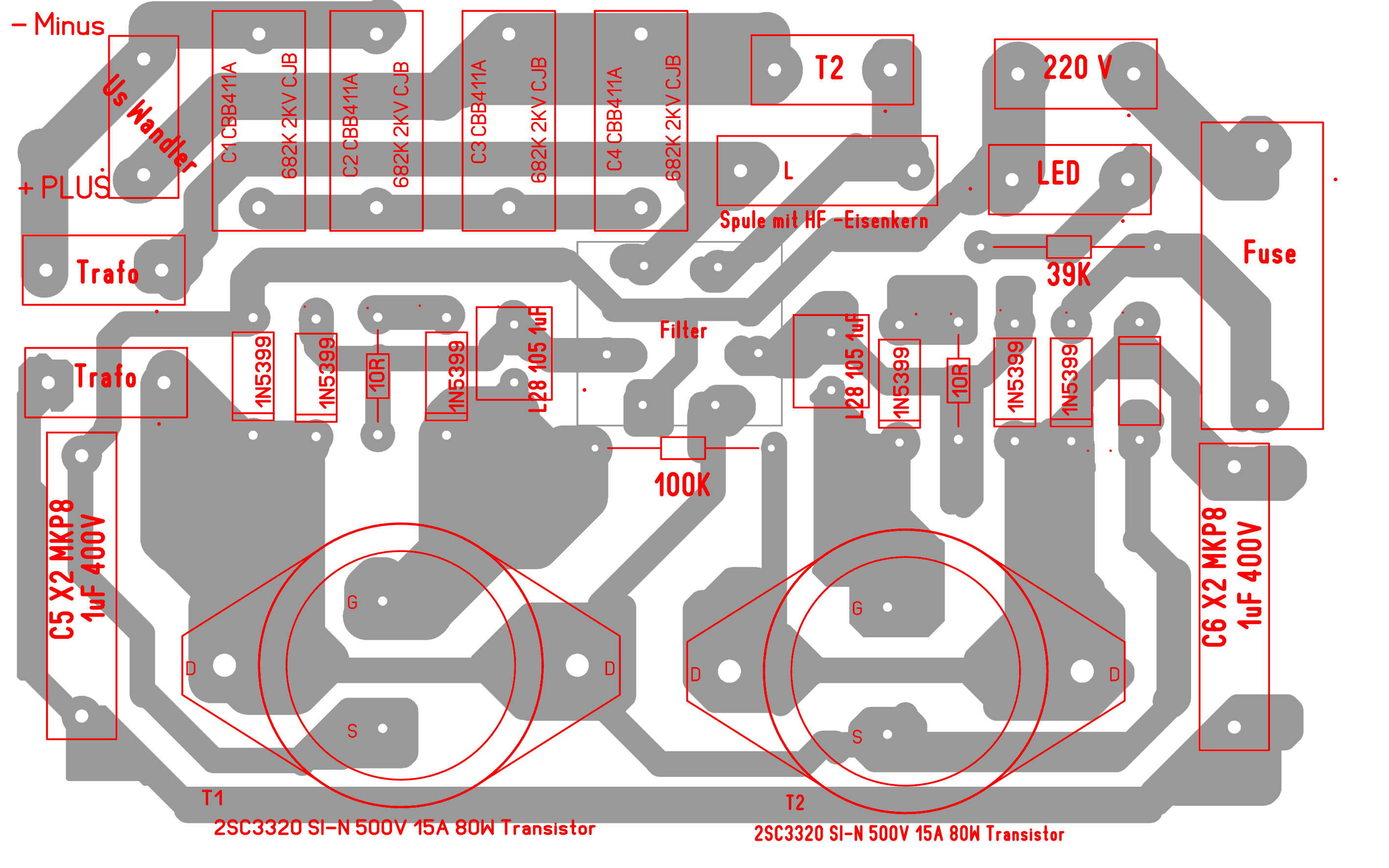

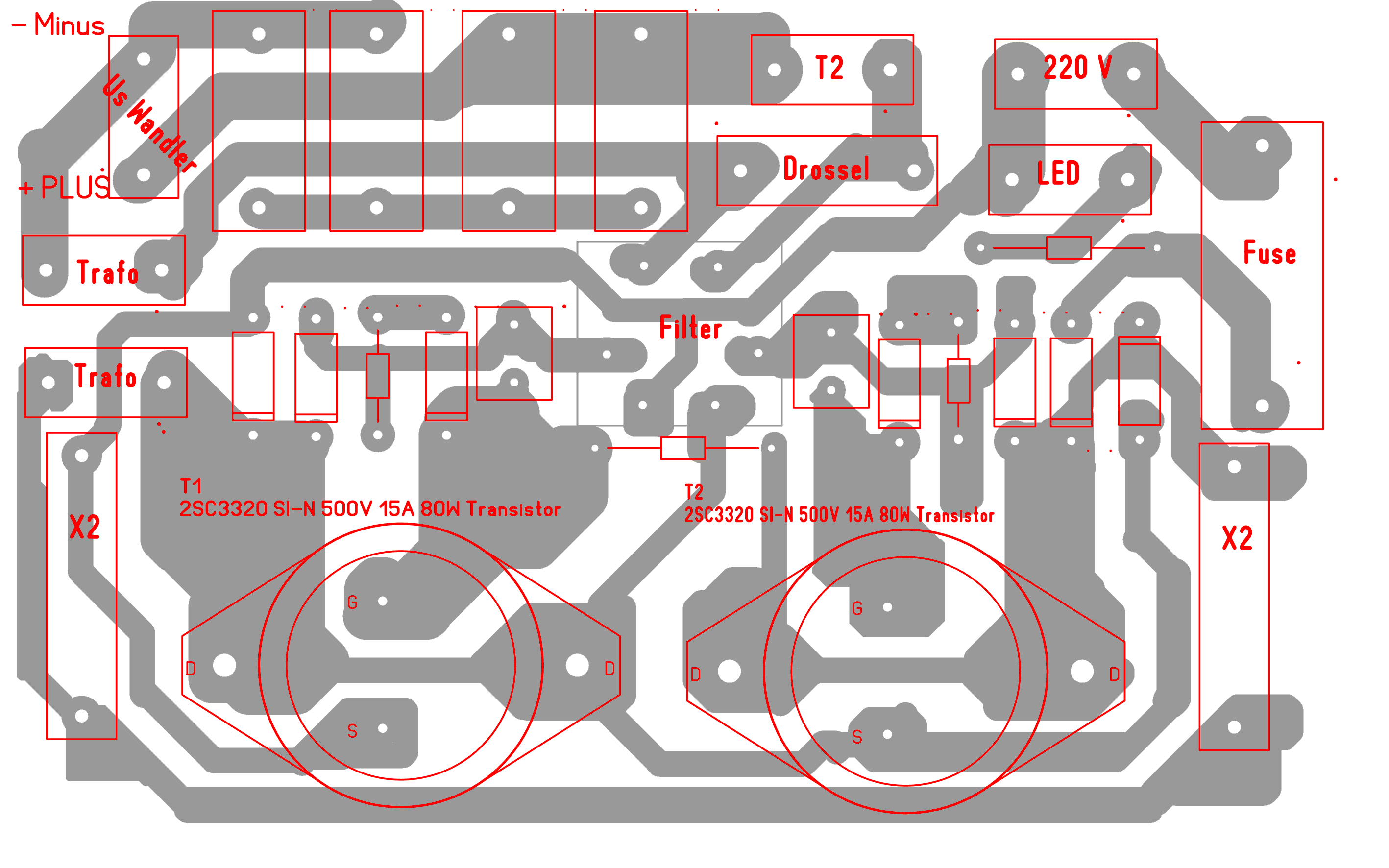

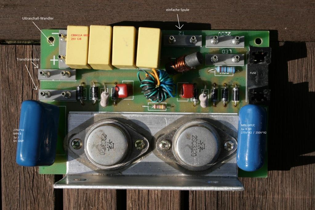

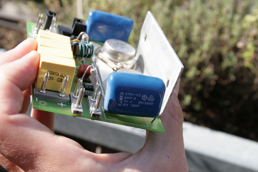

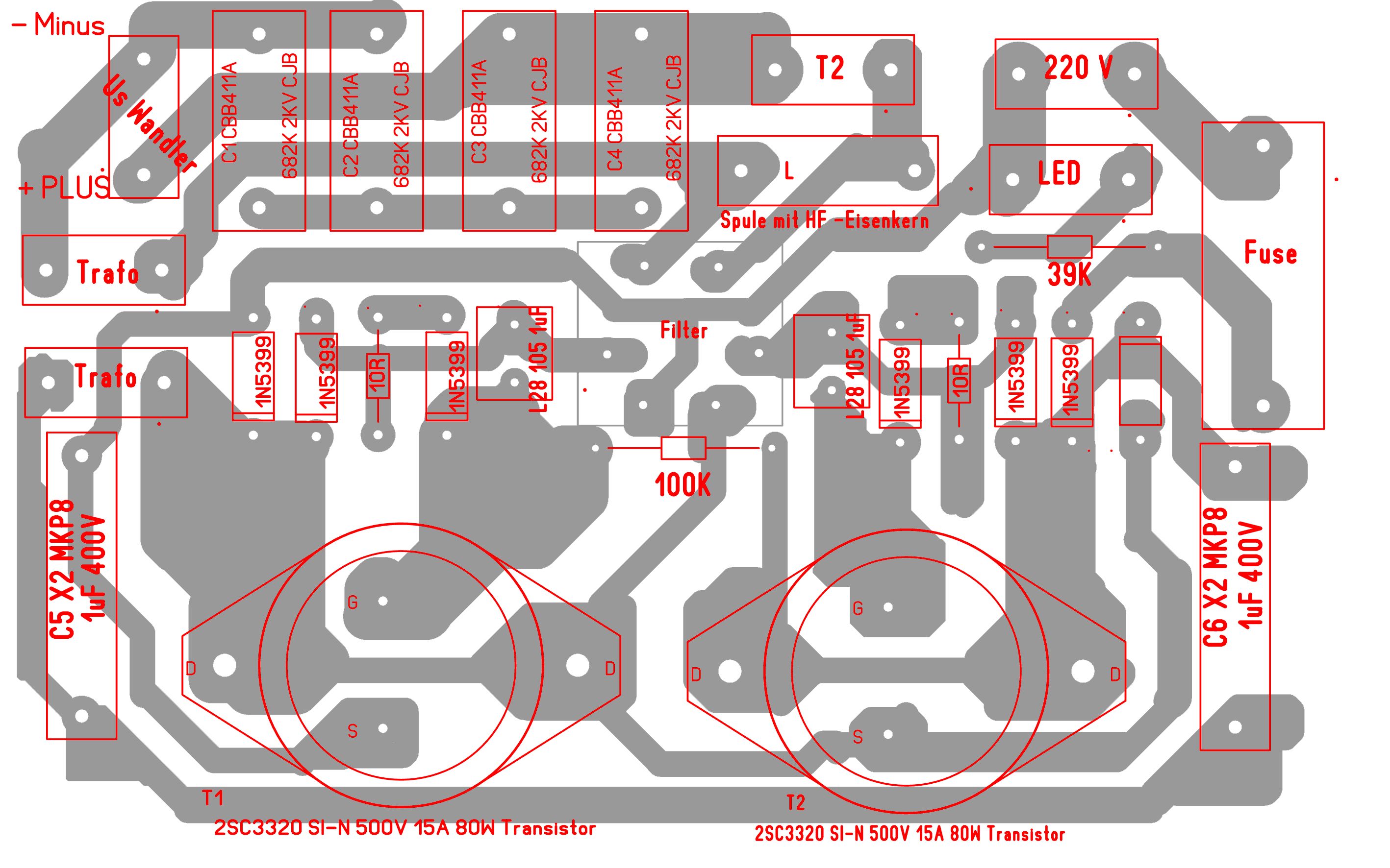

von bernte (Gast)
Gedacht ist ein Reiniger in dem man gelgentlich Bodenfunde von Korrosion
und Restverschmutzung befreien kann. Ein 5L Becken wäre für die
Leitungsplanung schon mal nicht verkehrt. Hätte da die Original Platine
des defekten US Reinigers bereits mit Sprintlayout geroutet da das Gerät
ja neu aufgebaut werden soll.
Sind nur leider nicht alle Bauteile auf meinen Layout bezeichnet aber
die Funktionsweise sollte sich davon ableiten lassen.
Kernstück sind wohl zwei 2sc3320 im To-3 Gehäuse und je ein (ich denke)
Tonfrequenzübertrager Trafo, allein von den Leistungs Eckwerten schätze
ich mal das so knapp um die 1000V im Spiel sind. Hab leider nur einen
flüchtigen Blick auf die Trafos geworfen von der Platine hab ich auch
ein Foto.

von Bernd M. (bernte_one)
so da mal ein bild der original platine evtl. kann jemand daraus die
funktion ableiten
wie schon gesagt die werte fehlen noch
so hier noch weitere fotos

von Frank (Gast)
bernte schrieb:
> beim bodyshaker passt der frequenzbereich leider nicht
Bingo, der Kandidat erhält 100 Punkte. Was ist an der Frage "Muss es
Ultraschll sein?" nicht verständlich?
Nette Fotos. Diese US-Wandler bekommt man fertig auf alibaba. Der Rest
ist einfach z.B. ein MOSFET-Treiber in riesengroß. Die Anpassung kann
man über eine serielle Spule zum Wandler hin machen.
Interessant wäre der Kleber. Hm. Fernost. Könnte sowas wie eine Art
'Schelllack' sein. Eigentlich muß man die Schichtdicke und akustische
Impedanz genau hinkriegen.
hallo
hab heut mal die platine bekommen
die meisten bauteile sind indentifiziert
das einzige was vom aufdruck abweicht
sind die dicken blauen caps laut bestückungsaufdruck 1uF 400V
verbaut sind aber tatsächlich 275V X2 MKP8 1uF
und die wurde wohl schon mal getauscht (sieht man auch)
aufgrund eines postings der letzten tage bezüglich einer kaffemaschine
wo die caps etwas unterdimensioniert waren würde ich da wohl mal als
erstes ran
gruß
Bei normalen Kondensatoren wird die zulässige Gleichspannung angegeben,
bei X2 die Wechselspannung. Die Werte stimmen also einigermaßen überein.
von bernte (Gast)
morgen herr schweigstill
danke für diesen konstruktiven beitrag, eine besonderheit bei den x2
typen die man auch erstmal wissen muss, dann sieht die problembewertung
schon wieder etwas anders aus
Naja, das kann man recht leicht erkennen, z.B. auf den obigen Fotos. Auf
dem Kondensator steht nämlich nicht:
> 275V X2 MKP8 1uF
Sondern:
275V~X2 MKP8 1uF
Die Tilde wird bei dem Aufdruck als Wechselspannungssymbol verwendet.

BTW: Ist übrigens die gleiche Schaltung und Platine wie im
US-Reinigungsgerät Bandelin RK100 und RK102.
hallo
gut zu wissen da die schaltung auch bei einem namhaften hersteller
verwendung findet
hab die kondensatoren gemessen
die x2 (blau)sind i.o
bewegen sich im bereich von 950nf und 1050nf (innerhalb der toleranz)
die gelben 6,8nf scheine auch i.o.
je zwei parallel gemessen im bereich von 13,5-14nf
einzeln gemessen 6,8-7nf
außer bei den dioden scheint was komisch
wenn ich in durchlassrichtung mit dem dioden test messe zeigt der mir
werte von 530 bis 570 an
außer bei zwei dioden wen ich da in durchlassrichtung messe piept das
multimeter
möglich das die nicht mehr richtig zumachen?
