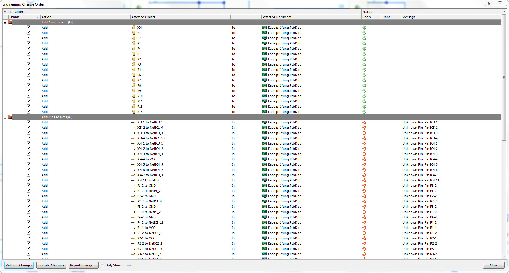

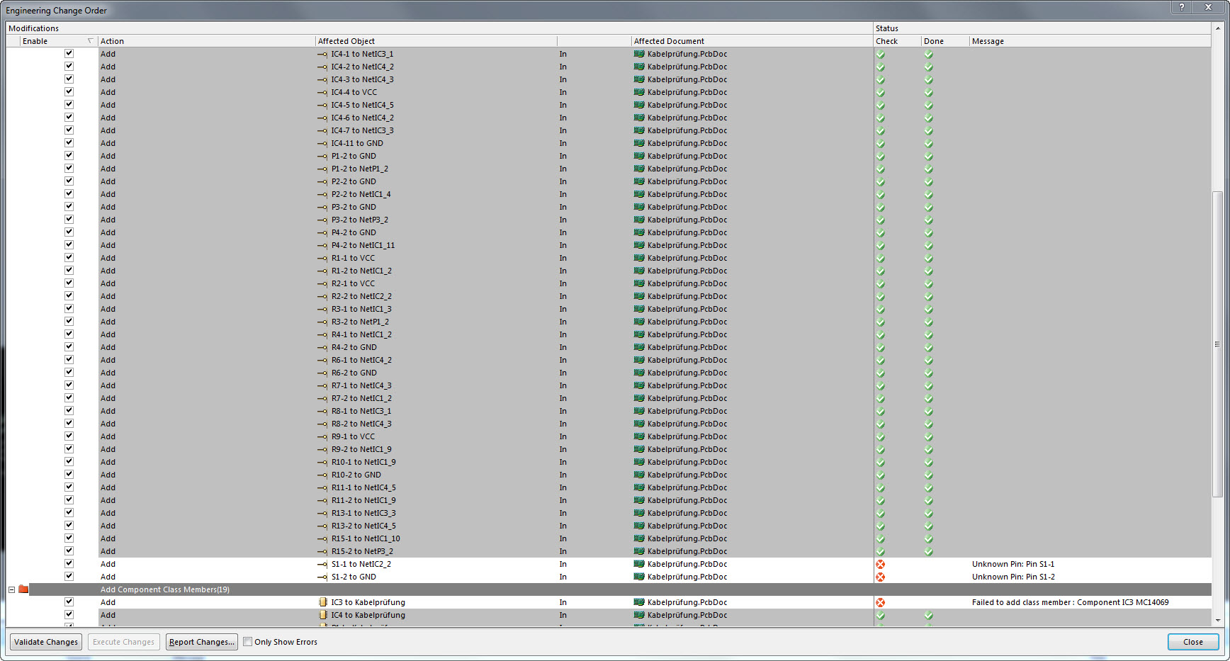

Hallo ich habe ein Problem beim Übertragen der Bauteile aus dem Schema
ins PCB file.
Oben seht ihr beim einen Bild steht immer unknown Pin ... jedoch wenn
ich die Veränderungen ins PCB umwandle dann hab ich alle Bauteile mit
den Verbindungen aber warum kommt zuerst immer unknown Pin?
Vielen Dank

Das erste Bild ist nachdem Du auf Verification geklickt hast.
Jetzt möchte er an einen Pin im PCB ein Netz anschließen.
Da Du nur eine Verifikation gemacht hast, ist im PCB kein Bauteil und
somit auch kein Pin.
